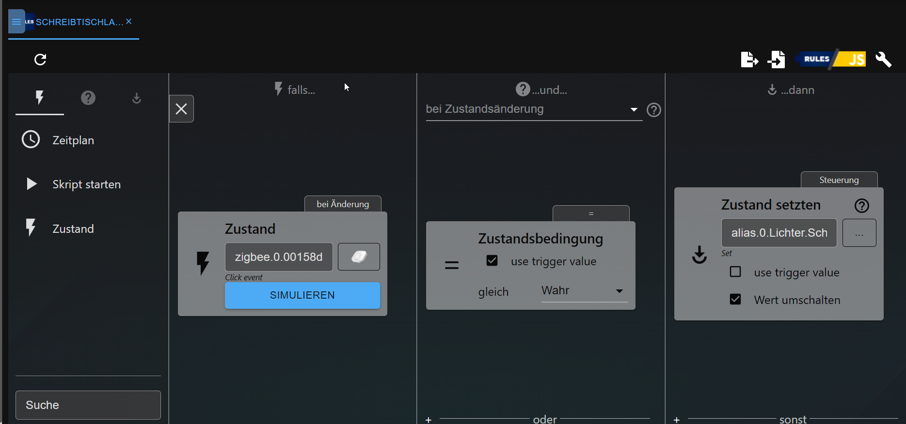

      ich setzte Rules ein um Verknüpfungen zwischen Zigbee Schaltern (ein Aquara und ein Oppel 6-fach) und einigen Lampen zu steuern. Gelegentlich funktionieren die dann einfach nicht mehr. Die Bestätigung der Schalter kommt in iobroker an. Wenn ich das Rules Skript dann neu lade, funktioniert das Skript wieder.
      Kann es sein, das iobroker das Skript irgendwie vergisst?
                sehe ich das jetzt richtig?
                wenn BWM wahr, schalte alias.0.Lichter.irgendwas um
                  martinschm @crunchip last edited by
                  @crunchip said in Rules hören auf zu funktionieren:
                  @martinschm
                  @martinschm sagte in Rules hören auf zu funktionieren:
                  nein. Wenn Button Click, schalte Lichter um. Also wenn das Licht aus ist, wird durch den Klick eingeschaltet, wenn es an ist, wird es durch den Klick ausgeschaltet.
