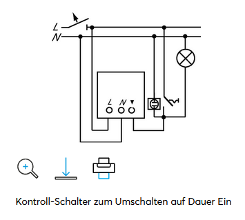

      In der Anleitung zum BJ BWM habe ich aber Folgendes gefunden:
      Nun frage ich mich, ob ich nicht einfach den Schalter gegen einen Homematic Aktor oder Shelly ergänze/austausche, der genau diese Schaltzustände kennt.

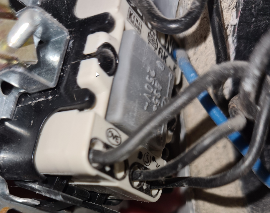

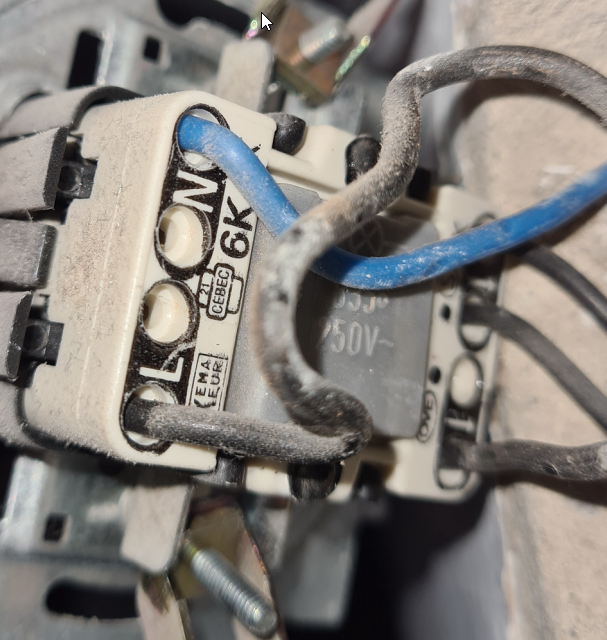

                    So sieht der Schalter und die Schaltung übrigens jetzt aus:
                      A Former User @IOMax last edited by A Former User
                      @iomax said in Alten Busch Jäger Bewegungsmelder smart machen:
                      Ich würde auch gerne möglichst die Funktion des Schalters erhalten lassen. Wenn er nicht auf Dauerlicht, sondern auf Standard geschaltet ist, dann würde ich gerne den Shelly über iobroker so steuern, dass das Licht ausbleibt oder eben auf Standard so wie jetzt.
                      Die Ausgänge des Schalters dürften auf Klemme 1 und auf Klemme 3 des BWM gehen. Wenn ich Dich richtig verstehe dann nimmste den Ausgang des Schalters der auf Klemme 3 geht und schleifst diesen über den Shelly(über sein Relais). Dann kannst Du per Shelly entscheiden ob der BWM im BWM-Betrieb aktiv ist. Der Schalter kann aber immernoch immer auf Dauerlicht schalten.
                      Wann geht die Kontrollleuchte im Schalter an? Bei Dauerlicht? Dann ist von Hinten gesehen der untere rechte Anschluß auf Klemme 1 des BWM gelegt. Der untere Linke somit Dein "Objekt" für den Shelly. Aber nachmessen sollte man dennoch. die 2 Drähte (Ausgang unten rechts) anstatt Einem irritieren etwas.

                        IOMax @Guest last edited by IOMax
                        @pete0815 said in Alten Busch Jäger Bewegungsmelder smart machen:
                        Danke für die Info ! Shelly 2.5 oder Shelly 1 ?
                        Tatsächlich ist sie im Standardbetrieb an und bei Dauerlicht aus

                                  Bitte auch prüfen, warum da 2 Drähte am Ausgang des Schalters(unten rechts) sind. Das ist so auf Fotos nicht ersichtlich und für eine reine Verbindung zu BWM Klemme 3 braucht es ja nur einen Draht.

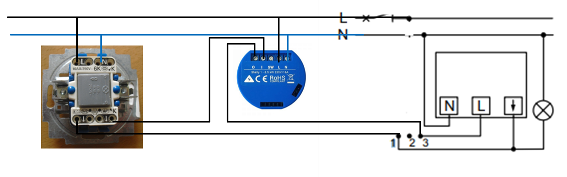

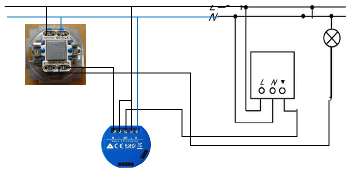

                                  Edit: Warte zur Sicherheit gebe ich Dir flot eine Schaltskizze. Damit das Verständnis eindeutig ist, was ich meine und wir uns einig sind. Möchte ungern zur Weihnachtszeit für unnötige Lichter sorgen.

                                    die 2 Drähte durch "I" (beide dort hinein -> vorher mit Wago zusammengeführt) und von "O" zum rechten unteren Eingang des Schalters wo derzeit die beiden Kabel hängen ?
                                    Ich messe das morgen mal durch. Die 2 Drähte gehen ja am Schalter in einem "Doppeleingang", werden also anscheinend zusammengeführt.

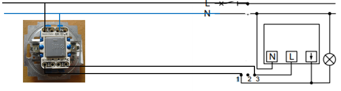

                                      @iomax
                                      So mein derzeitiges Verständnis:
                                      So mit Shelly 1:
                                      Edit: Habe gerade mal bei BJ geschaut und ist das nicht der Standardanwendungsfall der auch bei Dir vorliegt? Du hast gar keinen 3-Stufen-Schalter direkt am BWM?Das hatte ich dann missverstanden :
                                      Chaot 1 Reply Last reply Reply Quote 0

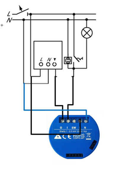

                                      • Chaot
                                        Chaot @Guest last edited by
                                        @Pete0815
                                        @IOMax
                                        Im Melder müsste genug Platz sein um dort den Shelly einzubauen.
                                        Ausgang des BWM auf SW
                                        O auf ehemaligen Ausgang (abgehende Leitung)
                                        L und N übernehmen ( parallel )
                                        Brücke L auf I
                                          A Former User @Chaot last edited by A Former User
                                          @chaot
                                          das wäre der Standard ohne (Dauerlicht)Funktion für den Schalter.
                                          Ich denke der Schalter wird wie zu Letzt vermutet und von BJ vorgeben angeschlossen sein. Somit wäre das wohl optimaler da es alle Anforderungen an die Funktion erfüllt (lässt sich so ja auch mit Shelly im BWM realisieren wenn man dort Wifi Empfang hat):
                                          I Chaot 2 Replies Last reply Reply Quote 0
