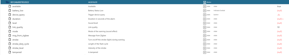

      Nach update kann ich meinen Bitron Aussensirene (SMaBiT (Bitron Video) AV2010/29) nicht mehr ansteuern. Es sind zwar neue Datenpunkte dazu gekommen wie verschiedene Alamierungen und Lautstärken- werden auch beim Umstellen von der Sirene erkannt- aber der Datenpunkt Execute Warning zum ansteuern ist nicht mehr da. Jetzt bin ich zurück bis auf 1.6.0 - da funktioniert sie!

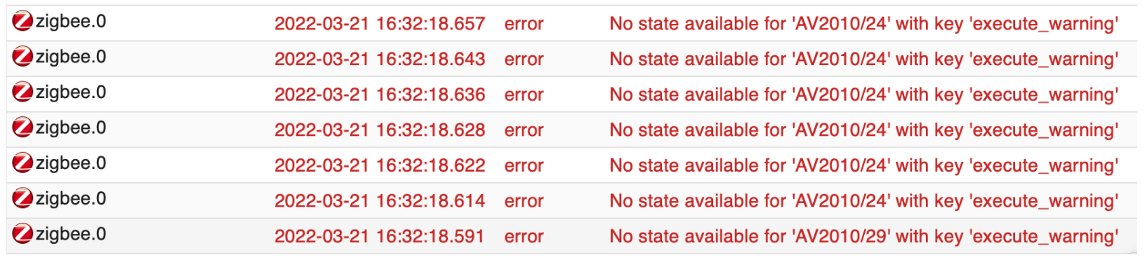

        Ich bekomme beim Senden in den Logifiles vom zigbee-Adapter folgende Fehlermeldung:
        zigbee.0  2022-03-20 11:59:10.286	error	Send command to 0x00124b0008d8dba4 failed with no error code (Timeout - 24981 - 1 - 66 - 1282 - 11 after 10000ms)

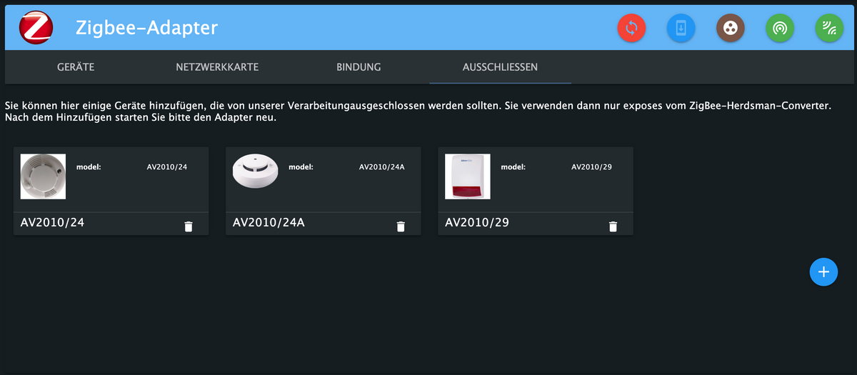

                arteck Developer Most Active @kptkip last edited by arteck

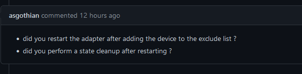

                @kptkip wenn ihr ein issue anlegt musst ihr den auch lesen...
                habt ihr die Geräte auch unter Ausschliessen Tab gepackt und den adapter neu gestartet ?? nicht NUR neu starten
                    @kptkip sagte in Zigbee 1.6.6 Update kein Ansteuern der Aussensirene:
                    done! Hast Du meine Posts dort auch gelesen?! Glaube ich nämlich nicht.
                    hast du gemacht ..genau so ???

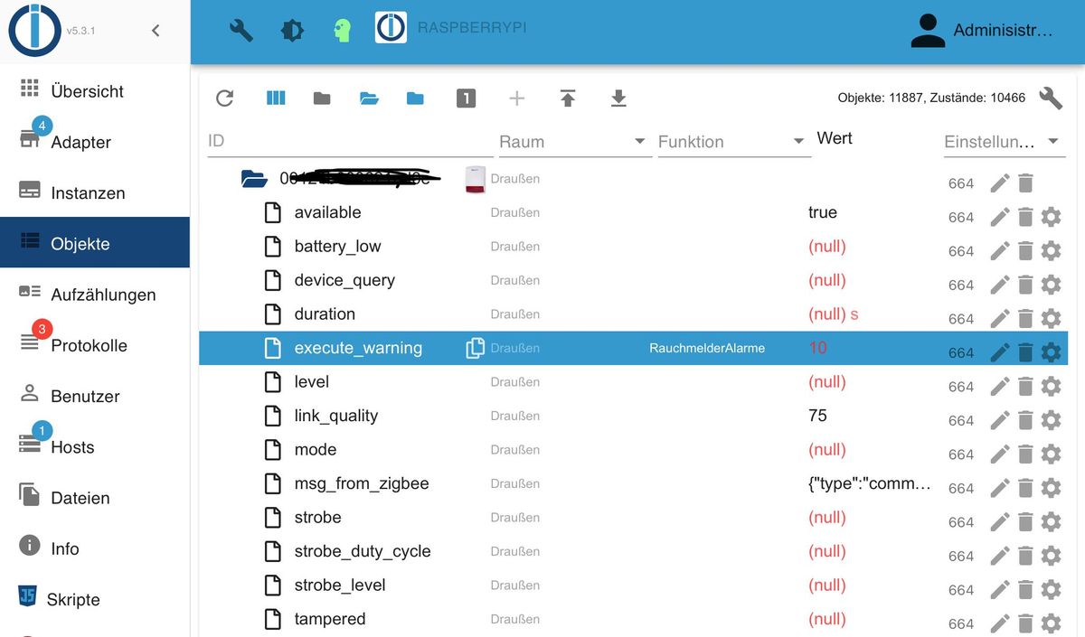

                    wenn ja zeigmal die Datenpunkte von der 1.6.0 Version nach bereinigung und dann die 1.6.16
                    also 1.6.0 installieren

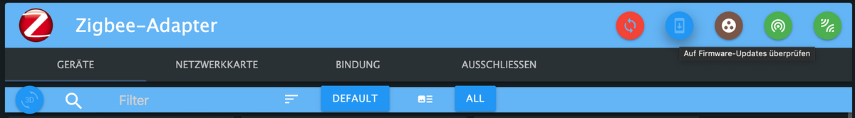

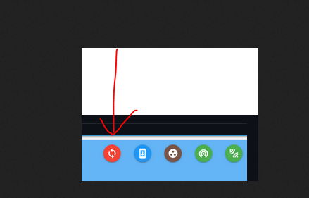

                    adapter neustarten knopp drücken 2fa718b1-4d32-4b30-8216-2aeb8ddecf07-grafik.png
                    objekte posten
                    das gleiche nach der 1.6.16
                    S K 3 Replies Last reply Reply Quote 0
                      Springreiter @arteck last edited by

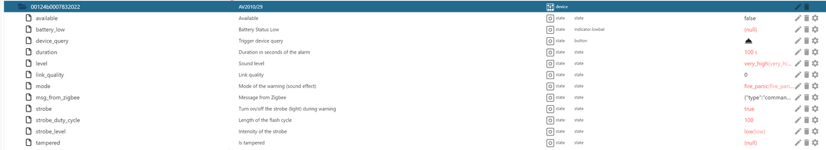

                          @arteck so sieht es bei mir nach dem Update aus- vor dem Update kann vielleicht @kptkip posten- dann muss ich nicht mehr zurück- habe zwischenzeitlich eine andere Siren installiert, weil es den Anschein hatte, als wäre ich der einzige der diese Sirene betreibt.

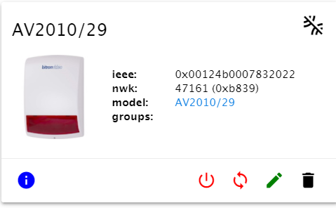

                              @kptkip brauchst auch nicht wenn du nicht willst.. so einfach ist das ..
                              da ich das Gerät nicht habe sollte mir das egal sein...

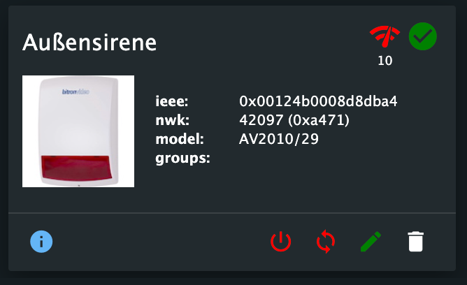

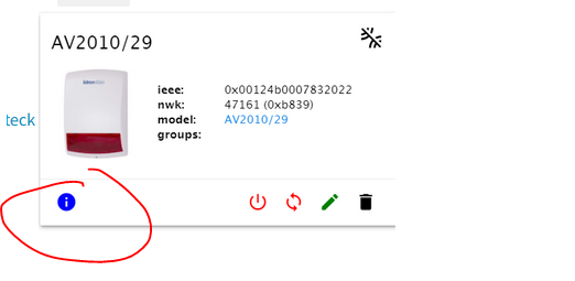

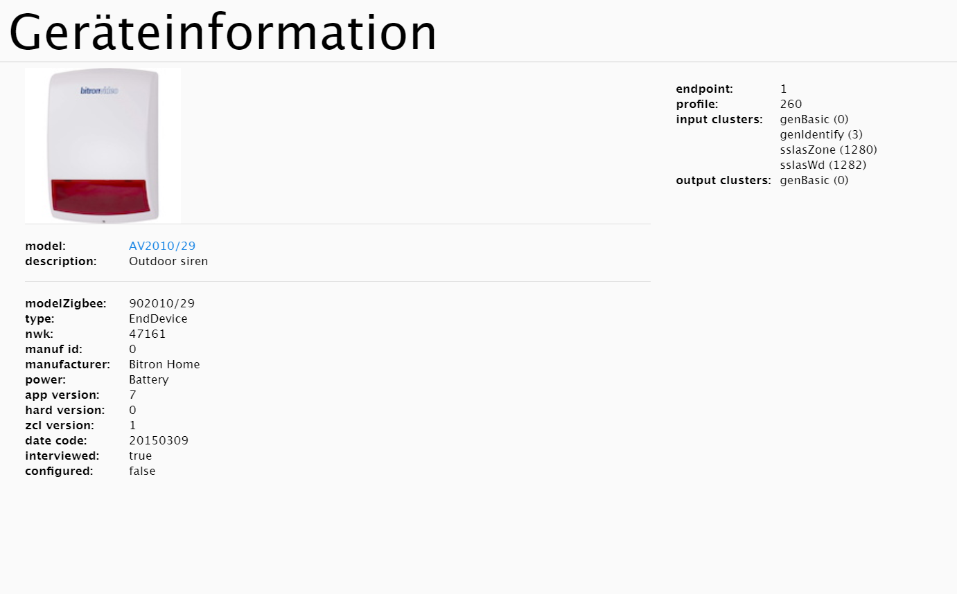

                              für alle anderen die helfen wollen.. ich brauche die Kachel Infos von der Sirene.. also einmal die Kachel drehen und dann auf das blaue I unten links inder Kchel klicken.. und posten
                              und nein diese INFO ist NICHT im issue hinterlegt

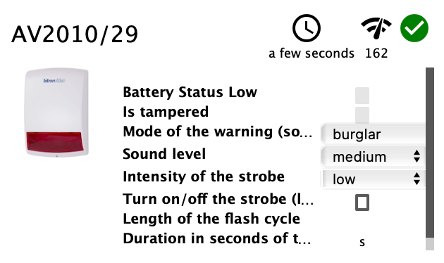

                                  arteck Developer Most Active @Springreiter last edited by

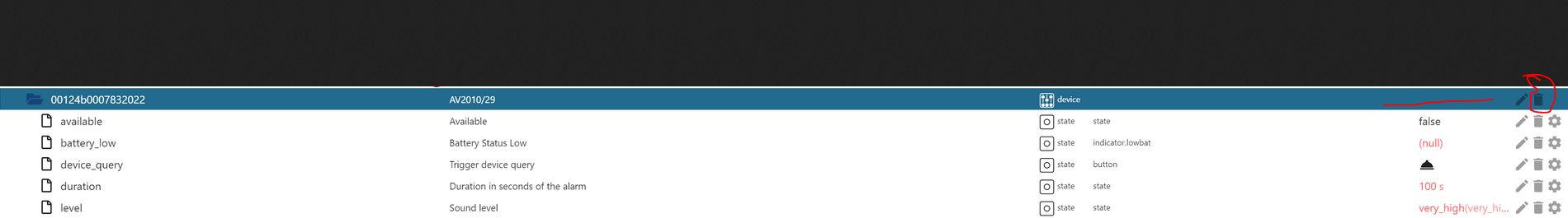

                                  das bitte

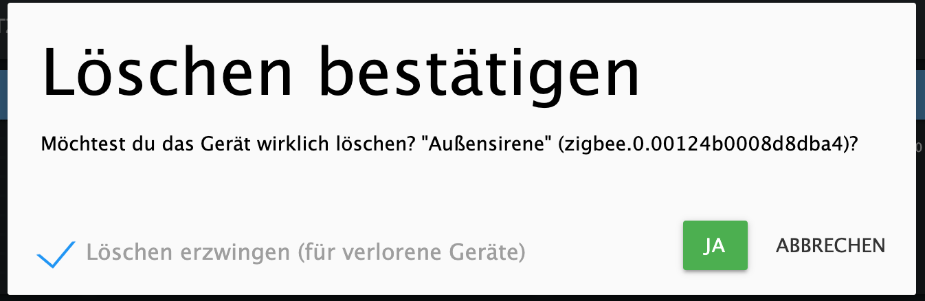

                                      arteck Developer Most Active @Springreiter last edited by arteck

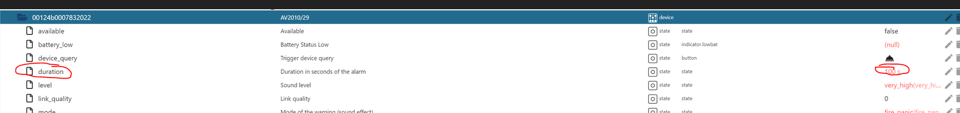

                                      @springreiter
                                      was passiert wenn du den Wert duration auf 5 setzt ???
                                      wenn nix dann
                                      mach nochmal nur mal für mich zum testen
                                      lösche das Gerät nochmal aus der Ausschliessen liste
                                      dann
                                      adaper stop
                                      lösche das Objekt
                                      starte den Adapter
                                      poste die objekte
                                      S L 3 Replies Last reply Reply Quote 0
                                          @arteck die 5 in Duration wurde von der Sirene nur quittiert ( Led blinken und kurzer Ton)

                                            das ist schon mal was... und wenn du duration auf 10 setzt und den mode auf emergency
