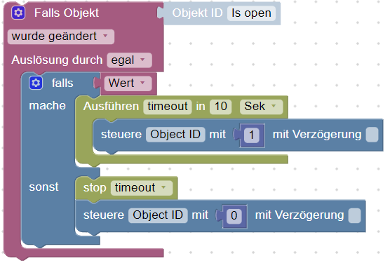

      vermutlich ist es ganz banal, aber ich komme einfach nicht drauf und bräuchte bitte mal eine Schubser in die richtige Richtung.
      Ich habe Fensterkontakte und HomematicIP Thermostate. Jetzt möchte ich, wenn ein Fenster auf ist, die Heizung runter regeln. Allerdings soll diese Regelung erst nach 10 Sekunden oder so greifen. Hiermit möchte ich verhindern dass bei jedem ganz kurzen öffnen eines Fensters sofort die Heizung runter geregelt wird. Andererseits soll natürlich nach Schließen des Fensters die Heizung sofort wieder in den Normalbetrieb gehen.
      Wo mache ich den Denkfehler bei dem beigefügten Script?Bildschirmfoto 2021-12-05 um 12.32.58.png
      Vielen Dank für Eure Unterstützung!

        paul53 @heli last edited by paul53
        @heli sagte: Wo mache ich den Denkfehler bei dem beigefügten Script?
        Keine Trigger innerhalb von Triggern verwenden. Vorschlag:
        Wert (unter "Trigger"):
        Welche Funktion hat SET_STATE? 10 s sind bei einer Heizung viel zu kurz.

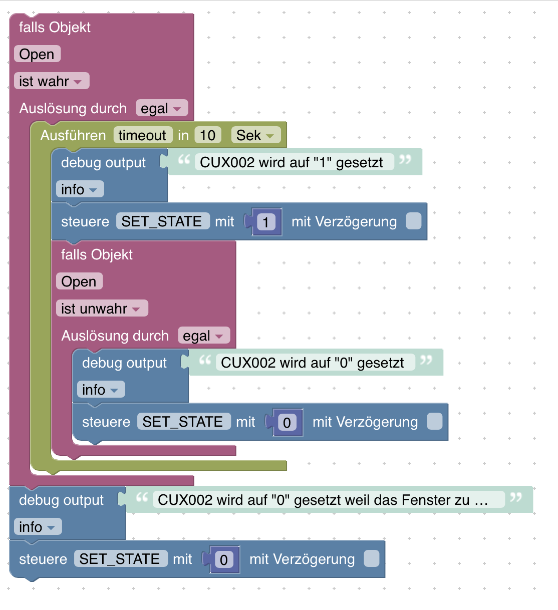

            heli @paul53 last edited by
            @paul53 Danke für die Antwort! SET_STATE setzt nur eine Variable, irgendwann möchte ich noch eine Visualisierung der geöffneten Fenster. Dafür setze ich dort den Status. Die 10 Sekunden sind damit ich bei einem nur kurz geöffneten Fenster nicht sofort das Thermostat ansteuere. Ich möchte dass das Skript nach 10 Sekunden noch einmal schaut ob das Fenster Immer noch offen ist, wenn dem so ist soll es das Thermostat ansteuern. Vor Ablauf der 10 Sekunden soll nur die Variable umgeschaltet werden.

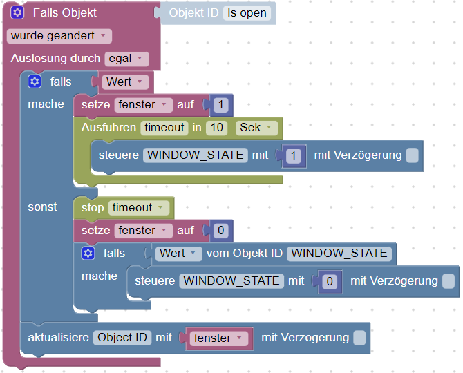

                @heli sagte: Vor Ablauf der 10 Sekunden soll nur die Variable umgeschaltet werden.
                Also so?
                Ist WINDOW_STATE eine Werteliste mit 0 = CLOSED und 1 = OPEN?

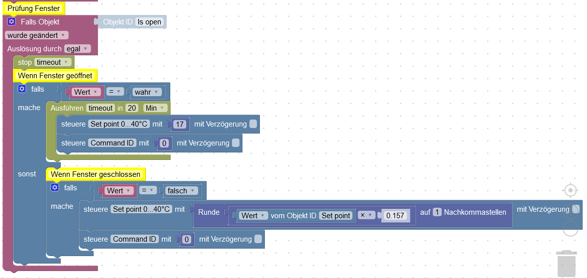

                  So habe ich das gelöst. Nicht verwirren lassen, dass sind Enocean Thermostate und Aktoren
                  Das funktioniert bestens
                    Ja,
                    das ist eine in den HomematicIP-Thermostaten vorgegebene Warteliste mit 0 und 1.

                        Thomas4170 @heli last edited by
                        @heli Bei den Enocean muss man zusätzlich den Datenpunkt Command ID des Aktors setzen damit die Änderung auch tatsächlich übernommen wird. Auch der Set Point vom Thermostat ist verwirrend aber ich bin mit Enocean sehr zufrieden. Habe die ersten Shelly's jetzt gegen Enocean-Aktoren ausgetauscht und die ersten Fensterkontakte Xiaomi sind auch geschichte. Es gibt für Enocean Fensterkontakte die im Rahmen nicht sichtbar montiert werden. Kostet sicherlich mehr als Shelly und Xiaomi aber will weg vom Wlan und aufgeklebte Tür-/Fensterkontakte
