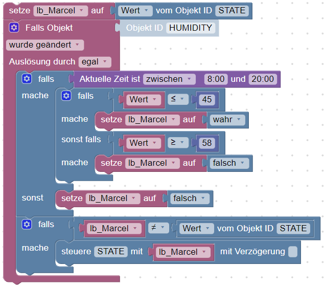

      Hallo, ich hab ein Problem mit meinem Blockly.
      Es soll die Luftfeuchtigkeit vom Homematic Wandthermostat nehmen und bei einem Wert von unter 45 den Luftbefeuchter einschalten und wenn der Wert bei 58 ist soll er wieder ausschalten.
      Irgendwie funktioniert das aber nicht.
      Außerdem sollte das ganze nur in der Zeit von 8 Uhr bis 20 Uhr erfolgen.
      Vielleicht kann mir bitte jemand helfen. DANKE !
        Homoran Global Moderator Administrators @ManfredHi last edited by
        @manfredh-1 was soll das erste (große) blaue Falls bewirken?
        Da ist kein Vergleichsoperator drin

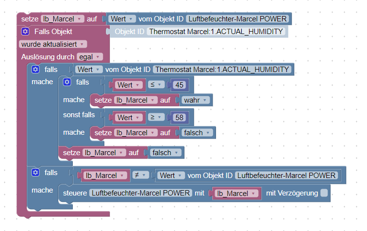

          paul53 @ManfredHi last edited by
          @manfredh-1 sagte: Vielleicht kann mir bitte jemand helfen.
          M K 3 Replies Last reply Reply Quote 0
            ManfredHi @paul53 last edited by
            Vielen Dank! Funktioniert. Auf das hätte eigentlich selbst auch draufkommen können. Danke.

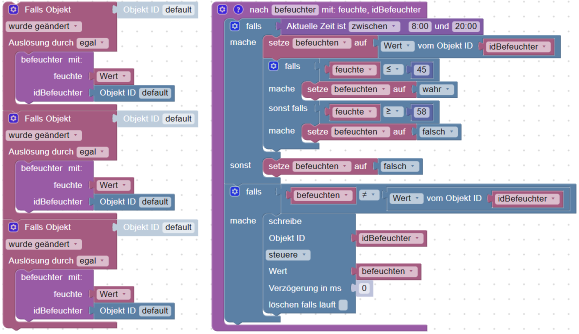

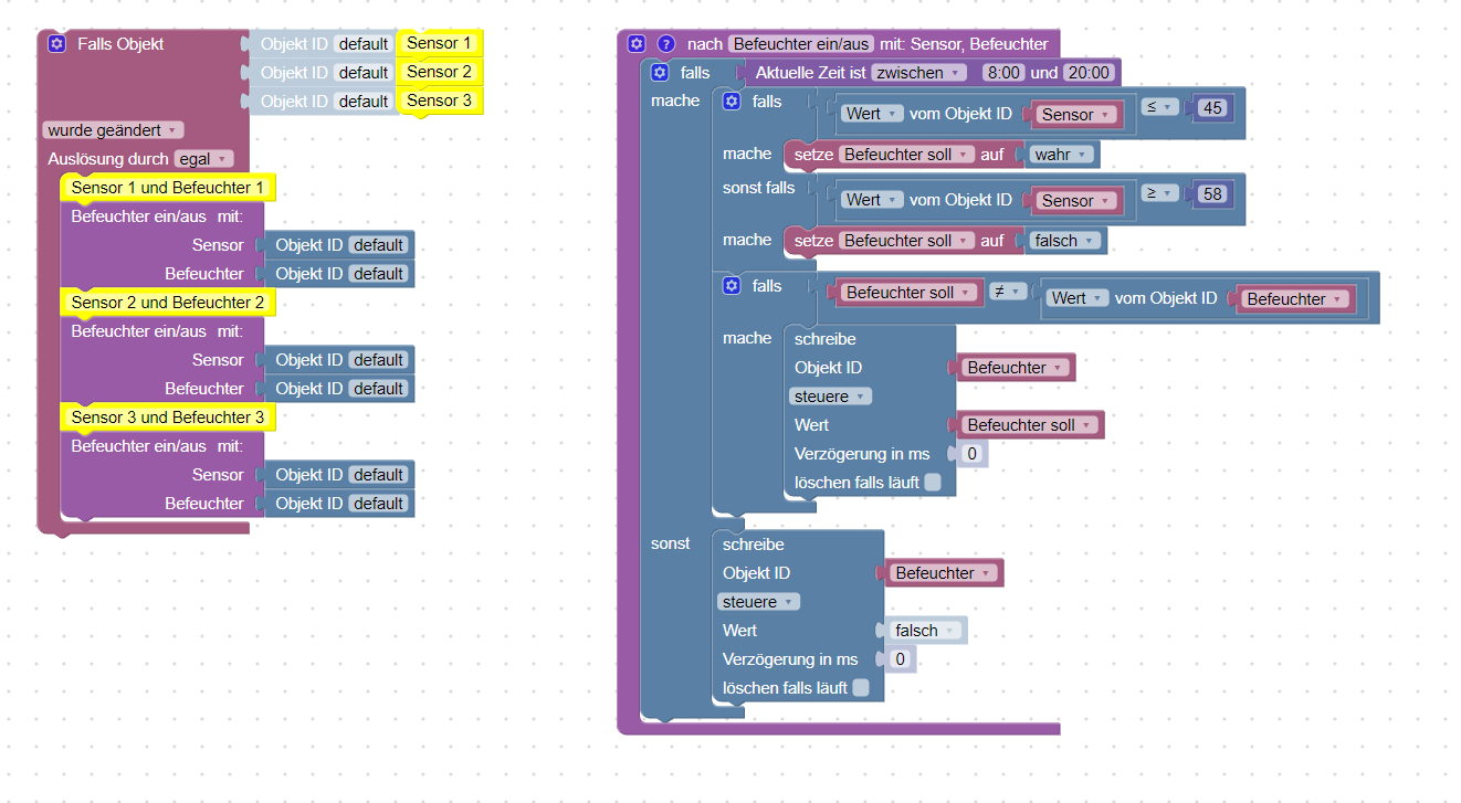

                        Und mit einer Funktion wenn es mehrere Luftbefeuchter/Sensoren wären?
                          paul53 @Kusi last edited by paul53
                          @kusi sagte: Funktion wenn es mehrere Luftbefeuchter/Sensoren wären?
                          So werden mehr Ressourcen verbraucht. Die Funktion wird bei jeder Wertänderung eines Sensors 3 mal aufgerufen. Außerdem wird die Variable Befeuchter_soll innerhalb der Hysterese nicht richtig gesetzt.
                          Mit Funktion besser so:
                            Kusi @paul53 last edited by
                            @paul53 Wieder etwas dazu gelernt. Vielen Dank
