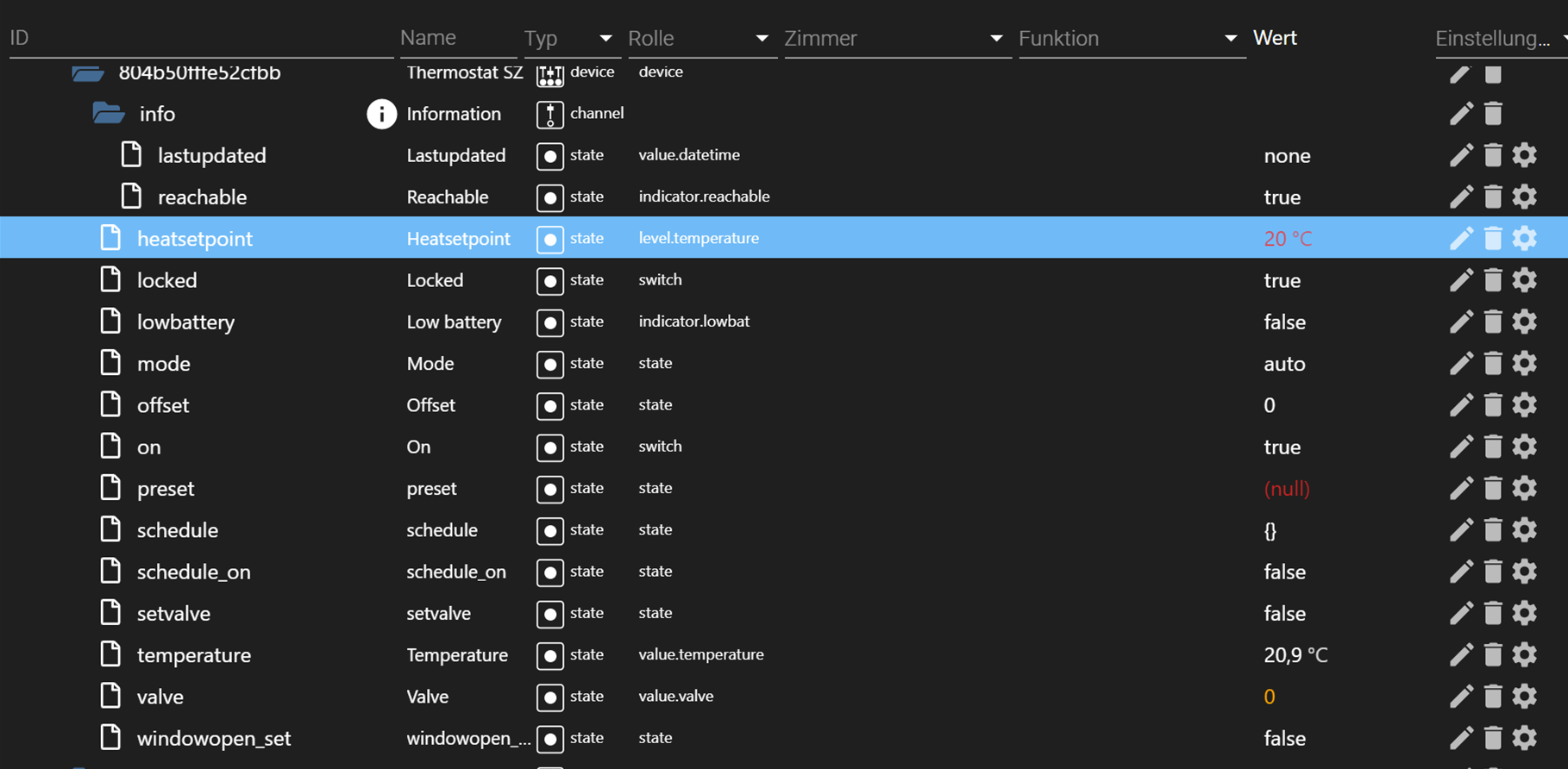

      ich habe mir einen Tuya TS0601 Thermostat gekauft (baugleich Hama): amazon link
      Verbunden ist der Thermostat über einen conbee Stick.
      Leider habe ich Probleme beim Setzen der Temperatur. Den Wert, den ich in iobroker setze (heatsetpoint), wird nicht übernommen.
      Hier ein Bild der Einstellungen:
      Was muss ich ändern?

        Ergänzend als Versuch. Dein Ventil is "locked" ggf. lässt es keine Änderungen zu.
          stimezo Forum Testing @bastl90 last edited by
          @bastl90
          Da steht locked = true, sollte das die Änderung verhindern?
          Entsperr das mal und versuche es nochmal.
          Christian
            A Former User @stimezo last edited by A Former User
            @stimezo Normal blockt das für mein Verständnis nur die lokale Bedienung am Thermostat, aber man weiß ja nie. Entsperren kann so nicht schaden 🙂

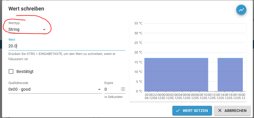

            Das meinte ich mit Datentyp String (habe aber ein anderes Ventil und habe lange gesucht um das erfolgreich zu ändern). Also auch nur ein Versuch ob es bei Dir hilft:

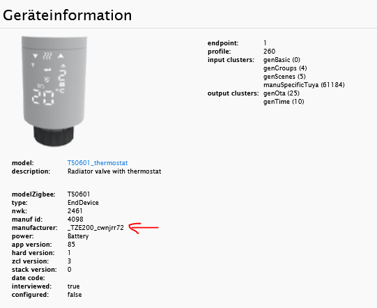

                    Anhand der manufacturer bezeichnung könntest Du auf die Suche gehen und so Anhaltspunkte finden wie es implementiert wurde bzw. auf was für Probleme man dabei gestoßen ist.
                    Deine bisherigen Angaben sind nicht eindeutig. Bei Tuya sieht das Gehäuse manchmal gleich aus, steckt aber ganz andere Hardware drin.
                    Über die manufacturer Bezeichnung bzw. das Listing bei Zigbee2Mqtt und der dort gezeigten unterstützten Devices kommt man weiter bzw. findet oft Hinweise.

                        manufacturername: "_TZE200_c88teujp"
                        modelid: "TS0601"
