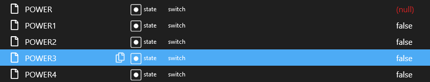

                  nochmal Nachtrag:
                  mit existsState() kommt zwar keine Fehlermeldung mehr, die nicht gefüllten DP's werden aber auch nicht rausgeschmissen...
                  Denn der Datenpunkt existiert ja, hat nur keinen Wert.... 😕
                  der erste Power ohne Zahl muss weg...
                    Supermicha last edited by
                    Muss mich korrigieren... es funktioniert.
                    die ausgelassenen Werte werden allerdings als NULL ins JSON übernommen.
                    Musst mein Blockly jetzt umbauen um die Nullwerte nicht zu übernehmen, nun klappt es...
