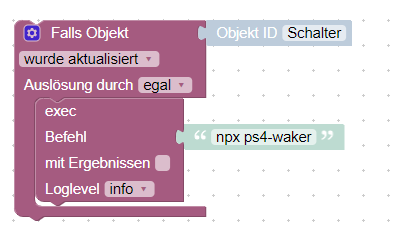

      Frage: Wie bekomm ich das jetzt in z. B. ein Blockly? Selbst mit einem simplen:
      funktioniert es nicht.
        @thomas-braun sagte in Externes node-Modul anstoßen:
        in der Instanz eintragen

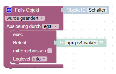

                    Sooooo, geht:

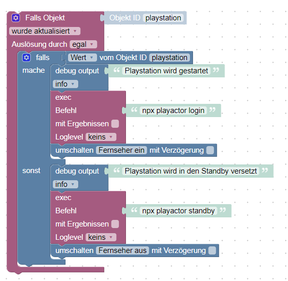

                      Das Blockly dazu schaut so aus:
