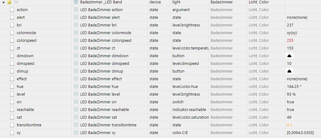

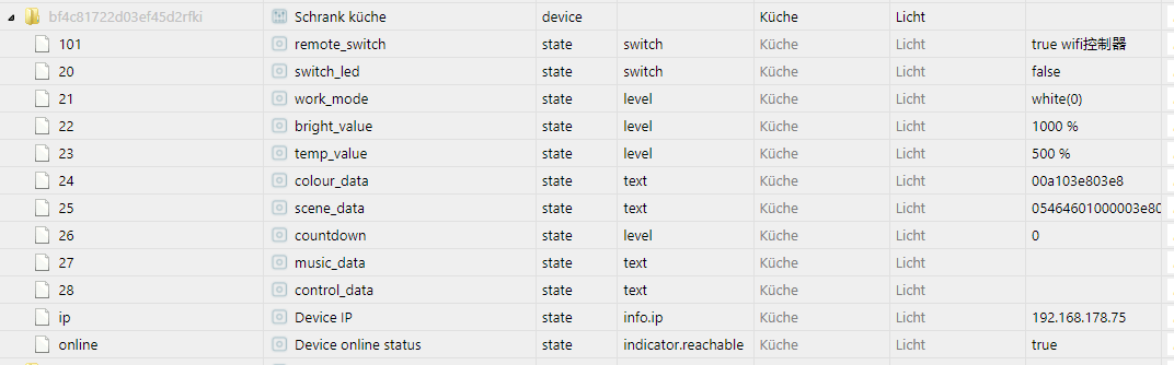

          Ich suche Scripte für Szenen ähnlich wie bei Hue die ich per Vis Steuern kann
          Zigbee wird über conbee Gesteuert
          und tuya über den Tuya Adapter
          Bei Tuya kann man die Szenen aulesen auch wenn ich ihgen wie zu dumm bin dazu über die smartliveapp

            Dann erstell dir doch für jede Szene einen Datenpunkt, und benutz diese im Blockly als Trigger, dann kannst dir mit Blockly zusammen basteln was passiert wenn Datenpunkt 1 aktualisiert wir, was bei passieren soll wenn Datenpunkt 2 aktualisiert wird .... usw. ... dann hast quasi Szenen (Datenpunkte) die du auch mit VIS steuern kannst.
