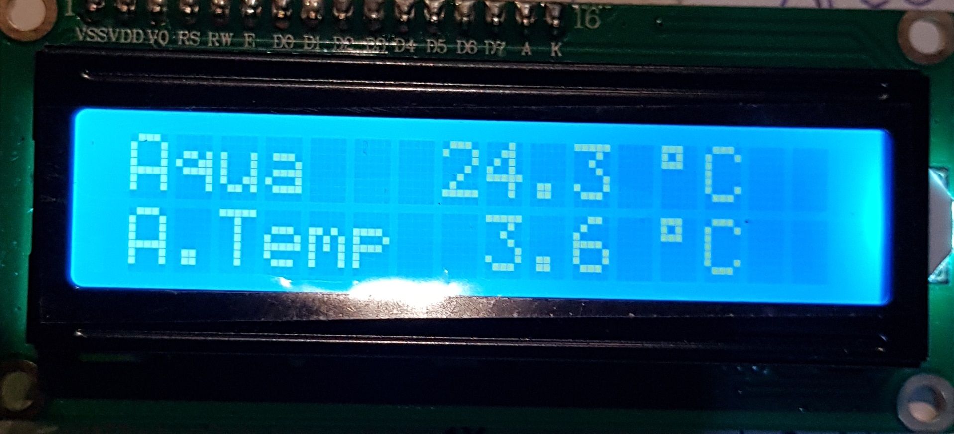

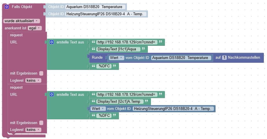

      Hallo
      Habe mir ein Blockly erstellt der in Zeile 1 + 2 Temperaturen anzeigt.
      Nun möchte ich dass noch mehr Temperaturen angezeigt werden.
      Ist es möglich dieses alle zb. 3 Sek. im Wechsel angezeigt wird.

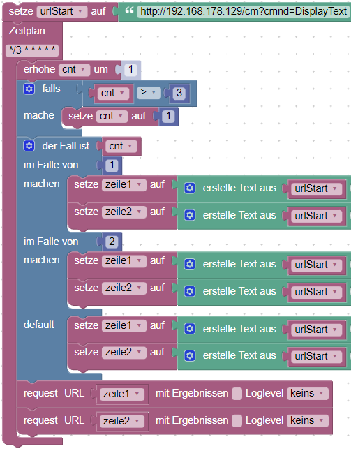

          paul53 @premo last edited by paul53
          @premo sagte: in welche Richtung müsste ich suchen.
          Zeitplan (alle 3 s) mit Zählvariable für anzuzeigende Werte. Prinzip:

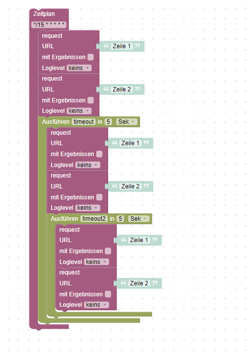

            Dragon @premo last edited by
            @premo Ich denke du kannst es alle drei Sekunden ändern in dem du einen Ablauf in das Skript schreibst. Und immer zwei neue Zeilen einfügst mit einem Timeout. Also meinetwegen alle 15 sek. den Ablauf neu starten und dann erst den Inhalt von oben, dann 3 oder 5 sek. später andere Werte schreiben und wieder 5 sek später noch mal andere Werte schreiben. Dann hast du immerhin sechs Temperaturen anzeigen lassen. und es wiederholt sich alle 15 sek. So kannst du durch anpassen der einzelnen Intervalle beliebig viele Werte anzeigen lassen...
