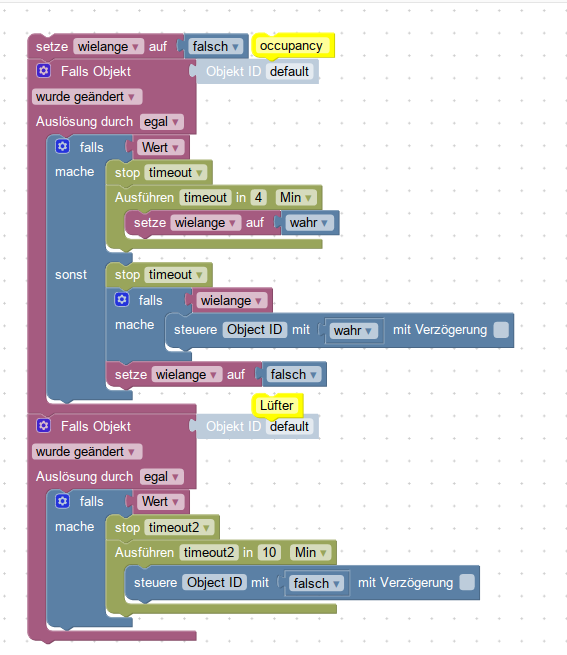

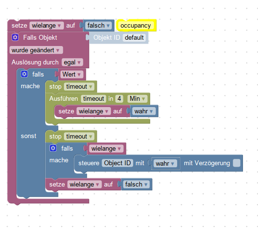

        Homoran Global Moderator Administrators @D3ltoroxp last edited by Homoran
        @d3ltoroxp
        ich kann es auch nicht so aus dem Ärmel schütteln un probiere so etwas immer mit trial & error
        Das müsste das Anschalten sein.
        Fehlt noch das (zeitgesteuerte) Ausschalten
        ggf. als zweites (Teil-) Blockly
        Wenn Aktor angeht- stop timeout2 - Timeout2 x minuten steuere Aktor mit false
        EDIT:
        etwa so:
        bin ja mal gespannt was ich da auf die Schnelle übersehen habe 😂
            @d3ltoroxp sagte in Gäste WC Lüfter per BWM:
            hatte mal auch mit meinen Ideen gespielt.
            Licht hab ich gar nicht drin gehabt 😞
            habe reinweg auf Bewegung/Anwesenheit reagiert
            (mein WC hat Tageslicht)
            D3ltoroxp 1 Reply Last reply Reply Quote 0

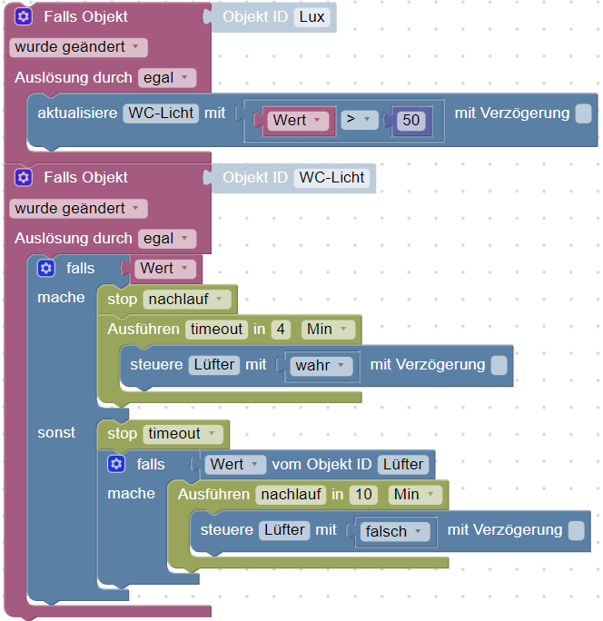

                  paul53 @D3ltoroxp last edited by paul53
                  @d3ltoroxp sagte: wenn man länger wie 4 min drin ist soll er anspringen und so lange laufen bis man eine gewisse Zeit nicht mehr drin war.
                  Vorschlag mit virtuellem Datenpunkt "WC-Licht" unter "0_userdata.0":
                  Wenn das WC-Licht "smart" ist, kann man sich den virtuellen Datenpunkt sparen.

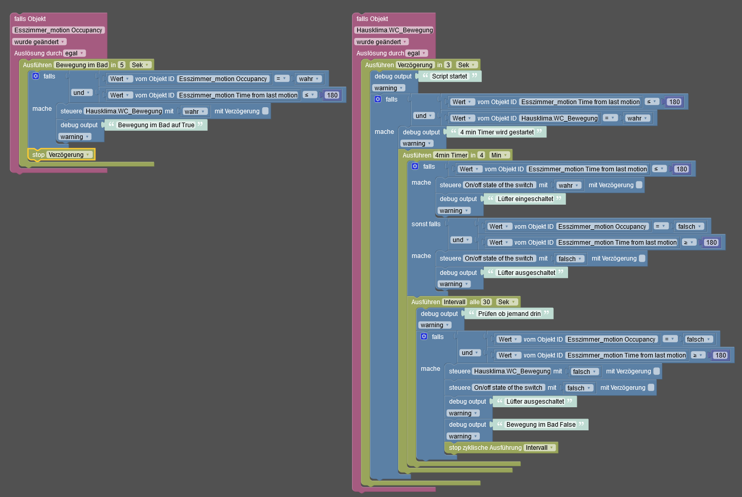

                    • D3ltoroxp
                      D3ltoroxp last edited by D3ltoroxp
                      Aber bissel wir denke ich. Ich teste jetzt grad mal.
                      Vllt muss ich auch gar nicht auf all die 3 Bedingungen gehen. Hier reicht vllt nur der Lux Wert. Wobei wenn jemand die Tür etwas offen lässt und vom Flur das Licht rein scheint, würde der auch anspringen. Da der BWM beim rein Kommen rechts oben im Eck ist, sollte er auch bei offener Tür mit Bewegung im Gang nicht anspringen. Also vllt doch die beiden als Trigger nutzen.
                      Auf das Time from Last motion kann ich eigentlich verzichten und direkt nen Timer mit 180 Sekunden starten. So wie ich das habe, müsste ich doch immer wieder die Prüfung wiederholen, bis eben Time from Last motion bei 180 und drüber liegt.
                        @d3ltoroxp der triggert aber auch bei Ende der Anwesenheit.
                        Der debug: "bewegung im Bad" kommt dann auch.
                        Auch der erste Timeout wird dann gestartet (und nie gestoppt)
                        • D3ltoroxp

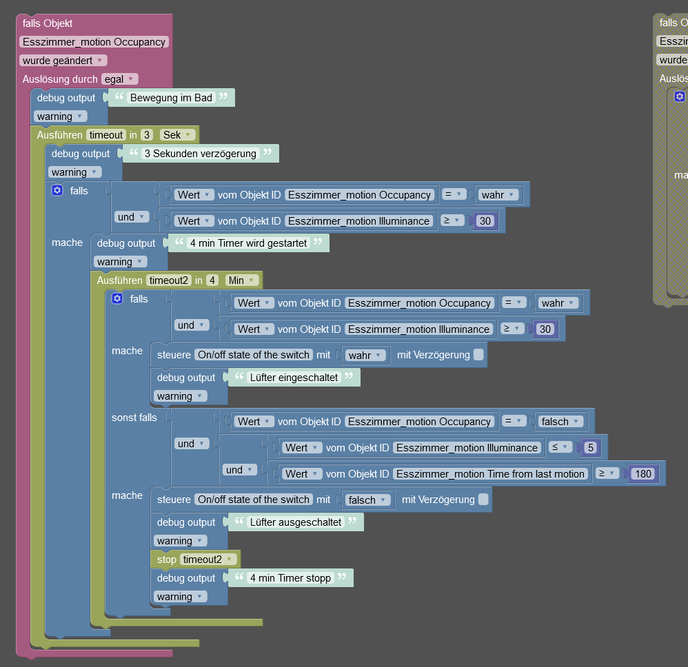

                          Nur auf Lux kann ich nicht, da er wohl den Wert nicht mehr aktualisiert, wenn occupancy nicht auf true steht. Also muss ich wohl schon irgendwie kombinieren. Doch gar nicht so einfach wie ich dachte.
                          Eure beiden kann ich leider noch nicht ganz nachvollziehen, für mich noch etwas unverständlich.

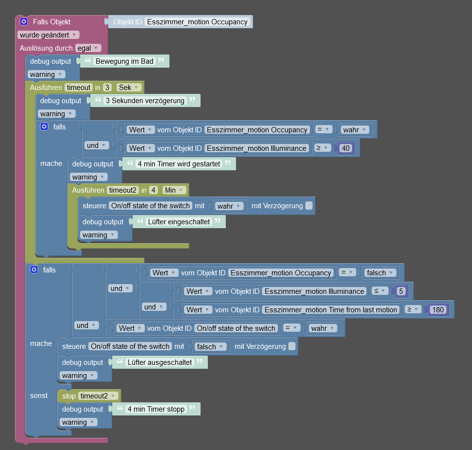

                              So ich hab noch mal ein wenig gebastelt.
                              Es läuft jetzt im Test, mal sehen, wie es die Tage aussieht.
