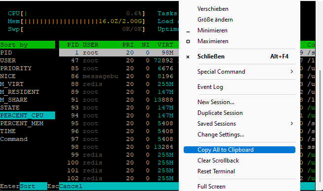

      ich kann keine Backups mehr erstellen via Backitup-Adapter.
      Adapter neu installiert, ohne Änderung.
      Er sichert zwar die Zibee, History und Redis-Dateien, aber keine IObroker-Dateien.

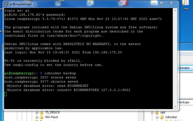

      In der Konsole kommt ständig diese Fehlermeldung:

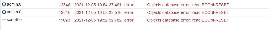

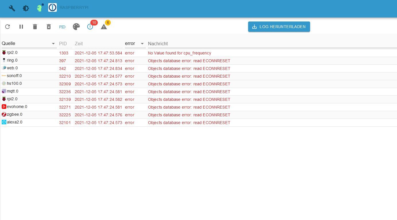

      und im Admin steht:
      Mir ist nur folgendes aufgefallen:

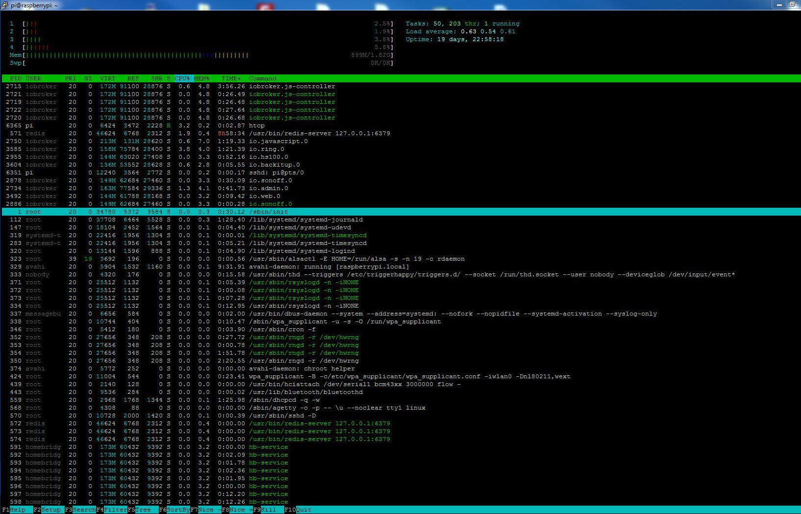

      beim Starten des Backups ist der RAM bei etwa 800MB in Gebrauch, nach dem Start geht er langsam hoch bis zum maximal verfügbaren 2GB, dann ist der Admin kurz offline, die Konsole hat kurz keine Verbindung mehr und dann geht es wieder bei 240MB belegtem RAM weiter.

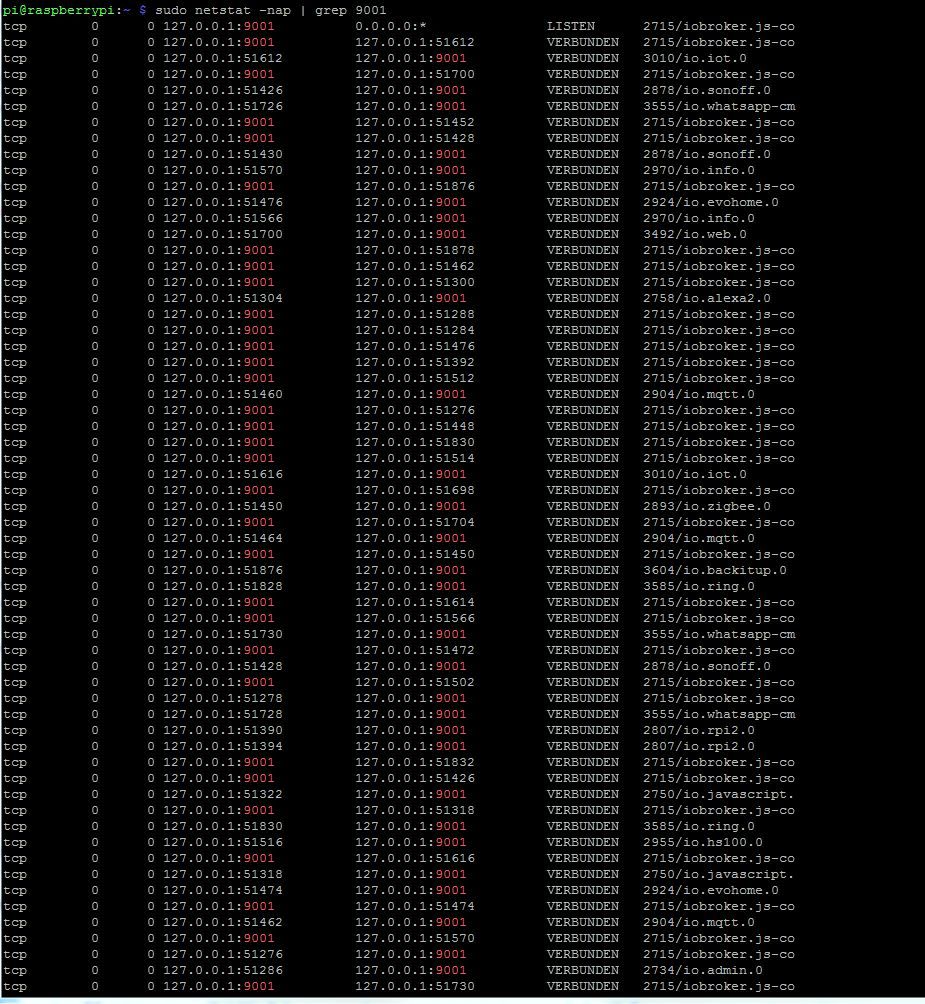

                @norman
                Zeige mal
                sudo netstat -nap | grep 9001
                sudo netstat -nap | grep 9000
                N 2 Replies Last reply Reply Quote 0
                • N
                  norman @Glasfaser last edited by
                  @glasfaser
                  9001:
                  Glasfaser Meister Mopper 2 Replies Last reply Reply Quote 0

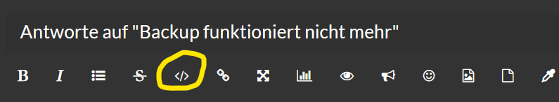

                    Kann man nicht lesen , packe die Ausgabe in Code-Tags </> !!!

                        Jetzt hau endlich die Terminalausgaben in codetags </>, sonst bekommen hier einige Augen-Aids.

                            norman @Meister Mopper last edited by norman
                            @meister-mopper

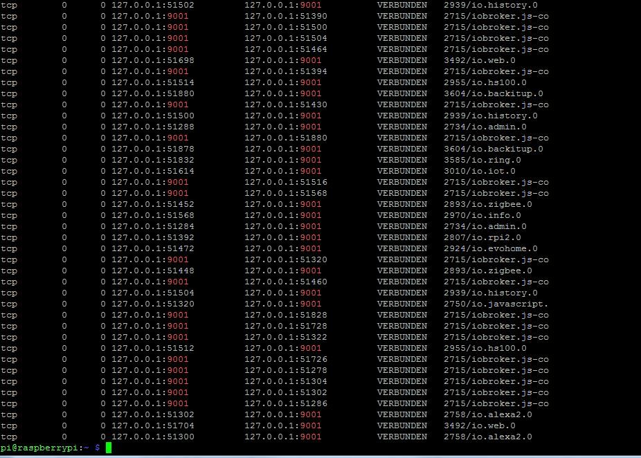

                            pi@raspberrypi:~ $ sudo netstat -nap | grep 9001
                            tcp        0      0 127.0.0.1:9001          0.0.0.0:*               LISTEN      2715/iobroker.js-co
                            tcp        0      0 127.0.0.1:9001          127.0.0.1:51612         VERBUNDEN   2715/iobroker.js-co
                            tcp        0      0 127.0.0.1:51612         127.0.0.1:9001          VERBUNDEN   3010/io.iot.0
                            tcp        0      0 127.0.0.1:9001          127.0.0.1:51700         VERBUNDEN   2715/iobroker.js-co
                            tcp        0      0 127.0.0.1:51426         127.0.0.1:9001          VERBUNDEN   2878/io.sonoff.0
                            tcp        0      0 127.0.0.1:51726         127.0.0.1:9001          VERBUNDEN   3555/io.whatsapp-cm
                            tcp        0      0 127.0.0.1:9001          127.0.0.1:51452         VERBUNDEN   2715/iobroker.js-co
                            tcp        0      0 127.0.0.1:9001          127.0.0.1:51428         VERBUNDEN   2715/iobroker.js-co
                            tcp        0      0 127.0.0.1:51430         127.0.0.1:9001          VERBUNDEN   2878/io.sonoff.0
                            tcp        0      0 127.0.0.1:51570         127.0.0.1:9001          VERBUNDEN   2970/io.info.0
                            tcp        0      0 127.0.0.1:9001          127.0.0.1:51876         VERBUNDEN   2715/iobroker.js-co
                            tcp        0      0 127.0.0.1:51476         127.0.0.1:9001          VERBUNDEN   2924/io.evohome.0
                            tcp        0      0 127.0.0.1:51566         127.0.0.1:9001          VERBUNDEN   2970/io.info.0
                            tcp        0      0 127.0.0.1:51700         127.0.0.1:9001          VERBUNDEN   3492/io.web.0
                            tcp        0      0 127.0.0.1:9001          127.0.0.1:51878         VERBUNDEN   2715/iobroker.js-co
                            tcp        0      0 127.0.0.1:9001          127.0.0.1:51462         VERBUNDEN   2715/iobroker.js-co
                            tcp        0      0 127.0.0.1:9001          127.0.0.1:51300         VERBUNDEN   2715/iobroker.js-co
                            tcp        0      0 127.0.0.1:51304         127.0.0.1:9001          VERBUNDEN   2758/io.alexa2.0
                            tcp        0      0 127.0.0.1:9001          127.0.0.1:51288         VERBUNDEN   2715/iobroker.js-co
                            tcp        0      0 127.0.0.1:9001          127.0.0.1:51284         VERBUNDEN   2715/iobroker.js-co
                            tcp        0      0 127.0.0.1:9001          127.0.0.1:51476         VERBUNDEN   2715/iobroker.js-co
                            tcp        0      0 127.0.0.1:9001          127.0.0.1:51392         VERBUNDEN   2715/iobroker.js-co
                            tcp        0      0 127.0.0.1:9001          127.0.0.1:51512         VERBUNDEN   2715/iobroker.js-co
                            tcp        0      0 127.0.0.1:51460         127.0.0.1:9001          VERBUNDEN   2904/io.mqtt.0
                            tcp        0      0 127.0.0.1:9001          127.0.0.1:51276         VERBUNDEN   2715/iobroker.js-co
                            tcp        0      0 127.0.0.1:9001          127.0.0.1:51448         VERBUNDEN   2715/iobroker.js-co
                            tcp        0      0 127.0.0.1:9001          127.0.0.1:51830         VERBUNDEN   2715/iobroker.js-co
                            tcp        0      0 127.0.0.1:9001          127.0.0.1:51514         VERBUNDEN   2715/iobroker.js-co
                            tcp        0      0 127.0.0.1:51616         127.0.0.1:9001          VERBUNDEN   3010/io.iot.0
                            tcp        0      0 127.0.0.1:9001          127.0.0.1:51698         VERBUNDEN   2715/iobroker.js-co
                            tcp        0      0 127.0.0.1:51450         127.0.0.1:9001          VERBUNDEN   2893/io.zigbee.0
                            tcp        0      0 127.0.0.1:9001          127.0.0.1:51704         VERBUNDEN   2715/iobroker.js-co
                            tcp        0      0 127.0.0.1:51464         127.0.0.1:9001          VERBUNDEN   2904/io.mqtt.0
                            tcp        0      0 127.0.0.1:9001          127.0.0.1:51450         VERBUNDEN   2715/iobroker.js-co
                            tcp        0      0 127.0.0.1:51876         127.0.0.1:9001          VERBUNDEN   3604/io.backitup.0
                            tcp        0      0 127.0.0.1:51828         127.0.0.1:9001          VERBUNDEN   3585/io.ring.0
                            tcp        0      0 127.0.0.1:9001          127.0.0.1:51614         VERBUNDEN   2715/iobroker.js-co
                            tcp        0      0 127.0.0.1:9001          127.0.0.1:51566         VERBUNDEN   2715/iobroker.js-co
                            tcp        0      0 127.0.0.1:51730         127.0.0.1:9001          VERBUNDEN   3555/io.whatsapp-cm
                            tcp        0      0 127.0.0.1:9001          127.0.0.1:51472         VERBUNDEN   2715/iobroker.js-co
                            tcp        0      0 127.0.0.1:51428         127.0.0.1:9001          VERBUNDEN   2878/io.sonoff.0
                            tcp        0      0 127.0.0.1:9001          127.0.0.1:51502         VERBUNDEN   2715/iobroker.js-co
                            tcp        0      0 127.0.0.1:51278         127.0.0.1:9001          VERBUNDEN   2715/iobroker.js-co
                            tcp        0      0 127.0.0.1:51728         127.0.0.1:9001          VERBUNDEN   3555/io.whatsapp-cm
                            tcp        0      0 127.0.0.1:51390         127.0.0.1:9001          VERBUNDEN   2807/io.rpi2.0
                            tcp        0      0 127.0.0.1:51394         127.0.0.1:9001          VERBUNDEN   2807/io.rpi2.0
                            tcp        0      0 127.0.0.1:9001          127.0.0.1:51832         VERBUNDEN   2715/iobroker.js-co
                            tcp        0      0 127.0.0.1:9001          127.0.0.1:51426         VERBUNDEN   2715/iobroker.js-co
                            tcp        0      0 127.0.0.1:51322         127.0.0.1:9001          VERBUNDEN   2750/io.javascript.
                            tcp        0      0 127.0.0.1:9001          127.0.0.1:51318         VERBUNDEN   2715/iobroker.js-co
                            tcp        0      0 127.0.0.1:51830         127.0.0.1:9001          VERBUNDEN   3585/io.ring.0
                            tcp        0      0 127.0.0.1:51516         127.0.0.1:9001          VERBUNDEN   2955/io.hs100.0
                            tcp        0      0 127.0.0.1:9001          127.0.0.1:51616         VERBUNDEN   2715/iobroker.js-co
                            tcp        0      0 127.0.0.1:51318         127.0.0.1:9001          VERBUNDEN   2750/io.javascript.
                            tcp        0      0 127.0.0.1:51474         127.0.0.1:9001          VERBUNDEN   2924/io.evohome.0
                            tcp        0      0 127.0.0.1:9001          127.0.0.1:51474         VERBUNDEN   2715/iobroker.js-co
                            tcp        0      0 127.0.0.1:51462         127.0.0.1:9001          VERBUNDEN   2904/io.mqtt.0
                            tcp        0      0 127.0.0.1:9001          127.0.0.1:51570         VERBUNDEN   2715/iobroker.js-co
                            tcp        0      0 127.0.0.1:51276         127.0.0.1:9001          VERBUNDEN   2715/iobroker.js-co
                            tcp        0      0 127.0.0.1:51286         127.0.0.1:9001          VERBUNDEN   2734/io.admin.0
                            tcp        0      0 127.0.0.1:9001          127.0.0.1:51730         VERBUNDEN   2715/iobroker.js-co
                            tcp        0      0 127.0.0.1:51502         127.0.0.1:9001          VERBUNDEN   2939/io.history.0
                            tcp        0      0 127.0.0.1:9001          127.0.0.1:51390         VERBUNDEN   2715/iobroker.js-co
                            tcp        0      0 127.0.0.1:9001          127.0.0.1:51500         VERBUNDEN   2715/iobroker.js-co
                            tcp        0      0 127.0.0.1:9001          127.0.0.1:51504         VERBUNDEN   2715/iobroker.js-co
                            tcp        0      0 127.0.0.1:9001          127.0.0.1:51464         VERBUNDEN   2715/iobroker.js-co
                            tcp        0      0 127.0.0.1:51698         127.0.0.1:9001          VERBUNDEN   3492/io.web.0
                            tcp        0      0 127.0.0.1:9001          127.0.0.1:51394         VERBUNDEN   2715/iobroker.js-co
                            tcp        0      0 127.0.0.1:51514         127.0.0.1:9001          VERBUNDEN   2955/io.hs100.0
                            tcp        0      0 127.0.0.1:51880         127.0.0.1:9001          VERBUNDEN   3604/io.backitup.0
                            tcp        0      0 127.0.0.1:9001          127.0.0.1:51430         VERBUNDEN   2715/iobroker.js-co
                            tcp        0      0 127.0.0.1:51500         127.0.0.1:9001          VERBUNDEN   2939/io.history.0
                            tcp        0      0 127.0.0.1:51288         127.0.0.1:9001          VERBUNDEN   2734/io.admin.0
                            tcp        0      0 127.0.0.1:9001          127.0.0.1:51880         VERBUNDEN   2715/iobroker.js-co
                            tcp        0      0 127.0.0.1:51878         127.0.0.1:9001          VERBUNDEN   3604/io.backitup.0
                            tcp        0      0 127.0.0.1:51832         127.0.0.1:9001          VERBUNDEN   3585/io.ring.0
                            tcp        0      0 127.0.0.1:51614         127.0.0.1:9001          VERBUNDEN   3010/io.iot.0
                            tcp        0      0 127.0.0.1:9001          127.0.0.1:51516         VERBUNDEN   2715/iobroker.js-co
                            tcp        0      0 127.0.0.1:9001          127.0.0.1:51568         VERBUNDEN   2715/iobroker.js-co
                            tcp        0      0 127.0.0.1:51452         127.0.0.1:9001          VERBUNDEN   2893/io.zigbee.0
                            tcp        0      0 127.0.0.1:51568         127.0.0.1:9001          VERBUNDEN   2970/io.info.0
                            tcp        0      0 127.0.0.1:51284         127.0.0.1:9001          VERBUNDEN   2734/io.admin.0
                            tcp        0      0 127.0.0.1:51392         127.0.0.1:9001          VERBUNDEN   2807/io.rpi2.0
                            tcp        0      0 127.0.0.1:51472         127.0.0.1:9001          VERBUNDEN   2924/io.evohome.0
                            tcp        0      0 127.0.0.1:9001          127.0.0.1:51320         VERBUNDEN   2715/iobroker.js-co
                            tcp        0      0 127.0.0.1:51448         127.0.0.1:9001          VERBUNDEN   2893/io.zigbee.0
                            tcp        0      0 127.0.0.1:9001          127.0.0.1:51460         VERBUNDEN   2715/iobroker.js-co
                            tcp        0      0 127.0.0.1:51504         127.0.0.1:9001          VERBUNDEN   2939/io.history.0
                            tcp        0      0 127.0.0.1:51320         127.0.0.1:9001          VERBUNDEN   2750/io.javascript.
                            tcp        0      0 127.0.0.1:9001          127.0.0.1:51828         VERBUNDEN   2715/iobroker.js-co
                            tcp        0      0 127.0.0.1:9001          127.0.0.1:51728         VERBUNDEN   2715/iobroker.js-co
                            tcp        0      0 127.0.0.1:9001          127.0.0.1:51322         VERBUNDEN   2715/iobroker.js-co
                            tcp        0      0 127.0.0.1:51512         127.0.0.1:9001          VERBUNDEN   2955/io.hs100.0
                            tcp        0      0 127.0.0.1:9001          127.0.0.1:51726         VERBUNDEN   2715/iobroker.js-co
                            tcp        0      0 127.0.0.1:9001          127.0.0.1:51278         VERBUNDEN   2715/iobroker.js-co
                            tcp        0      0 127.0.0.1:9001          127.0.0.1:51304         VERBUNDEN   2715/iobroker.js-co
                            tcp        0      0 127.0.0.1:9001          127.0.0.1:51302         VERBUNDEN   2715/iobroker.js-co
                            tcp        0      0 127.0.0.1:9001          127.0.0.1:51286         VERBUNDEN   2715/iobroker.js-co
                            tcp        0      0 127.0.0.1:51302         127.0.0.1:9001          VERBUNDEN   2758/io.alexa2.0
                            tcp        0      0 127.0.0.1:51704         127.0.0.1:9001          VERBUNDEN   3492/io.web.0
                            tcp        0      0 127.0.0.1:51300         127.0.0.1:9001          VERBUNDEN   2758/io.alexa2.0

                                zu CodeTags ...
                                • Meister Mopper
                                  Meister Mopper @norman last edited by
                                  @norman
                                  Da ist das Zauberzeichen 😀
                                  • N
                                    @glasfaser
                                    Danke, jetzt hab ich es auch verstanden 😉

                                        Zeige mal
                                        htop
                                        • N
                                          @glasfaser said in Backup funktioniert nicht mehr:
                                          Nein du nutzt doch redis .
                                          ich weiß nicht, ob ich redis nutze, das lief alles nach der Installation so. Redis hat er bei mir automatisch immer nur mitgesichert
                                          htop kann ich aber nur per Screenshot, da kann ich nix kopieren, ist das richtig?
                                          • N
                                            @glasfaser
                                            822
                                            108
                                            5531
