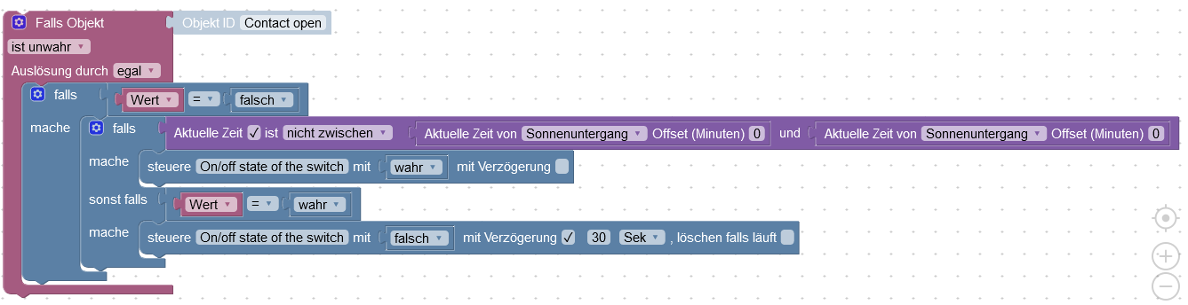

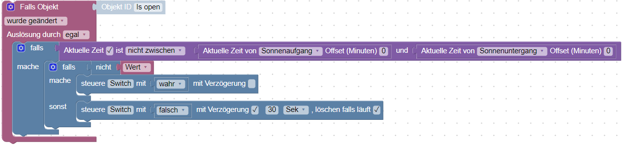

      ich hatte bis vorhin noch eine funktionierende FHEM-Instanz auf der die Visualisierung und eine Menge Regeln (DOIF) lief.
      ioBroker läuft auch schon länger aber habe die Werte (Enocean, Zigbee) mit MQTT an FHEM übergeben. Die Lichtsteuerung lief fast ausschließlich über FHEM. Ich versuche ein Blockly für die Beleuchtung der Haustür zu "Basteln", bekomme es aber nicht hin.
      Ich möchte gerne das nach Sonnenuntergang bis Sonnenaufgang nach Öffnen der Haustür das Licht eingeschaltet wird und nach dem Schließen 30 Sekunden zeitverzögert wieder ausschltet. Leider bekomme ich es nicht hin. Hoffe mir kann jemand helfen.
      Dies ist der letzte Versuch gewesen
      Vielen Dank für die Hilfe im voraus.
      VG Thomas

        Der Baustein zeit zwischen A und B erwartet das A < B. Das ist bei Dir nicht der Fall. Versuchs mal mit zeit nicht zwischen Sonnenaufgang und Sonnenuntergang
        A.

          @asgothian Cool Danke das Einschalten hat geklappt nur das Ausschalten noch nicht

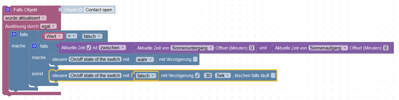

            @thomas4170 sagte: Dies ist der letzte Versuch gewesen
            Der Datenpunkt "Contact open" ist true bei geschlossener Tür? Dann:
            Thomas4170 1 Reply Last reply Reply Quote 0
            • Thomas4170
              Thomas4170 @paul53 last edited by Thomas4170
              @paul53 Danke funktioniert. Ich habe mal noch eine allgemeine Frage. Bei FHEM konnte man attribute setzen "do always" welches das DOIF ständig prüft. Gibt es so etwas auch im Blockly?

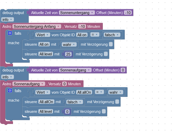

                  @paul53 Dann erkläre ich mal mein Problem, vielleicht gibt es ja eine andere Lösung.
                  ICh habe eine Hue-Bridge wo ein paar Hue-Lampen integriert sind (Treppenlicht EG zum OG). Die sollen auch angehen bei Sonnenuntergang bis Sonnenaufgang. Wenn wir zu Bett gehen betätige ich einfach den Lichtschalter und mache sie aus und morgens den Schalter und mache sie wieder an. Das "do always" hat dann automatisch geprüft und auf eingestellten Dimmwert im DOIF die Leuchten gedimmt.
                  So sieht das Blockly aus
                  Einen Vorteil hat das ganze ja das FHEM nicht mehr läuft, ich komme jetzt endlich gezwungener Maßen davon weg 😁
                    paul53 @Thomas4170 last edited by
                    @thomas4170 sagte: auf eingestellten Dimmwert im DOIF die Leuchten gedimmt.
                    Mittels eines Triggers auf aus/ein kann der Dimmwert gesetzt werden.
