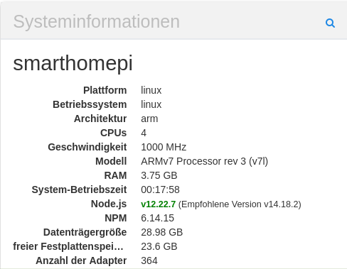

      |Hardwaresystem:| Pi 4|
      |Arbeitsspeicher:| 4 GB |
      |Festplattenart:| SD-Karte |
      |Betriebssystem:| Raspberry Pi OS |
      |Node-Version:| 12.22.7 |
      |Nodejs-Version:| 12.22.7 |
      |NPM-Version:| 6.14.15 |
      |Installationsart:| Skript |
      Seit meinen Backup startet mein Max Cul Adapter nicht mehr, wenn ich rebuilt benutzen will kommt kann nicht lokalisiert werden. Neuinstallation bricht mit Error 25 ab. Was kann ich tun um das zu lösen ?
