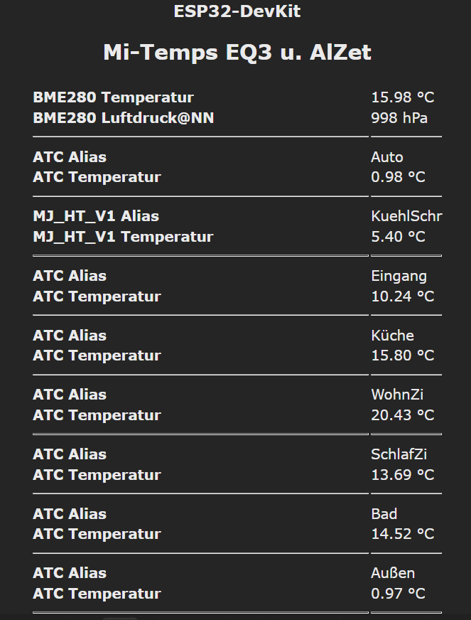

                Das funktioniert auch mit Tasmota-Bluetooth und dem Sonoff-Adapter perfekt. Hab hier 8 BLE-Sensoren (und 4 EQ3 Thermostate über einen ESP32 laufen. Auch Buzzer, WS2882-LEDs und ein BME280 sind verbaut.
                Alle Werte der Sensoren landen damit automatisch in Datenpunkten.
