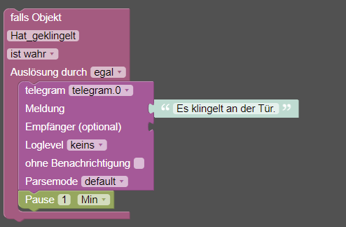

      mit einem Zigbee Klingelsensor erkenn ich die Betätigung der Klingel. (Leider Drücken die meisten Leute nicht nur einmal)
      Mit einer Änderung am genanntem Datenpunkt, springe ich in ein Blockly.
      Mit einem timeout (oder auch einer Schleife) versuche ich diese Mehrfachbetätigungen herauszufiltern.
      Dies funktioniert aber nicht.
      Entsprechend der Anzahl der Betätigungen wird ein neues Blockly getriggert. Das vorige timeout ist noch nicht vorbei.
      Kann man diese parallele Triggerung irgendwie verhindern?

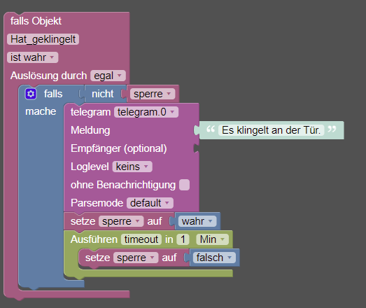

            Marcus007 @Homoran last edited by
            am Ende nun so:
            habe etliches probiert.
