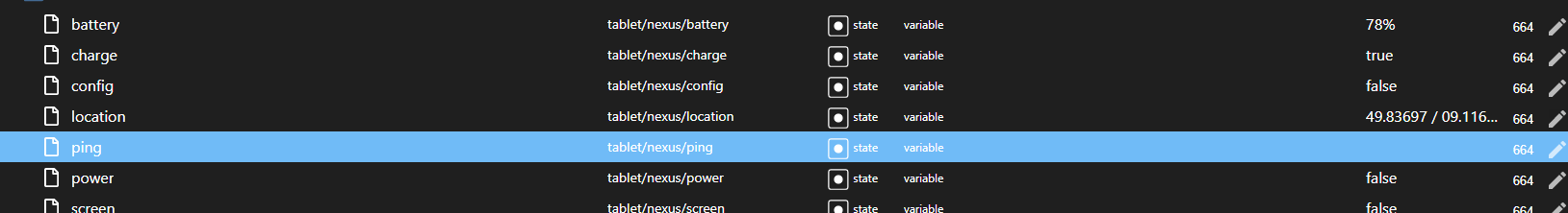

                                          • liv-in-sky
                                            liv-in-sky @Wal last edited by
                                            @wal die notification kommt
                                            die location dp kommen nur beim handy - beim tablet nicht
                                            den location state bitte nicht in diesem format - keine leerzeichen und ein komma statt einen schrägstrich - so wie es im moment ist, ist es schlecht für die verarbeitung
