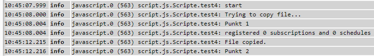

                                      • bahnuhr
                                        bahnuhr Forum Testing Most Active @Hendrick last edited by
                                        @hendrick
                                        habe dein Script mal probiert mit einer ts Datei, Größe 480 MB
                                        Und ein paar logs eingebaut.
                                        const fs = require('fs');
                                        log ("start");
                                        begin();
                                        function begin() {
                                            mainAsync();
                                            log ("Punkt 1")
                                        async function mainAsync() {
                                            try {
                                                 * Hier kopieren wir die Datei.
                                                log(`Trying to copy file...`);
                                                const fileSource = "/opt/iobroker/iobroker-data/files/vis.0/James.ts";
                                                const fileTarget = "/mnt/Jam.ts";
                                                const fileCopied = await copyFileAsync(fileSource, fileTarget);
                                                if (!fileCopied) {
                                                    // Beim Kopieren trat ein Fehler auf.
                                                    log(`Datei '${fileSource}' konnte nicht nach '${fileTarget}' kopiert werden.`, 'warn');
                                                    log(`Script wird beendet.`, 'warn');
                                                    return false;
                                                log(`File copied.`);
                                                await weiter();
                                                 * Datei erfolgreich kopiert, hier geht's weiter
                                                // HIER GEHT ES WEITER
                                                // Setze z.B. jetzt einen Datenpunkt
                                                // await setStateAsync('0_userdata.0.test.123.Datei-ist-kopiert', {val:true, ack:false});
                                            } catch (error) {
                                                dumpError(`[mainAsync()]`, error);
                                                return false;
                                        function weiter(){
                                            log ("Punkt 2")
                                         * Copy file async - https://stackoverflow.com/a/30405105
                                         * @param {string} source     /path/to/file
                                         * @param {string} target     /path/to/file
                                         * @return {Promise<boolean>} true if successful, false if not
                                        async function copyFileAsync(source, target) {
                                            const rd = fs.createReadStream(source);
                                            const wr = fs.createWriteStream(target);
                                            try {
                                                await new Promise( (resolve, reject) => {
                                                    rd.on('error', reject);
                                                    wr.on('error', reject);
                                                    wr.on('finish', resolve);
                                                    rd.pipe(wr);
                                                return true;
                                            } catch (error) {
                                                rd.destroy();
                                                wr.end();
                                                dumpError(`[copyFileAsync()]`, error);
                                                return false;
                                         * Error Message to Log. Handles error object being provided.
                                         * @param {string} msg               - (intro) message of the error
                                         * @param {*}      [error=undefined] - Optional: Error object or string
                                        function dumpError(msg, error=undefined) {
                                            if (!error) {
                                                console.error(msg);
                                            } else {
                                                if (typeof error === 'object') {
                                                    if (error.stack) {

                                        Hiersieht man, dass "file copied" und "Punkt 2" schon nach 4 Sek. kommt.
                                        Wenn ich dann aber im win.Explorer nachschaue wird die Datei noch kopiert (MB zählt nach oben).
                                        Folglich scheint die Kopie doch noch nicht fertig zu sein.
                                        Oder ich versteht dies falsch und hab irgendwo einen Denkfehler.
                                        mfg
                                        Dieter
                                          Hendrick @bahnuhr last edited by
                                          @bahnuhr
                                          Gute Frage.
                                          Die async/await-Abarbeitung im Script ist sauber.
                                          Hier nur kleine Anmerkung:
                                          Du ruft die Funktion "weiter()" per await weiter(); auf, allerdings ist diese Funktion "weiter()" nicht async definiert. Hat so jetzt keine Auswirkung im Script, aber besser machst du statt function weiter() ein async function weiter(), weil du mit await weiter(); implizierst, dass eine async Funktion aufgerufen wird, was ja so nicht der Fall ist.
                                          Jetzt aber zur Thematik:
                                          Ich habe das jetzt nicht mit einem großen File getestet. Aber so wie sich der Code in copyFileAsync() liest, wird mittels wr.on('finish', resolve); erst dann ein erfolgreiches Schreiben zurückgemeldet, wenn der Prozess abgeschlossen ist.
                                          Somit wundert es mich, dass du vorher schon die Rückmeldung bekommst.
                                          Du könntest das mal überprüfen, in dem du im Script die Dateigröße der Quelle mit der Dateigröße des Ziels vergleichst in deiner Funktion weiter() und diese als Log mal ausgibst. Dann weißt du, ob lt. Script wirklich kopiert wurde.
                                          Lange Rede, kurzer Sinn: dies hat nichts mit dem Script-Aufbau zu async/await zu tun, sondern könnte bei dir fs.createWriteStream() schon vorzeitig ein finish liefern, obwohl noch gar nicht fertig kopiert wurde.
                                          Seltsam, aber wäre es wert, näher einzusteigen.

                                          • bahnuhr
                                            @hendrick sagte in async / await -> Muster Anleitung gesucht:
                                            Hast du da mal ein Scriptschnipsel.
                                            Danke, ich werds dann probieren.
                                            Fazit:
                                            Das ganze ist verdammt verwirrend und irreführend für mich.
                                            Wenn ich mir das Script so anschaue, dann sind das nur für den kopier Befehl ca. 30 Zeilen (ohne sie jetzt genau gezählt zu haben).
                                            Mein derzeitiges kopier-Script hat 3 Zeilen + timeout Zeilen.
