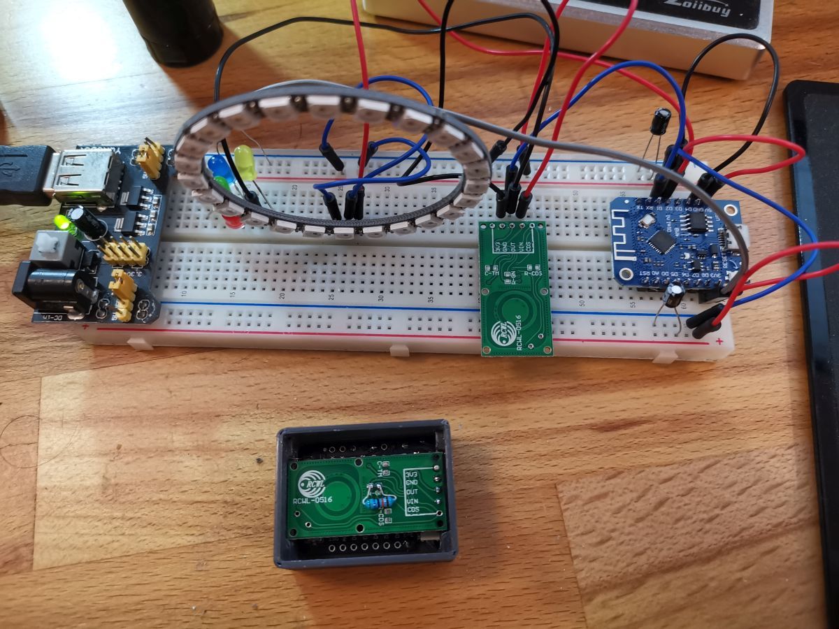

      Moin zusammen,
      ich habe hier ein kleines Problemchen.
      Ich möchte mir einen kleinen Radar Bewegungsmelder bauen.
      An sich klappt das ganze auch sehr gut.
      Das ganze habe ich mit Tasmota realisiert.
      https://www.thingiverse.com/thing:5157699
      Um falschmeldungen zu minimieren wurde noch eine passende Regel eingebaut, die erst nach ~3 Sekunden eine Bewegung erkannt und diese für mindestens 60 Sekunden hält.
      Setoption114 1
      Switchmode1 2
      PowerOnState 0
      rule1
      on Switch1#state=1 do backlog Ruletimer1 3; Ruletimer2 0; endon
      on Rules#Timer=1 do power1 1 endon
      on Rules#Timer=2 do power1 0 endon
      on Switch1#state=0 DO backlog Ruletimer2 60; Ruletimer1 0; endon
      Mein Problem ist nun, dass das ganze auf meinem Testboard wunderbar funktioniert. Jedoch bekomme ich nach dem Einbau in mein Gehäuse ständig Bewegungsmeldungen.
      Was mache ich hier wohl falsch?

            @christoph1337 said in RCWL-0516 - Wemos D1 Mini -Tasmota- FalsePositive:
            Dein rcwl-0516 ist viel zu nah am esp 💡
            Der rcwl-0516 ist generell wohl einer der eher anspruchsvolleren Sensoren da draußen. Die Frequenz auf der er werkelt ist etwa 3GHz, allerdings ist bekannt das dieses Teil sehr empfindlich auf benachbarte Elektronik sowie die Stromversorgung reagiert.
            Generell empfiehlt sich die Stromversorgung für den rcwl-0516 vom esp zu entkoppeln und mit möglichst viel Volt (der frisst alles von 4 bis 28V) ran zugehen. Das sollte die false-positive schon massiv verringern.

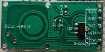

                Es gibt übrigens eine "neuere" Version mit zusätzlichen ldo auf der Rückseite, dieses board hat wohl etwas "stabilere" Eigenschaften:
                Christoph1337 2 Replies Last reply Reply Quote 0

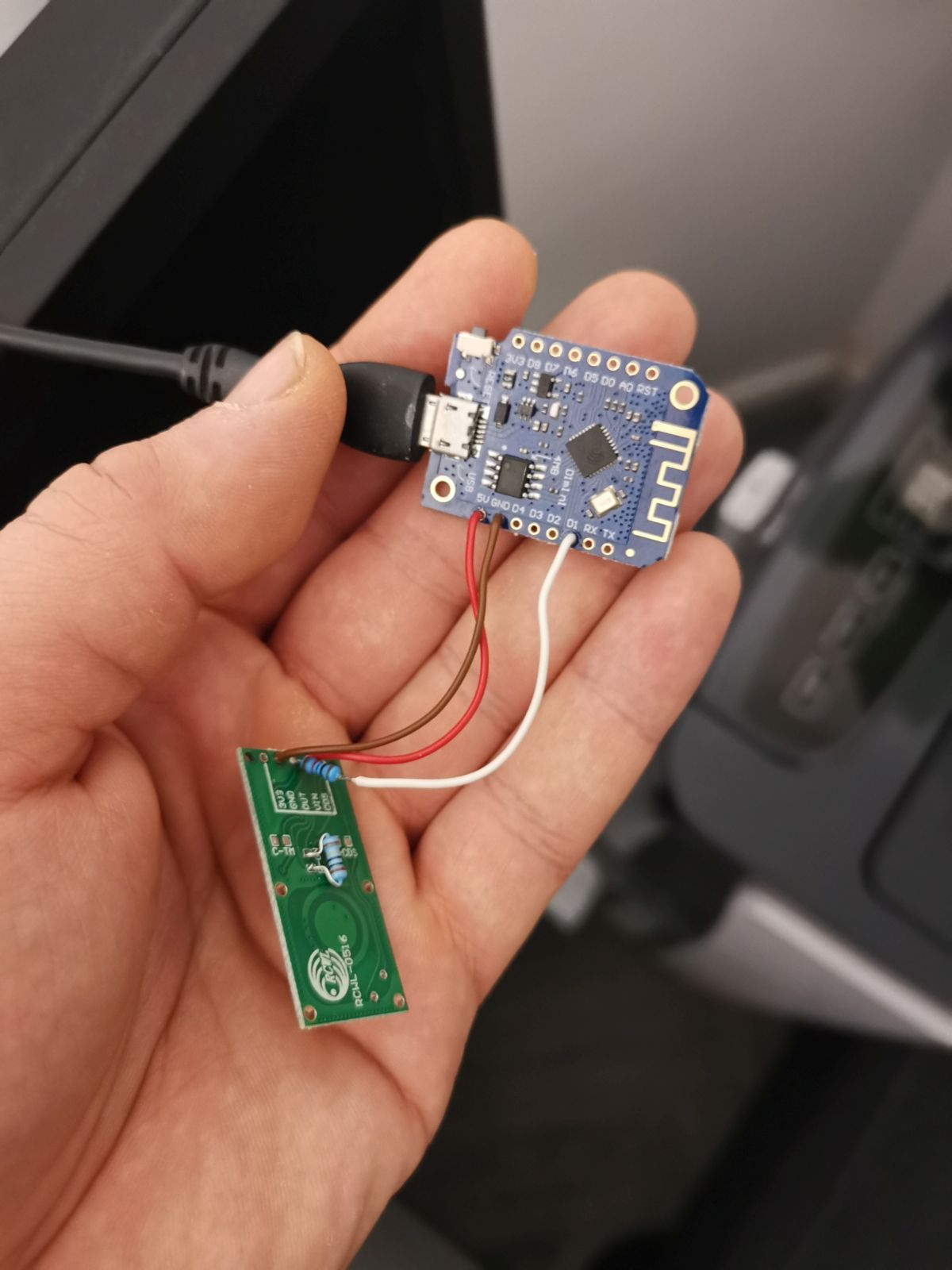

                  Das wird einfach via USB betrieben.

                    @opensourcenomad du Meinst den SMD beiU2?
                    Damit isses besser?
                      Auf deinem breadboard hattest du noch ein anderes "stromrouting" über's breadboard?
                      Wie performt er denn "offen" (also rcwl maximal weit weg vom d1 mini mit der aktuellen kabelage)?
                        Ja, das ist aber nicht "nachgerüstet" sondern wird so bereits verkauft 🛍
                        Damit isses besser?
                        Sagen zumindest manche user: https://github.com/jdesbonnet/RCWL-0516/issues/32#issuecomment-519066956

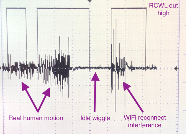

                          1- first, keep this module away from WIFI signal.(in my experience with ESP8266, 15-20 cm is good)
                          https://github.com/jdesbonnet/RCWL-0516/issues/14#issuecomment-932935614
                          ghost created this issue in jdesbonnet/RCWL-0516
                          open Sensitivity to interference #14
                          Christoph1337 1 Reply Last reply Reply Quote 0

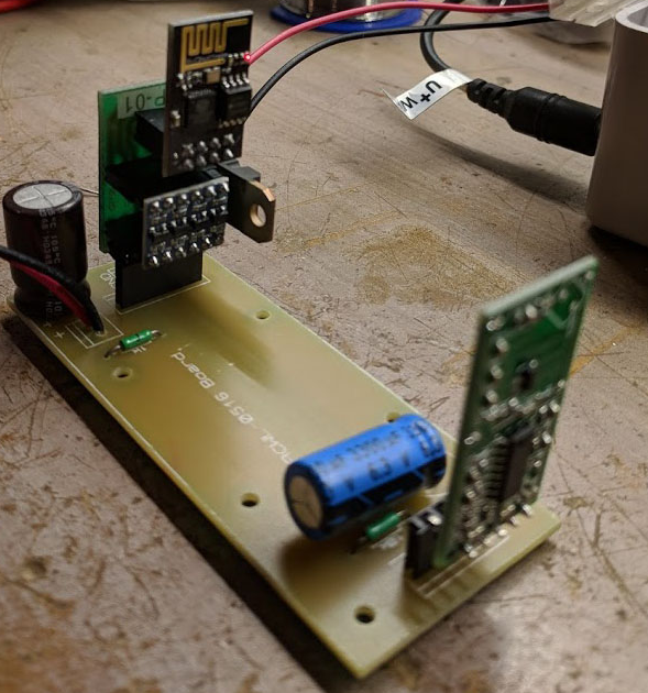

                                  Als Idee für eine "ordentliche" Distanz 📏
                                  Und im Vergleich dazu wie es nicht sein sollte (in etwa wie bei dir):
                                  @christoph1337 als Lektüre bis dahin empfehle ich dir noch dieses schöne issue mit 182 posts bis zum heutigen Tage:
