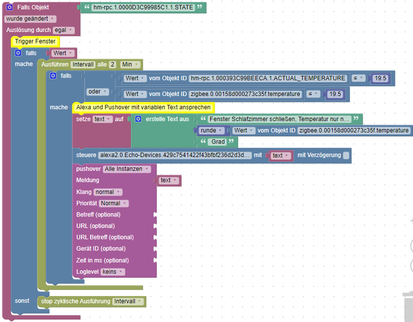

      Hallo Zusammen,
      ich hatte letztes Jahr schon mal ein Skript gebaut und in Aktion genommen, welches den Fensterstatus und Temperatur Abfall überwachsen soll. Irgendwie läuft dieses aber nicht optimal. So werden die Meldungen zu schnell nacheinander ausgegeben (logisch die Temperatur ist < der Mindesttemperatur und fällt weiter).
      Hat jemand eine Idee zur Optimierung z.B. Zwischen erster Meldung und erneuter Prüfung einen Timer
      oder hat jemand ein schlaueres, irgendwie erscheint es mir selber aktuell fragwürdig warum ich als Trigger die Temperatur nehme und nicht den Fensterstatus?

        paul53 @robbsen last edited by
        @robbsen sagte: So werden die Meldungen zu schnell nacheinander ausgegeben
        Da der Timer mehrfach gestartet wurde.
        @robbsen sagte in Skript Fenster auf nicht optimal:
        Ja, besser den Fensterstatus als Trigger verwenden und mittels eines Intervalls erinnern.

          robbsen @paul53 last edited by
          @paul53 merci :), dann baue ich mal um.
