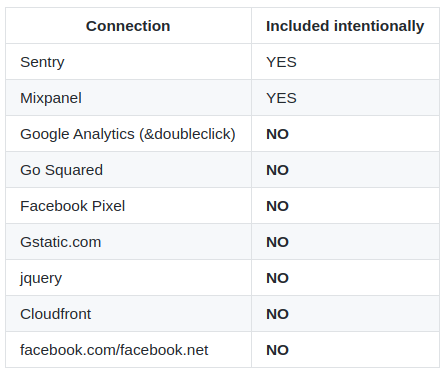

                            diesen fetten Wal 🐋 kann man leider nicht ohne mit gutem Gewissen empfehlen. Das Teil ist nur nicht nur über ein halbes Gigabyte groß sondern ist auch noch hauptsächlich Spyware/Adware (kurz 💩ware). Für die eigentliche Funktion (Flash speicher zu beschreiben/lesen) die der Leser will, werden wahrscheinlich nicht mal ein Megabyte sondern nur Kilobyte für zuständig sein.
                            Eine alternative die tatsächlich nur Flashspeicher beschreibt und liest, nicht nach Hause telefoniert, keine Werbung anzeigt und nebenbei sogar DSGVO Konform ist schimpft sich usbimager. Weiterer "netter" Nebeneffekt, statt ein halbes Gigabyte aus dem Netz zu ziehen (balena etcher) begnügt sich usbimager mit weniger als einem halben Megabyte (bei gleichen Funktionsumfang!)
                            Generell finde ich auch übel wie balena (die Firma hinter etcher) in der Vergangenheit auf Nachfragen bzgl. "Heimtelefonieren", Werbung, usw. reagiert hat. Da wurde dann u.a behauptet ein Teil der Geschwätzigkeit des Programms war gar nicht beabsichtigt:
                            ...und man wollte sich bessern. Jegliche "Besserung" blieb dann für Monate natürlich aus, ich habe diese Shitshow dann gar nicht mehr weiter verfolgt.
                            Wer mehr dazu nachlesen will findet einen Haufen geschlossener github issues, meistens mit vielen gesperrten/versteckten Kommentaren welche nur mit github account lesbar sind. Ein Schelm wer hier böses denkt!
