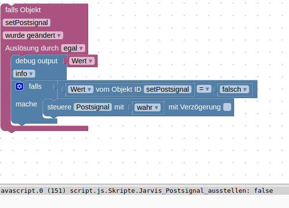

      ist es nicht möglich, einen eigenen Datenpunkt durch Veränderung eines anderen eigenen Datenpunktes zu steuern?
      Also etwa so:
      Bei mir zumindest passiert da gar nix.

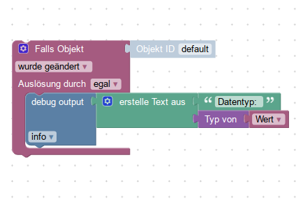

        bau mal debug Bausteine ein?
        z.B. mit WERT oder Typ des Triggers
        Wird überhaupt getriggert?
          Kymchy @Homoran last edited by Kymchy
          @homoran ich kann ja händisch triggern, indem ich den ersten DP setzte. Außerdem wird er noch über Jarvis getriggert, was auch funktioniert, aber am zweiten DP ändert sich nichts. Interessanterweise kann ich ja auch mit Jarvis direkt den zweiten DP steuern und der DP ändert sich auch, aber es wird dadurch nicht die gewünschte Routine gestartet, was aber passiert, wenn ich den DP selbst händisch ändere...komisch das...

                @kymchy sagte: sind beide boolean.
                Dann bau einen Debug-Block ein, um zu sehen, ob getriggert wird.
                Wert (unter "Trigger"):
                  Kymchy @paul53 last edited by
                  ja, wird getriggert

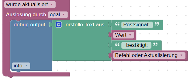

                    Triggere mal zusätzlich auf "Postsignal" und logge dort wieder Wert + bestätigt.

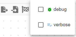

                    EDIT: Du hast nicht etwa rechts oben den Debug-Modus aktiviert, der das Schreiben in Datenpunkte verhindert?

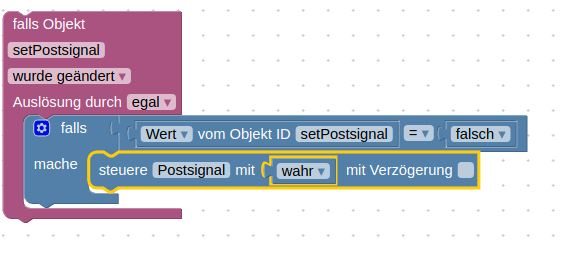

                                paul53 @Kymchy last edited by
                                @kymchy sagte: auch dann passiert nichts.
                                Dann versuche es mal so:
                                Debug-Modus (rechts oben) ist nicht aktiviert?

                                            Noch mal: Debug-Modus?
