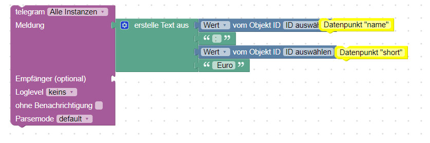

        Kusi @wusa last edited by
        @wusa Meinst du sowas?

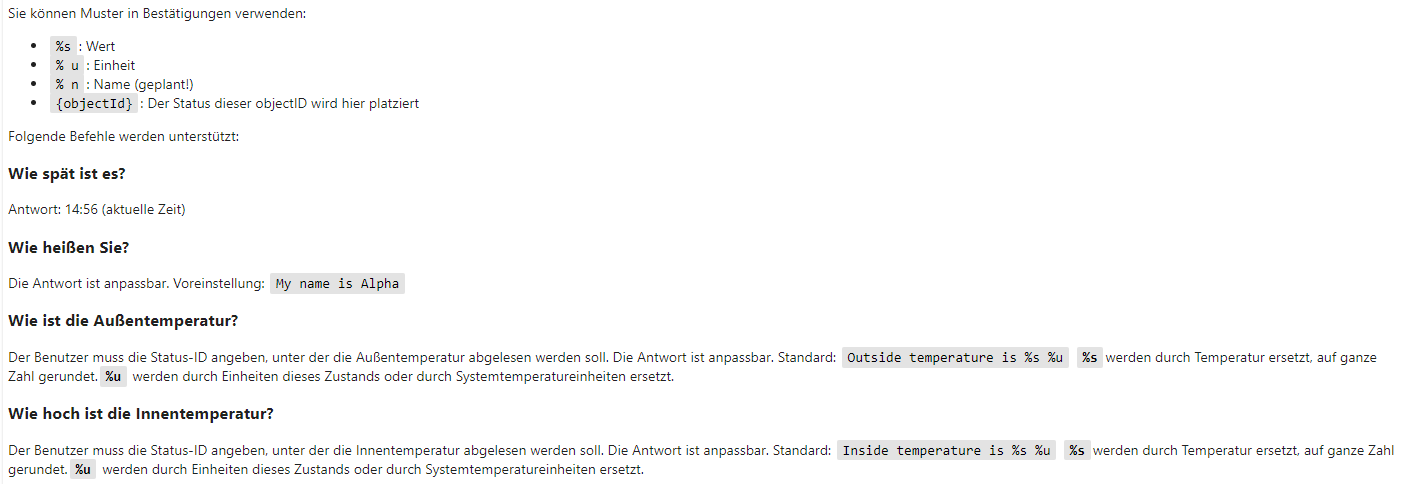

                @wusa Schau dir mal dieses Video an.
                Auch das "Lies mich" des Text2command-Adapters ist interessant, wie ich gerade sehe. Dort ist beschrieben, wie du Datenpunkte schalten kannst.
                Anscheinend kann man auch direkt den Wert einbinden über diesen Adapter:

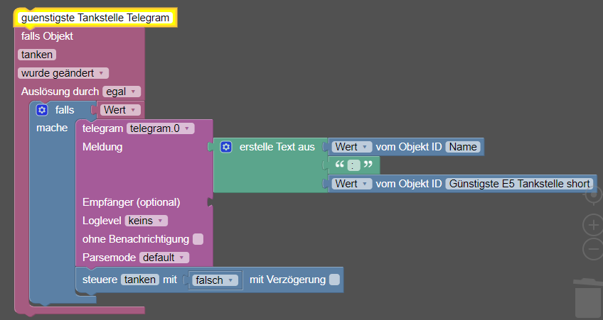

                  wusa @Kusi last edited by wusa
                  @kusi
                  Habe es jetzt nach deinem Tipp in der Zwischenzeit schon umgesetzt 😉

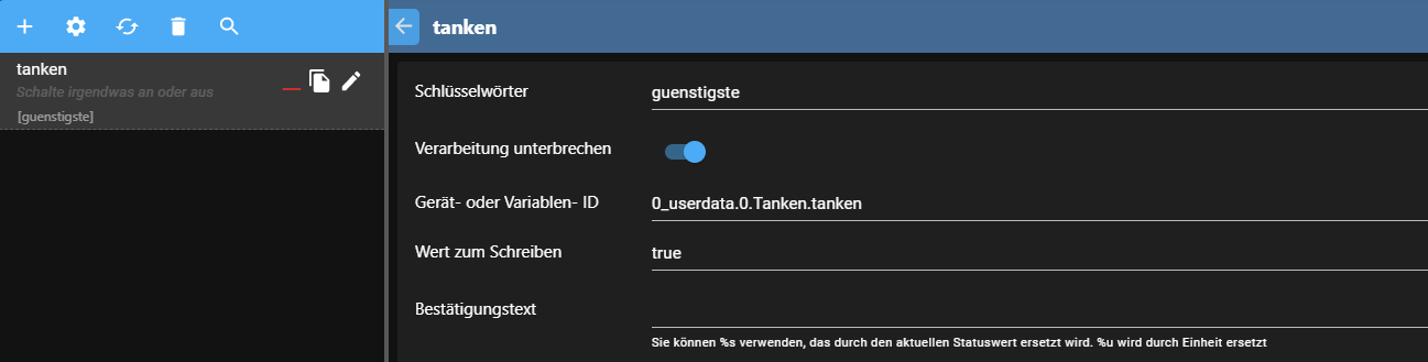

                  Hab mir einen Datenpunkt erstellt:

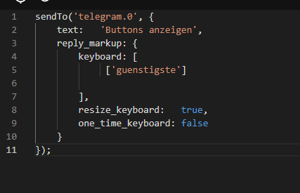

                  Dann habe ich mir einen Button in Telegram erstellt:
                  Auf diesen Datenpunkt triggere ich mit dem Button und setzte ihn auf "true"
                  Das Skript reagiert auf die Veränderung, liest den Namen und den Preis der Tankstelle aus und setzt den Wert wieder auf "false"
                  K 1 Reply Last reply Reply Quote 1
                    @wusa Super, danke für deine Anleitung. Du könntest das Triggern auch auf "true" anstelle "wurde geändert" machen, und dann den letzten Block "steuere tanken mit false" weglassen.

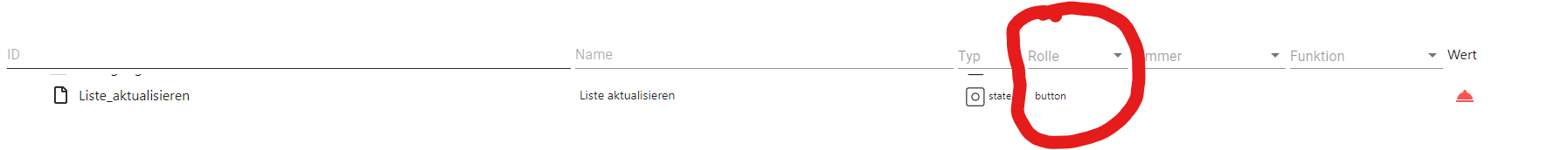

                    Und wenn dir Optik wichtig ist, dann kannst du im Reiter Objekt noch den Datenpunkt wie folgt anpassen:
                    W Christian Wöhrle 2 Replies Last reply Reply Quote 0
                      @kusi
                      Stimmt. Ich hatte leider eine Kleinigkeit übersehen. Der Wert wurde mir 2x geschickt, wegen der Veränderung.
                      Ich habe den letzten Screenshot ausgetauscht. Dort frage ich speziell nochmal ab oder der Wert "true" ist.
                      Da ich über Telegram nur "true" schicke, muss ich den Datenpunkt aber wieder "zurücksetzen".
                      Aber guter Einwand mit dem auf "true" prüfen direkt ganz oben.

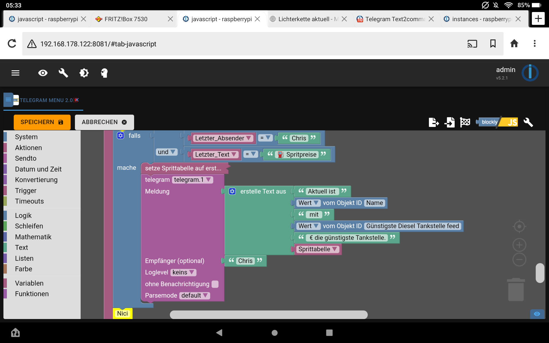

                          • Christian Wöhrle
                            Christian Wöhrle @Kusi last edited by
                            @kusi @wusa
                            Anbei meine Lösung:
                            Ich habe mehrere Tankstellen zur Auswahl die geprüft werden und nicht immer ist der günstigste Preis auch das beste Angebot wenn man erstmal 10 km zur nächsten Tanke fahren muss. Deshalb schick ich mir auch immer alle Preise der für mich in Frage kommenden Tankstellen zu.
                            Als erstes prüfe ich wer denn überhaupt eine Anfrage startet. Meine Frau bekommt andere Tankstellen angezeigt wie ich weil sie eher Richtung Ellwangen und ich Richtung Aalen unterwegs bin.
                            Dann wird die günstigste Tanke angezeigt und im Anschluss alle Tankstellen. Die komplette Aufstellung hab ich in einer Liste angelegt.Screenshot_20211215-053424.png

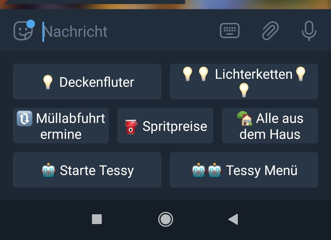

                              @christian-wöhrle Sieht sehr spannend aus, vielen Dank. Ich sehe dass du vor "Spritpreise" ein Icon hast. Wird dies auch im Telegram angezeigt? Wie konntest du dies einfügen?
                              • Christian Wöhrle
                                Christian Wöhrle last edited by
                                @kusi das sind Icons vom Smartphone und werden in telegram auch angezeigt.IMG_20211215_130530.jpg
                                  Kusi @Christian Wöhrle last edited by
                                  @christian-wöhrle sagte in Telegram Text2command Tankerkönig:
                                  Wie kannst du diese einfügen in die Buttons? Kann man auch "nur" ein Icon ohne Text verwenden?
                                  Christian Wöhrle 1 Reply Last reply Reply Quote 0
                                  • Christian Wöhrle
                                    @kusi du musst dein blockly am Smartphone oder Tablet bearbeiten und über die Tastatur Smilies/Bildchen einfügen.

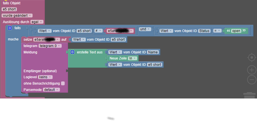

                                      Ich habe es bei mir ähnlich gemacht. Habe ein Blockly, welches auf Veränderungen der Spritpreise reagiert.
                                      Sobald eine Preis geändert wurde, wird mir der neue Preis geschickt. Das für alle Tankstellen die ich eingetragen habe. Hier mal ein Beispiel von meinem Blockly:

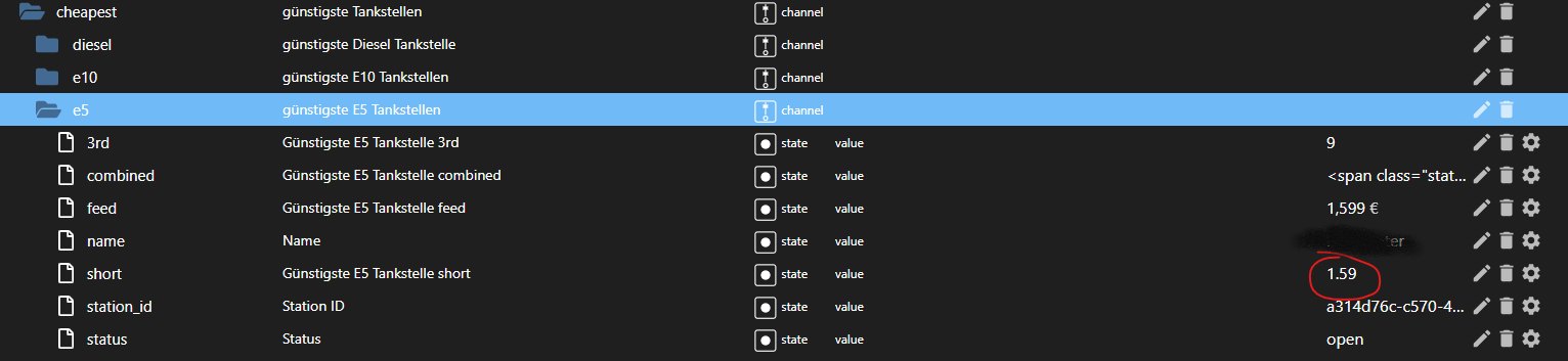

                                      Außerdem gibt es bei Tankerkönig den Eintrag "cheapest". Diese Tankstelle lasse ich mir schicken, wenn ich in Telegram auf den Button klicke.
