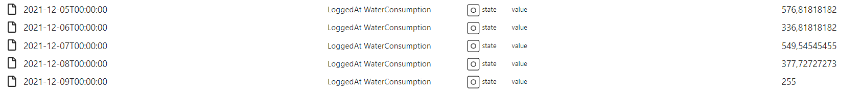

      Der BWT-Adapter erzeugt jeden Tag einen neuen Datenpunkt mit dem Wasserbrauch.
      Wie ist es möglich den neuen Datenpunkt zu erkennen und dessen Wert für die Ausgabe auf der vis (oder Meldung per Telegram usw.) zu verwenden?

              @kusi Dann würde ich sagen: Leg doch beim Adapter mal ein Issue an und frag direkt beim Adapter nach. An Sich macht es enig sinn in meinen Augen einen State pro Tag zu haben. Neben deinem "Nutzungsproblem": Wenn das nicht auch aufgeräumt wird dann hast Du irgendwann zig tausende States ...
                Kusi @apollon77 last edited by Kusi
                @apollon77 Er hat es auf 100 Einträge begrenzt. Dann werde ich ihn mal darauf ansprechen.

                      Das sieht mir, ohne den Adapter zu kennen, so aus, dass der Adapter sich eine Historie anlegt.
                      Verschwinden die Datenpunkte auch nach eine gewissen Zeit wieder?
                      Gibt es nicht noch weitere Datenpunkte und da vielleicht auch einen mit dem aktuellen Wert?

                          bwt.0.xxx.waterconsumption sollte eigentlich in der aktuellen github version keine datenpunkt mit datum sondern mit index ergeugen.

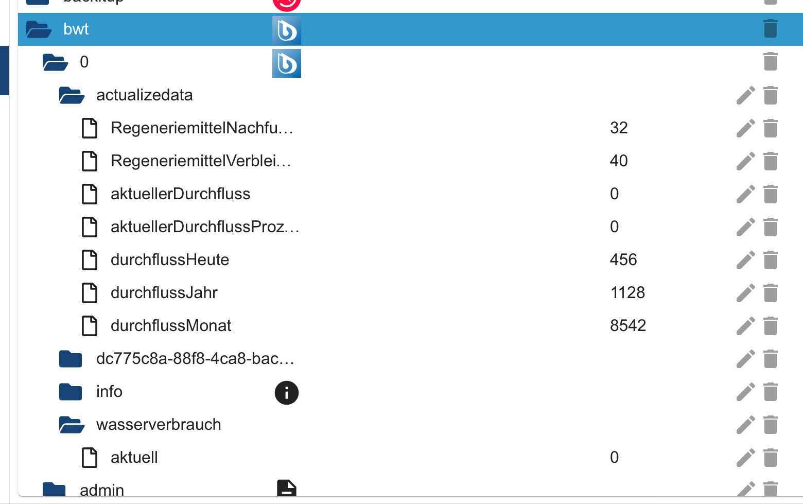

                            @tombox die beiden im Log erwähnten Datenpunkte sind eigentlich Verzeichnisse wo darunter weitere Datenpunkte bestehen

                                        @marlan99 Beim Cloudzugriff bekommst du aber den Durchfluss nicht? Es gibt dort eine ganze Liste an Parametern die nicht beschriftet sind. Ist da der Durchfluss drin?
                                          marlan99 @adisworld last edited by
                                          @adisworld das habe ich nicht im Detail geprüft. Ich nutze nur den prozentualen Stand , die geschätzten Tage und der Zustand des Geräts.
