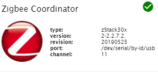

            Welche Firmware hat dein Stick?
              Sammyray @Latzi last edited by
              @latzi
              Hab ich mich noch nie mit beschäftigt 🙈
              Wird die unter "revision" angezeigt? Falls ja, ist das die 20190523 - hört sich alt an...
              Falls nicht, bitte sagen wo ich die auslesen kann 🙂
              Latzi 1 Reply Last reply Reply Quote 0
              • Latzi
                Latzi @Sammyray last edited by Latzi
                @sammyray
                dazu entweder beim Adapterstart auf "debug" stellen (da sollte die FW angezeigt werden), oder bei laufendem Adapter (was eher nicht funktionieren wird, wenn der Adpater nicht tut) die Kachel des Coordinator ansehen
                20190523 klingt gut (und auch schlecht, weil alt) scheint die gleiche wie bei mir zu sein, versuch´s mal damit:
