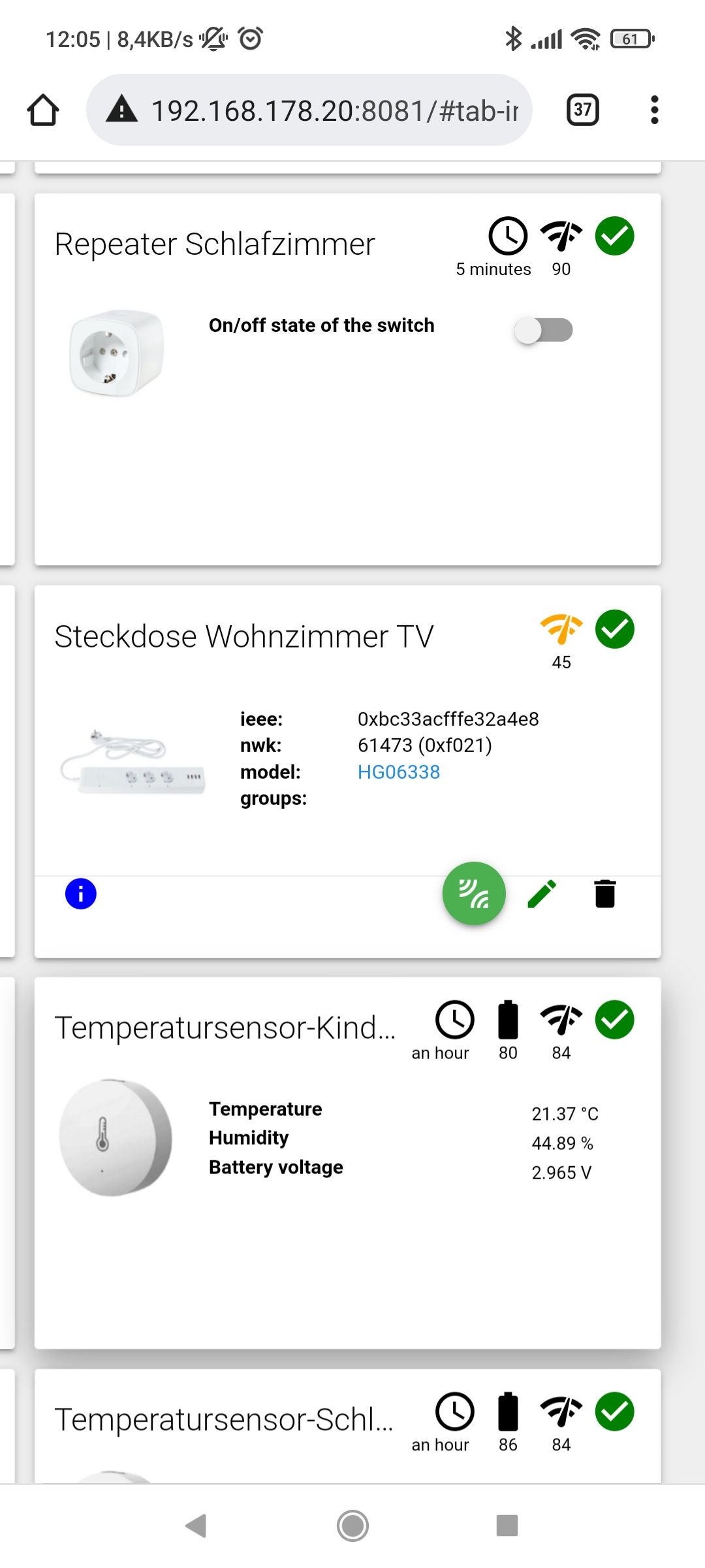

                      zecki79 @Arminhh last edited by zecki79
                      @arminhh
                      Mit der sollte es eigentlich funktionieren! Was zeigt der Adapter für ein Gerät an?Screenshot_2021-12-12-12-05-24-063_com.android.chrome.jpg

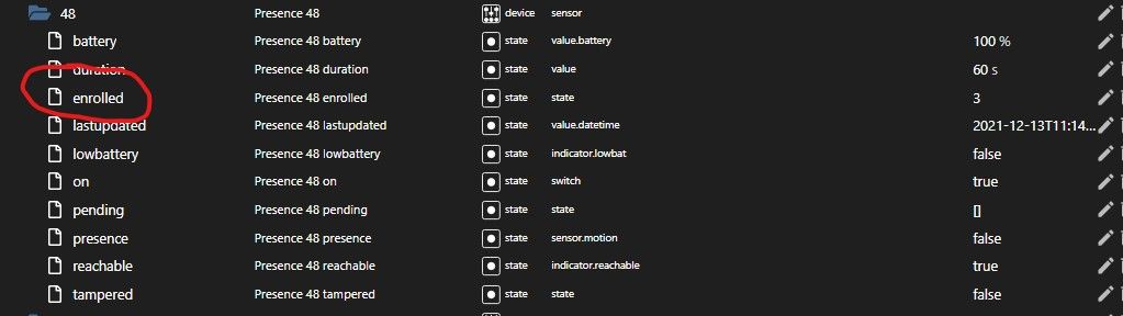

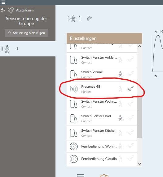

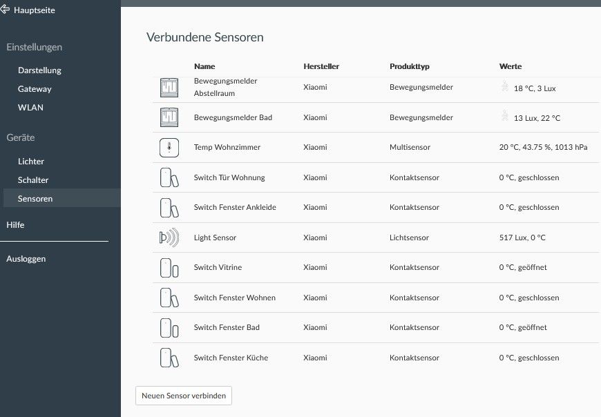

                                Hi, ich hänge mich hier mal mit rein.
                                Ich habe mir heute bei Lidl den Zigbee Bewegungsmelder geholt.
                                Hat schon jemand Erfahrungen mit der Nutzung am Conbeestick II?
                                Ich habe versucht Ihn anzulernen, bzw, hat das auch geklappt. Ich bin in der Phoscon App auf neuen Sensor hinzufügen gegangen und habe Ihn angelernt, es wurde auch angezeigt, neuer Sensor bereit. Allerdings wird mir der Sensor nicht in der Phoscon App angezeigt. Ich habe Ihn mehrmal zurückgesetzt und erneut angelernt, immer das gleiche. Er erscheint nicht in der Phoscon App.
                                Allerdings wird er mir in den Objekten des Deconz Adapters angezeigt und der Status wird auch übermittelt. Das reicht mir eigentlich auch, aber es ist schon komisch das er nicht in der Phoscon App auftaucht.
                                Problematisch wirds wahrscheinlich wenn ich Ihn mal entfernen will. Und umbenennen geht so auch nicht.
                                Zusätzlich würde mich noch interessieren was der Datenpunkt "enrolled" für eine Funktion/Bedeutung hat.
                                Um diesen Melder geht es.
                                https://www.lidl.de/p/silvercrest-bewegungsmelder-infrarot-sensor-anti-manipulationsalarm-zigbee-smart-home/p100306594
                                Edit: Was witzig ist, ich kann ihn aber in der Sensorsteuerung der Phoscon App auswählen. Aber unter Sensoren ist er nach wie vor nicht aufgetaucht.

                                    zecki79 @gluecksmann last edited by
                                    @gluecksmann
                                    Welchen zigbee Stick verwendest du!
                                    Ich habe einen cc2652p
                                    Das sind die Xiaomi Mijia Temperatur und Feuchtigkeits Sensoren!
                                      frankyboy73 @bob der 1. last edited by
                                      @bob-der-1 Hi.
                                      Hm, ich hätte gedacht das er mir wenigstens als Unknown angezeigt wird. In den Objekten ist er wie gesagt vorhanden und sie werden aktualisiert (siehe Screenshot in meinem Post oben). Ich habe da keinen Vergleich, aber ich denke mehr Werte gibts nicht, oder wie sieht das bei dir aus.
                                        bob der 1. @frankyboy73 last edited by
                                        @frankyboy73
                                        Schau mal ob du aktuell bist in der Software des Sticks!
