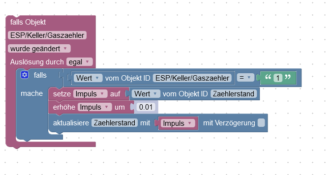

      ich bin im Moment dabei, meine Zähler smart zu machen und ich dachte mir, dass ich mit dem Gaszähler anfange. Ich nutze als Basis ein Wemos D1 Mini mit einem Reedkontakt und einem 10k als Pullup Widerstand. Der Wemos übersendet mir mittels mqtt eine 1 oder 0, worauf mein Script reagiert und einen Datenpunkt, der mittels mqtt auf 1 bzw. 0 gesetzt wird. Je nachdem ob der Reedkonakt am Wemos geschlossen oder offen ist.
      Soweit läuft auch erstmal alles an sich, lediglich nach ein paar Tagen ändern sich die Stellen nach dem Komma und er verliert plötzlich Impulse, wodurch der Zählerstand an der Gasuhr nicht mehr mit dem im ioBroker übereinstimmt. Ich kann es mir irgendwie nicht erklären, aber ich Poste mal mein Blockly Code, vielleicht hab ich da irgendwo ein Bock drin.
      Der Datenpunkt "ESP/Keller/Gaszaehler" ist der Wert der vom Wemos kommt und entweder 1 oder 0 ist und wenn der Wert 1 ist soll er den Wert aus dem Datenpunkt "Zaehlerstand" holen, diesen um 0.01 erhöhen und wieder in den Datenpunkt schreiben. Zumindest so die Theorie, das läuft auch ca. 7 Tage ohne Probleme doch plötzlich steht im Datenpunkt "Zaehlerstand" nicht mehr ein Wert mit lediglich 2 Stellen nach dem Komma, sondern mit 8 oder 9 Stellen (wobei die letzten 5 Stellen alles 9 sind). Hat da jemand von euch eine Idee?

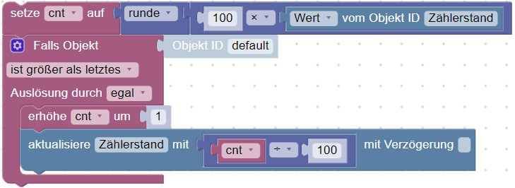

        paul53 @raspido last edited by paul53
        @raspido sagte: 8 oder 9 Stellen (wobei die letzten 5 Stellen alles 9 sind). Hat da jemand von euch eine Idee?
        Das kann durch Zählen von Integer-Werten verhindert werden, etwa so:

            raspido @paul53 last edited by
            @paul53 Die Frage ist, wie kann das sein, wenn ich immer nur Wert + 0.01 rechne, dass sich plötzlich mehr Stellen nach dem Komma bilden? Bei * und / wäre es klar. Aber bei + oder auch - mit einem Festen Wert sollten die Stellen nach dem Komma normal gleich bleiben und nicht mehr werden. Zumindest war das im Matheunterricht so gewesen in der Schule.
            Klar, wenn die letzten Ziffern x.000 wird, kann sein dass eine 0 weg fällt die am Ende steht. Aber sonst.
            Ich hoffe man versteht, was mich zum irritieren bringt.
            Ich habe Testweise das Script mal geändert und muss aber nun 7 Tage warten ob sich was tut. Also ich habe von Wert + 0.01 auf Wert + 1 umgestellt. Das heißt zwar wenn ich den irgendwo verwenden möchte den Wert, ich / 100 Teilen muss, damit das mit den Stellen nach dem Komma passt. Weil wie gesagt, das Programm läuft über ca. 7 Tage ohne Probleme doch plötzlich kommt sowas. Ich konnte noch keine Regelmäßigkeit oder so feststellen.

                Cinimod Most Active @raspido last edited by
                @raspido
                Wenn du das Skript von Paul GANZ übernimmst, da teilt er doch schon dein Ergebnis… Dann hast den richtigen Wert im Datenpunkt.

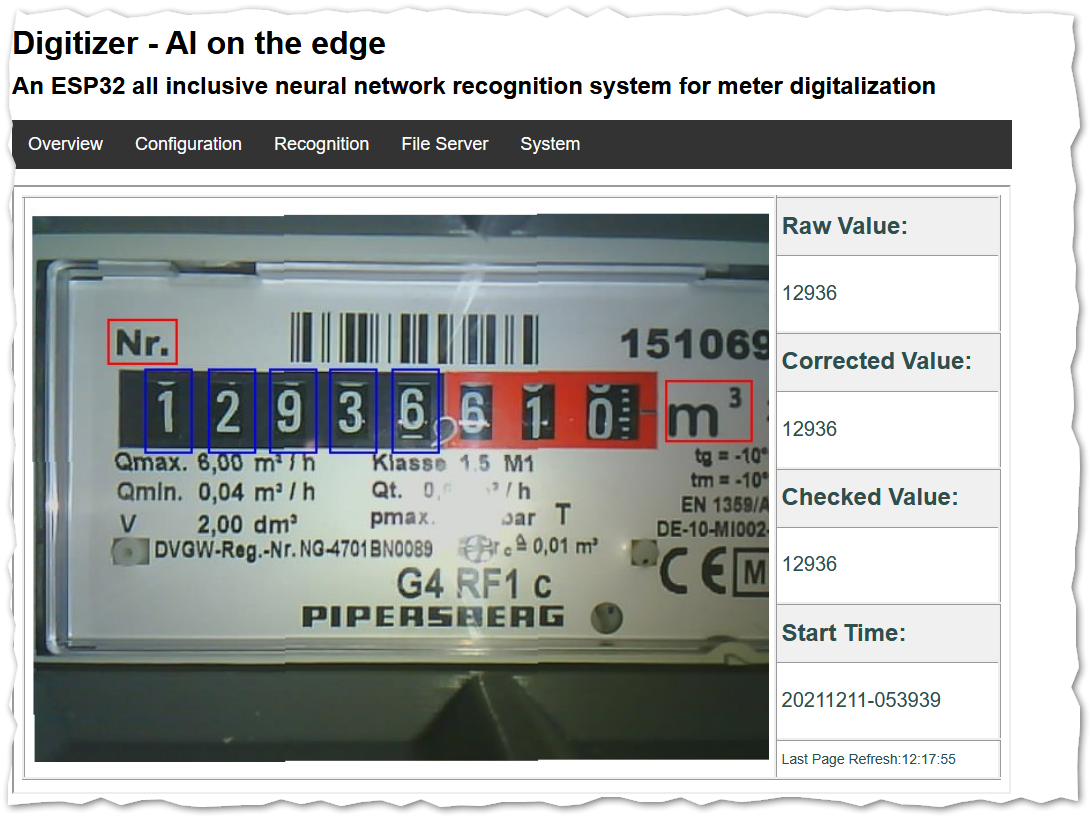

                  • BananaJoe
                    BananaJoe Most Active last edited by
                    Ich bringe hier noch eine Idee ein:
                    https://forum.iobroker.net/topic/36622/wasserzähler-version-2-all-in-device
                    Funktioniert super am Gas- und Stromzähler. Sendet den aktuellen Stand per MQTT.
                    Am Wasserzähler zickt er im Moment weil der neue Digitale so ein schlechtes Display hat. Aber da bin ich dran.
                    Kosten etwa 15 Euro plus Gehäuse, wer aus China bestellt kriegt es auch für 5 Euro hin.

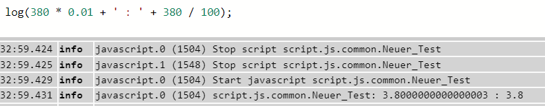

                            @raspido sagte: wenn ich einen Festen Wert (in meinem Fall +0.01) rechne,
                            Der Dezimalwert 0,01 kann nicht beliebig genau als Binärwert dargestellt werden, sondern ist als Binärwert gerundet. Deshalb kommt es zu Abweichungen. Beispiel:
                              @paul53 Okay weiß ich bescheid. Ich habe um das Dezimalproblem zu beseitigen abgeändert. Also er Addiert immer +1 statt 0.01. Bedeutet ich muss den Wert jedesmal durch 100 rechnen, wenn ich es irgendwo anzeigen will. Aber das ist kein Problem.

                              • Cinimod
                                @raspido
                                Paul teil doch den Wert jedesmal schon durch 100 bevor er in den Datenpunkt geschrieben wird.
                                Dann ist er doch korrekt im Datenpunkt geschrieben 🤔
