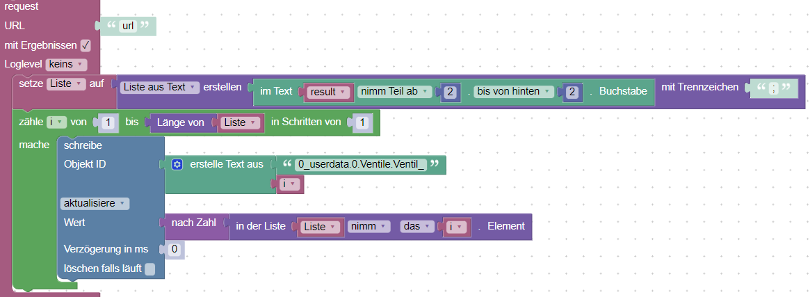

          paul53 @Fuchsbau last edited by paul53
          @fuchsbau sagte: Lösungsansatz.
            Homoran Global Moderator Administrators @liv-in-sky last edited by Homoran

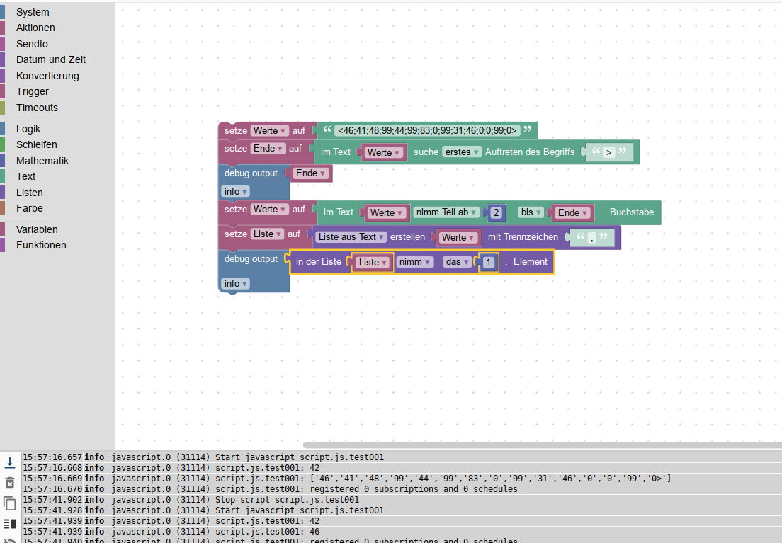

            @liv-in-sky Hab mal ein wenig probiert.
            Grundlage könnte sein:
            und dann in die entsprechenden Datenpunkte schreiben.
            Geht wahrscheinlich mit i=1 to n noch eleganter
            EDIT:
            @paul53 hat's schon
              @paul53 sagte:
              Lösungsansatz
              den Pulldown von hinten hab ich beim bis nicht gesehen 😞

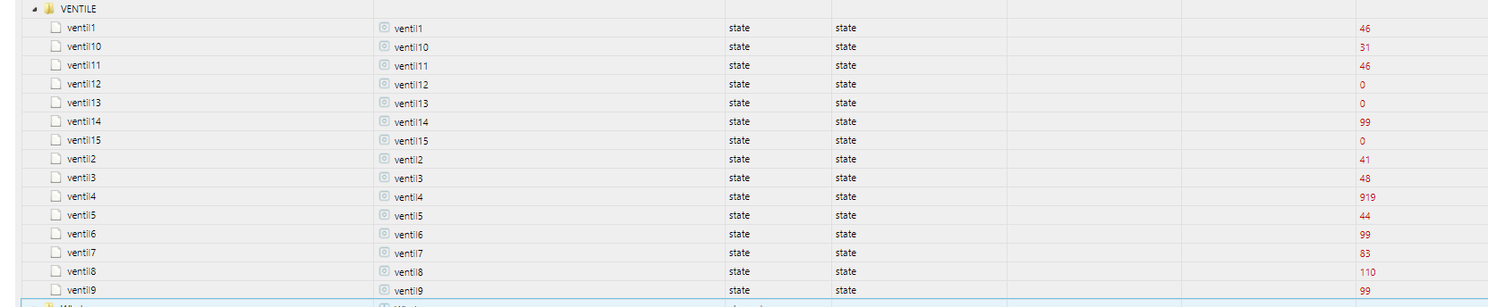

                meine wäre:
                const myvar='<416;41;48;919;44;99;83;110;99;31;46;0;0;99;0>'
                 let myvarArr = myvar.match(/\d+/g); // myvar.replace('<','').replace('>','').split(';')
                for(let u=0;u<myvarArr.length;u++){
                    let theVal='ventil'+String(u+1);
                 if(existsState('0_userdata.0.VENTILE.'+theVal)) setState('0_userdata.0.VENTILE.'+theVal,Number(myvarArr[u]));
                         else createState('0_userdata.0.VENTILE.'+theVal, Number(myvarArr[u]), { name: theVal,type:'number' });
                könnte man ja in blockly als function einfügen
                F paul53 2 Replies Last reply Reply Quote 0
