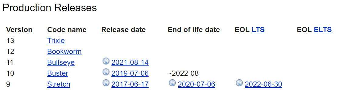

                Kann sein. Stretch ist ja auch nicht mehr aktuell. Vermutlich wurde da noch python2 beigepackt. Hier wird mindestens Python 3.irgendwas benötigt.
                  Jan1 @bimmi last edited by
                  @bimmi sagte in Anleitung - Zigbee-Firmware auf der Kommandozeile flashen:
                  @thomas-braun debian 9.13 stretch
                  Stretch drauf, aber über Kommandozeile flashen wollen, da hättest mal lieber das OS über Kommandozeile auf den aktuellen Stand gebracht. Der musste jetzt einfach raus, sorry.
                    bimmi @Jan1 last edited by
                    @jan1 Debian 9 “Stretch” LTS July 6, 2020 to June 30, 2022 also ganz ruhig.
                      @bimmi
                      Ich bin ruhig, da Bullseye am Start könnte also sogar per Befehl flashen 😉
                      Die Frage ist nur, warum willst das über Kommando Ebene machen, wenn der Aufwand für Dich mit Strech höher ist, als schnell den Stick an den PC zu klemmen?
                        @jan1 also es ist keineswegs aufwendig. Denke aber ein fehlgeschlagenes dist upgrade würde mich mehr Zeit kosten bei meinem produktivsystem als den stick upzudaten 😄 habe erst gedacht das ist das falsche python3 paket hinterlegt in der Anleitung.
                        Allerdings läuft auf einer anderen VM ein Deb10 und da ist das Paket verfügbar.
                        J Thomas Braun 2 Replies Last reply Reply Quote 0
                          @bimmi
                          Ok, wenn Du noch ein Debian mit Python3 laufen hast, dann kannst das natürlich tun.
                          Ich habe keine Panik mein Produktivsystem per Befehl hoch zu ziehen, da selbst wenn es in die Hose geht (was theoretisch möglich ist) das ganze eh schnell wieder eingerichtet ist und bei mir läuft nix in ner VM oder sonstiges. Am längsten dauert bei mir der DL da nur 16er Leitung 😉
                            Thomas Braun Most Active @bimmi last edited by
                            @bimmi
                            Distributionen, die seit über einem Jahr ihr EOL erreicht haben, muss man auch nicht mehr in Anleitungen unterstützen. Höchste Zeit da umzusatteln.
                              bimmi @Thomas Braun last edited by
                              @thomas-braun aber ist doch erst Juli 22 EOL?
                                Thomas Braun Most Active @bimmi last edited by Thomas Braun
                                @bimmi
                                Stretch hat am 06. Juli 2020 sein End Of Life erreicht.
                                LTS ist nur noch im Koma halten, am 30. Juni 2022 werden die Maschinen abgestellt.
