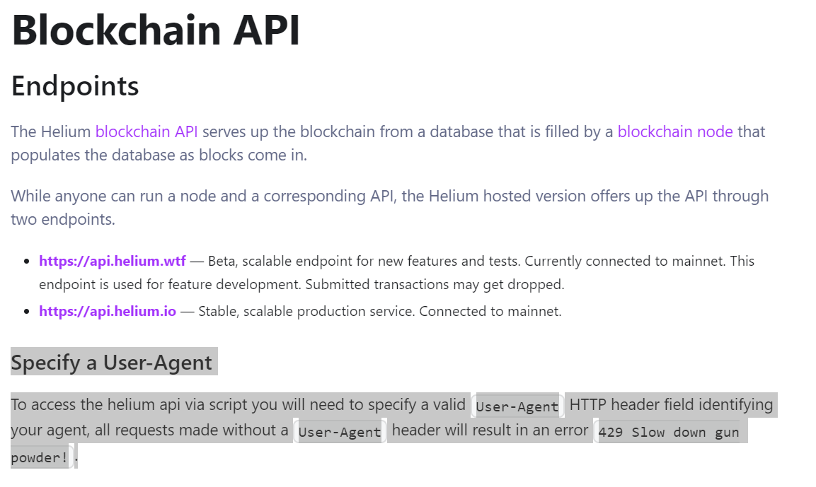

      Der Fehler 429 kann 2 Möglichkeiten haben.
      Einmal too many requests. Anbieter versuchen die Häufigkeit der Anfragen in einem bestimmten Zeitabschnitt zu limitieren. Das muss man beachten. Hab aber auf die schnelle keine Regel gefunden
      Allerdings hab ich gefunden das man einen User-Agent String mit angeben muss da ansonsten genau mit 429 abgebrochen wird. Evtl findest du dazu Details. Wenn du im Internet suchst dann findest Angaben bspw zu Chrome oder Firefox. Welcher ist relativ egal
      U 1 Reply Last reply Reply Quote 0
      • U
        Unbekannt @OliverIO last edited by Unbekannt
        @oliverio
        Ja, dass der Fehler wegen zu vieler Anfragen kommt, hatte ich auch recherchiert, daher wollte ich ja den Timeout setzen. Aber du meintest ja, dass es so wie ich es gemacht habe nicht optimal ist.
        Ich habe jetzt einen anderen Ansatz gewählt und einfach mal ganz pragmatisch den cronjob angepasst, damit läuft das Skript auf jeden Fall fehlerfrei.
        Ich danke dir auf jeden Fall für deinen Input, ich habe eine Menge gelernt 🙂

            ich habe den folgenden Code ausprobiert. Das schedule habe ich aus testzwecken entfernt.
            Er hat einwandfrei funktioniert.
            Gab es jetzt noch ein Problem.
            Den Useragent hast ja auch ergänzt.
            Hab daher nun kein 429 mehr erhalten.
