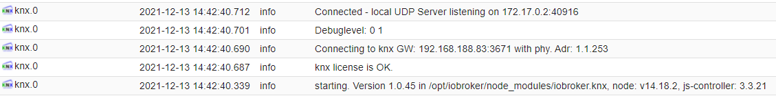

        Update: Ich habe den Container neu gestartet, diesmal mit mehr Ports:
        docker run -v iobrokerdata:/opt/iobroker -p 8080-8090:8080-8090 -p 3671:3671/udp  -p 5353:5353/udp -p 5353:5353 iobroker.latest
        Nun sagt das Log keine Fehler mehr

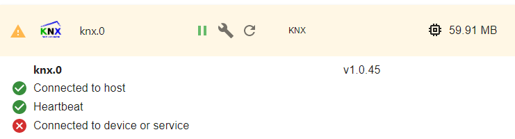

        aber die Instanz läuft noch nicht richtig:
        Warum klappt die Verbindung immer noch nicht? Any ideas?
