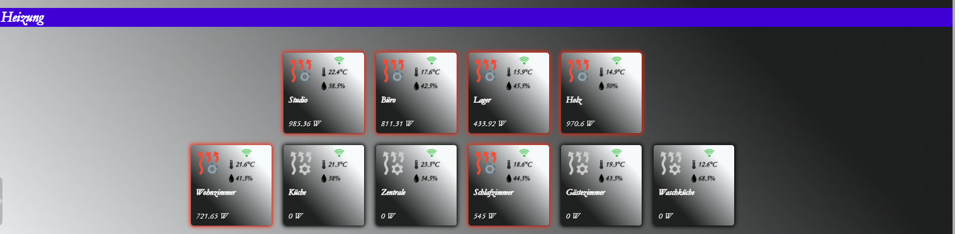

          • da_Woody
            da_Woody @1Topf last edited by
            @1topf nunja, wenn man verschiedene ansichten haben will, dann halt 2 instanzen, aber wenn das selbe, dann:
            PC:
            09c6568c-125d-439f-9542-a90abebe1b86-grafik.png 32eac765-eacd-4300-bde7-f2693e893697-grafik.png
            handy:
            ich hab die kacheln immer zentriert. das ist aber einstellungssache. sind jetzt 2 beispiele...
              @s-bormann sagte in Neuling in dieser Sache der Hilfe benötigt 😄:
              sag mal bitte genau, was das für Grenzen und Einschränkung sind
              das ist ganz allgemein.
              so ändern sich z.B. je nach Auflösung die Positionen der Kacheln.
              Ich habe da ein visuelles Gedächtnis und komme damit weniger klar als mit dem Umstand ggf. stark zoomen zu müssen.
              ggf. kann man ja da noch nachbessern.
              Super Einstellung! aber ich fürchte gegen die Physik/Geometrie kommst auch du nicht an.
              da_Woody OpenSourceNomad 2 Replies Last reply Reply Quote 0

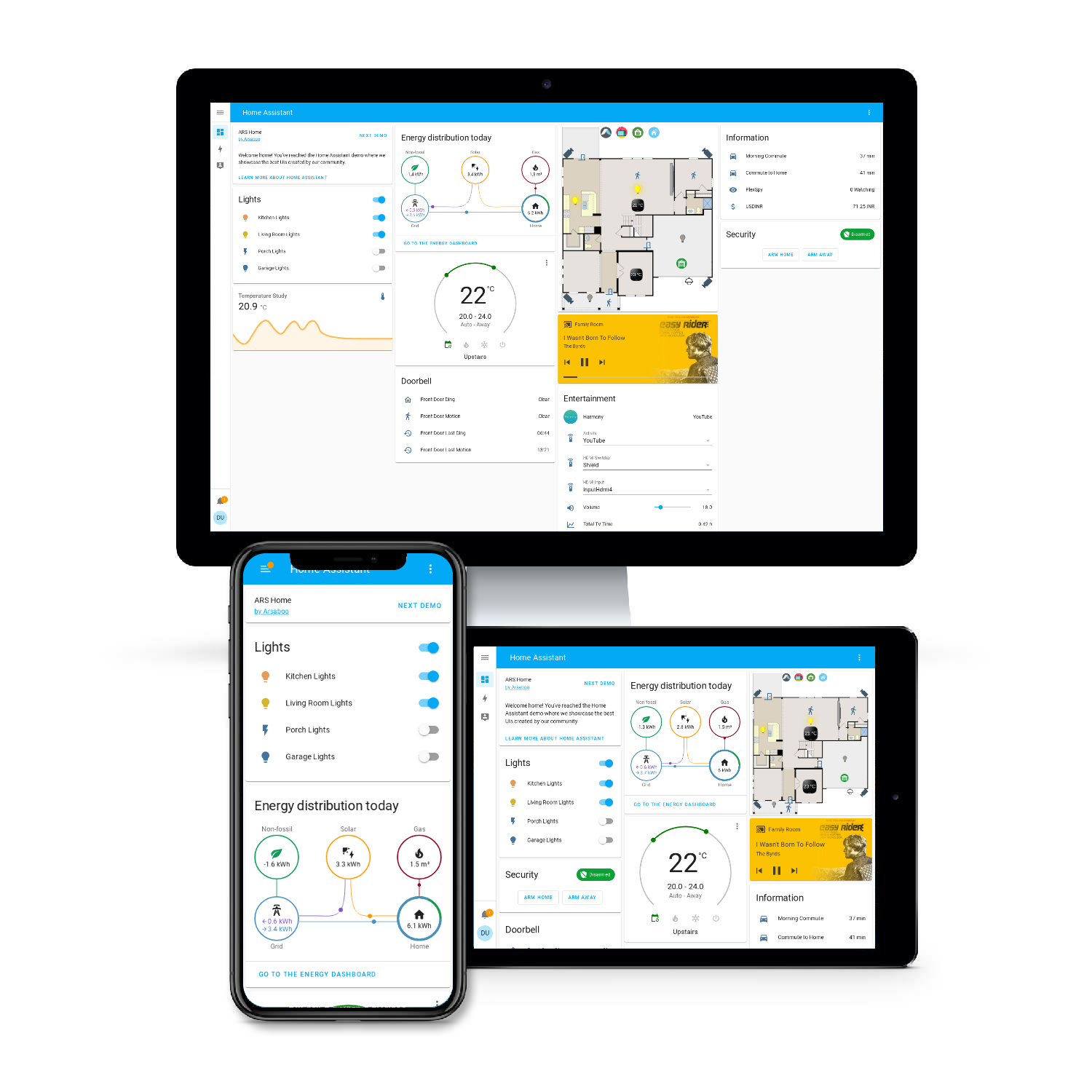

                • OpenSourceNomad
                  OpenSourceNomad Most Active @Homoran last edited by
                  @homoran said in Neuling in dieser Sache der Hilfe benötigt 😄:
                  Dagegen/Dafür gibt es ja schon seit über einem Jahrzehnt "Responsive Webdesign" welches ja schon seit vielen Jahren standard sein sollte.
                  Ich bin mir nicht sicher wie weit z.B. der lovelace adapter für iobroker dem "orignal" folgt, aber zumindest bei home assistsant selber ist dieser ausgesprochen responsive und funktioniert von Mobilfunktelefon über das Tablet bis zu großen Screens 1A 👇:
                  Dabei ☝ handelt es sich immer um die gleiche Seite: https://demo.home-assistant.io
                  Homoran da_Woody 2 Replies Last reply Reply Quote 0
                    Homoran Global Moderator Administrators @OpenSourceNomad last edited by
                    @opensourcenomad sagte in Neuling in dieser Sache der Hilfe benötigt 😄:
                    genau darüber reden wir ja!
                    und auf dem handy im Screenshot sind die Kacheln anders angeordnet als auf PC und Tablet
                    • OpenSourceNomad
                      OpenSourceNomad Most Active @Homoran last edited by OpenSourceNomad
                      Muss es ja das es einfach bedienbar bleibt. Zusätzlich zur Auflösung spielt hier die Pixeldichte natürlich auch noch rein. Das erst "gezoomt" werden muss um etwas lesen zu können ist halt für 99,9% der Menschheit nicht vertretbar 💡
                      Die "cards" bleiben aber in sich schlüssig, welches den kleinsten gemeinsamen Nenner bilden.
                      Du bist dann wahrscheinlich ein Kandidat für die "Grid" card mit der du dein gewünschtes Verhalten innerhalb einer card erzwingen kannst, diese sieht dann überall (Handy-Tablet-Screen) immer gleich aus in der Anordnung:
                      Homoran OpenSourceNomad 2 Replies Last reply Reply Quote 0
