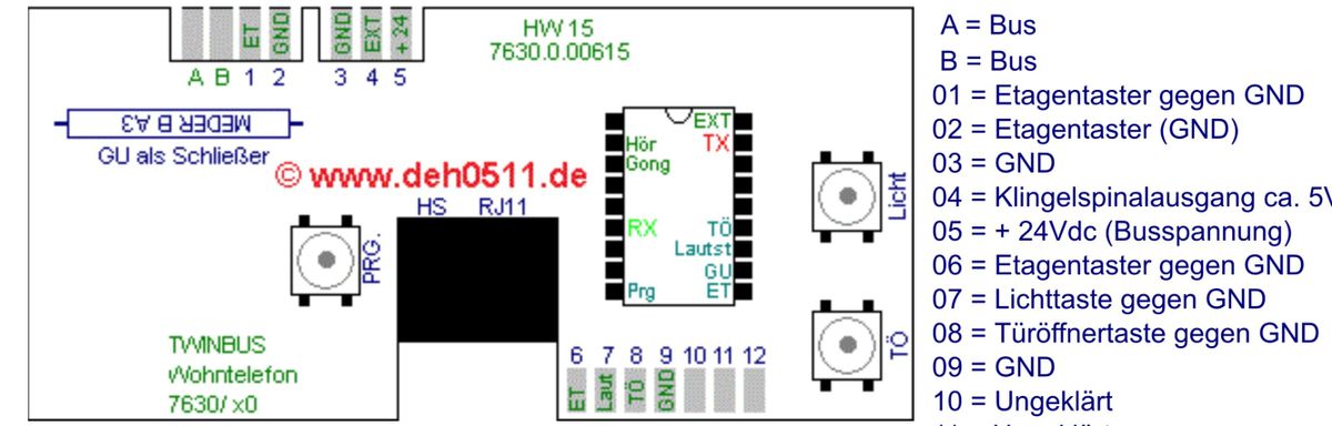

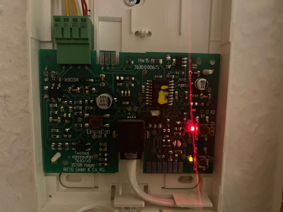

      Mein Vorhaben ist es meine Wohnungs- und Haustüre in einem Mehrfamilienhaus smart zu machen. Habe eine Ritto 7630/x0 Gegensprechanlage und eine Shelly Uni.
      Habe das Ganze erstmal ohne das passende Rufanschaltrelais: (https://www.elektroland24.de/Tuersprechanlagen/Sprechanlagen-Ritto/Zubehoer/Ritto-1764600-TwinBus-Rufanschaltrelais.html?number=1764600&gclid=Cj0KCQiA2NaNBhDvARIsAEw55hhdarCVV3v3vnsFqyKkny9W2i5y0Z9h4Fo5Y2zcK3X6zqkDxHLYmAgaAs7wEALw_wcB )
      gemessen und getestet. Das würde ich dann noch gerne verbauen um es sauber zu haben.
      Die Klingel hängt bei mir am Input1 der Shelly Uni und funktioniert wenn man oben an der Türe klingelt. Wenn man aber unten an der Haustüre klingelt tut sich nichts, ich denke das liegt daran das der Input an POL6 geschaltet ist und eigentlich an POL1 ran muss?!? Da hängt auch jetzt der grüne Platinensteckverbinder glaube da muss ich ran mit meinem helbraunen Shelly Uni input1 Kabel!???!
      An POL 8 und 9 hängt der Shelly Uni Output dran, das geht reibungslos und die Türe kann man öffnen:-)
      Kann mir jemand bestätigen das wenn das Inputkabel
      An POL1 hängt der shelly auslöst wenn man oben sowie auch vor dem Haus klingelt?? Habe es noch nicht probiert mache ich nachher.

        Muchul @Ency79 last edited by Muchul
        @ency79
        Schau mal hier: http://www.deh0511.de/twinbus/
        eventuell hilft dir das ja
        Soweit ich sehen kann ist Pin 1 nur der Etagen Taster -> Wohnungstür.
        Haustür müsste ja über den BUS gemeldet werden.

          @muchul ja die Seite kenne ich nur leider komme ich da nicht weiter habe es ja hinbekommen das shelly mich benachrichtigt wenn es oben klingelt aber wenn es unten klingelt tut sich nix. Evtl gibt es jemanden hier im Forum der sich damit auskennt und mir sagen kann wie ich meinen input der shelly anschliessen muss damit es an beiden Tasten klingelt wenn die betätigt werden
              @ency79
              nein, bitte nichts am Bus anschließen.
              Damit könntest du das ganze Haus lahmlegen.
              Du müsstest doch am Relais irgendwelche Anschlüsse haben.
              Vermute ich richtig dass das Klingelsignal haben willst?
