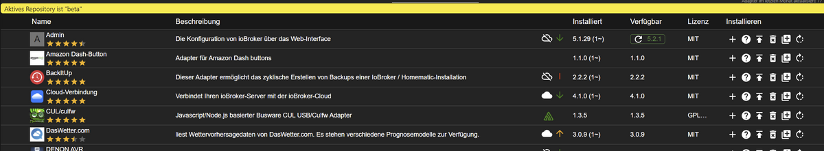

                    @keule Aaaah eine Info als Screenshot.
                    Ja, so ist es doch korrekt.
                    Du hast eine Version installiert, die höher ist, als im Repo vorgesehen.
                    Warum das so ist musst du uns sagen.
                    Das gilt übrigens noch für einige andere deiner Adapter.
                    Was willst du denn jetzt erreichen?
                    Downgrade auf eine niedrigere Version - also wieder die höchste stable?

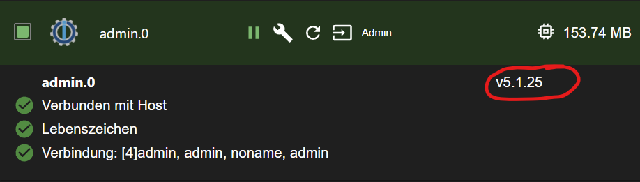

                      Ich habe aber im Moment 5.1.25 installiert:
                      Und auch wenn ich auf die neuste Beta update, bleibt es bei der Anzeige, dass 5.1.29 installiert sein soll (was ja meinem Verständnis nach nicht korrekt ist).

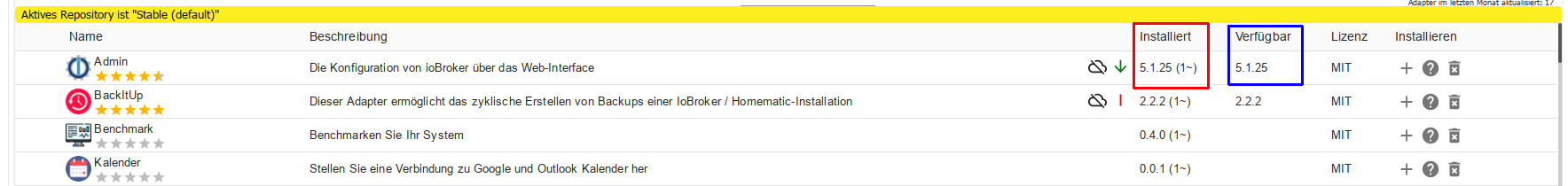

                        @keule sagte in Falsche Admin Adapter Version wird angezeigt:
                        Adapter "admin" : 5.1.25 , installed 5.1.29
                        und wenn du deine Screenshots nicht zo knapp abschneiden würdest:
                        würdest du sehen, dass über der 5.1.29 "installiert" steht und über der 5.1.25 "verfügbar"
                        so:
                        Also ist der Threadtitel
                        nicht korrekt - die Anzeige ist vollständig in Ordnung

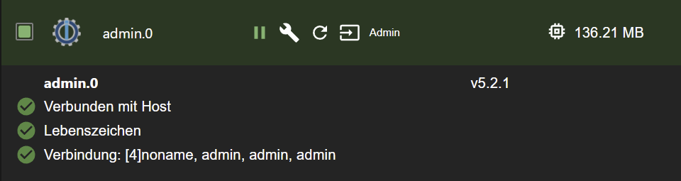

                          Gut, dann wechsel ich jetzt auf die Beta und mache ein upgrade:
                          holger@iobroker:~$ iobroker update
                          Used repository: beta
                          hash unchanged, use cached sources
                          update done
                          Adapter    "admin"         : 5.2.1    , installed 5.1.29 [Updateable]

                          Nach meinem Verständnis bin ich jetzt auf 5.2.1. Installiert ist aber angeblich immer noch 5.1.29. Weißt du, was ich meine?

                            Nein, iobroker list adapters zeigt auch die 5.2.1 an

                                      Keule @Homoran last edited by Keule
                                      • du hast zwei Installationen parallel auf deinem Server - Wüsste ich nicht
                                      • du hast ein Multihost-System mit verschiedenen Admin-Versionen - eigentlich auch nicht
                                      • bei dir ist etwas grundsätzlich faul - ich hoffe nicht
                                        Ich hatte auch schon, vor meiner Anfrage hier, den Adapter entfernt mit:
                                        iobroker del admin
                                          Homoran Global Moderator Administrators @Keule last edited by
                                          und wie dann neu installiert?
                                            und wie sieht es nach dem upload aus?
