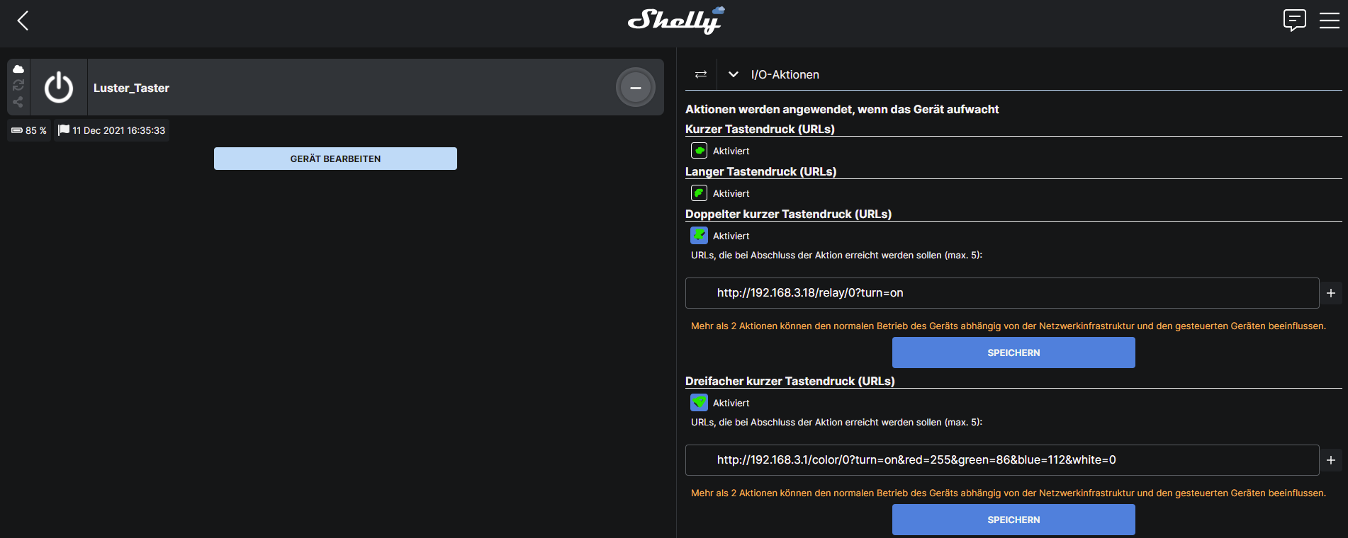

          @kymchy sagte in Smart Button gesucht:
          Shelly Button 1 gestoßen. Wäre der dafür geeignet?
          klar! damit hast du auch 4 möglichkeiten deine leds zu steuern.
