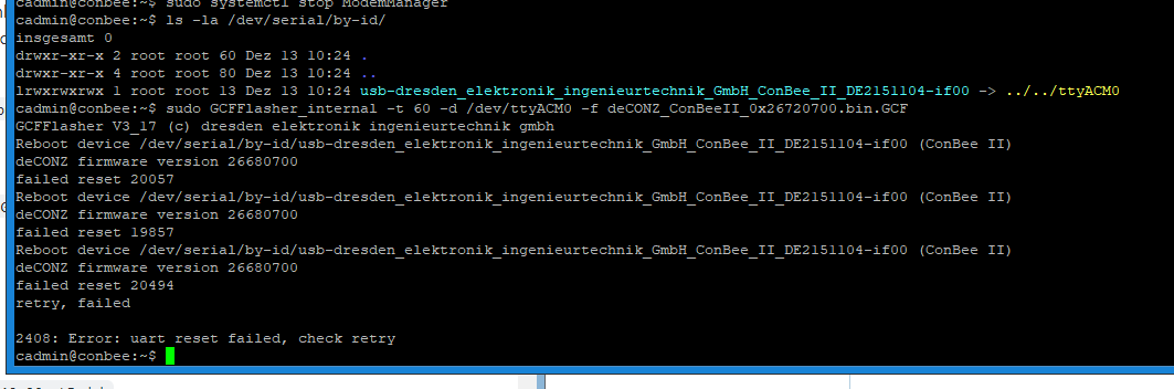

      Hi Leute,

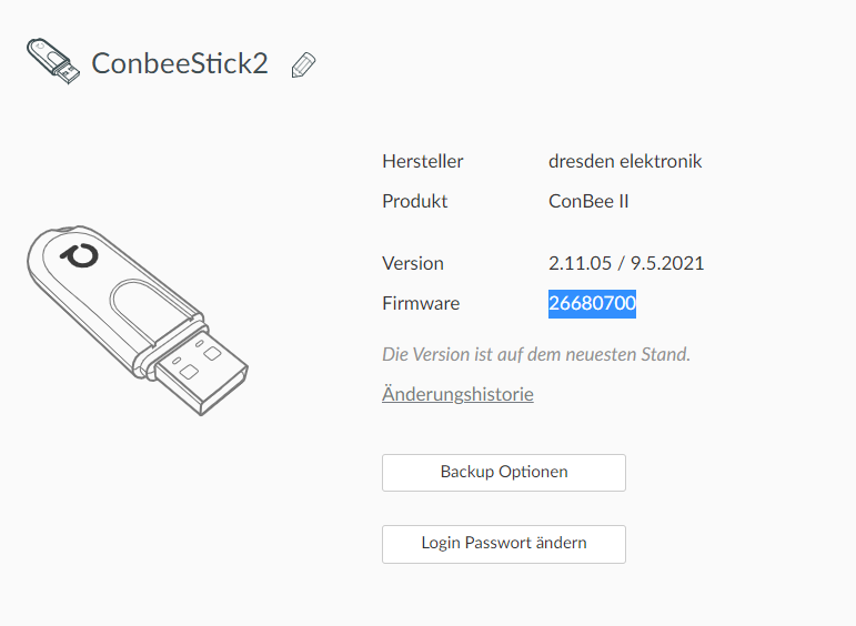

      ich wollte meinen Conbee Stick II jetzt von 2.11.05 auf die aktuelle stabile Version 2.12.06 updaten. In der Phoscon App zeigt er mir allerdings weiterhin die 2.11.05 als letzte aktuelle Version an und ich habe dort keine Möglichkeit zu updaten. (https://phoscon.de/de/changelog)
      Der Stick hängt an einem Ubuntu Rechner und dazu bin ich dieser manuelle Anleitung zum update gefolgt:
      https://github.com/dresden-elektronik/deconz-rest-plugin/wiki/Update-deCONZ-manually#update-in-ubuntu-or-debian
      Leider bekomme ich aber immer eine Fehlermeldung beim Update dann, hat einer ne Idee was ich falsch machen?
      2021-12-13 10_28_12-baramundi Management Center 2021 R2.png 2021-12-13 10_35_23-Phoscon App.png
