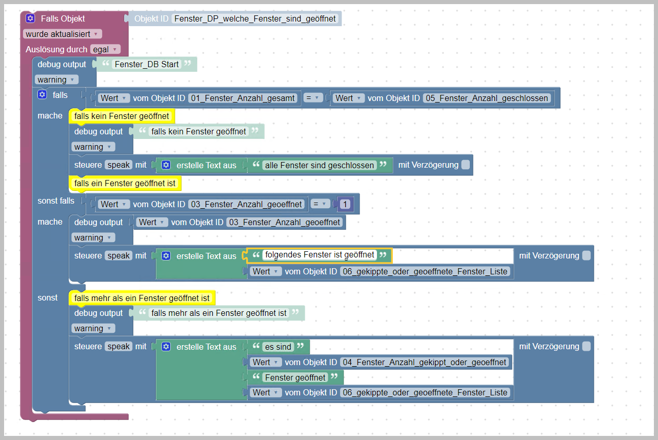

      Hallo Zusammen,
      ich habe ein Script gebastelt, das über Alexa eine Ausgabe liefert
      • kein Fenster geöffnet
      • ein Fenster geöffnet (benötige ich, sonst sagt Alexa " es sind ein Fenster geöffnet"
      • mehrere Fenster geöffnet
      Das Script funktioniert, zumindestens bei meinen ersten Tests.
      Ist das Script vom Aufbau in Ordnung, oder gibt es einen Möglichkeit es effizienter und besser zu schreiben?
      Stefan
      paul53 dslraser 2 Replies Last reply Reply Quote 0
        paul53 @StefanW last edited by paul53
        @stefanw sagte: Möglichkeit es effizienter und besser zu schreiben?
        Ja.
        • falls "Wert von 03_Fenster_Anzahl_geoeffnet" = 0
        • Setze die Texte in eine Variable und führe "speak" nur einmal am Ende mit der Variablen aus.
        • Trigger auf "wurde geändert"

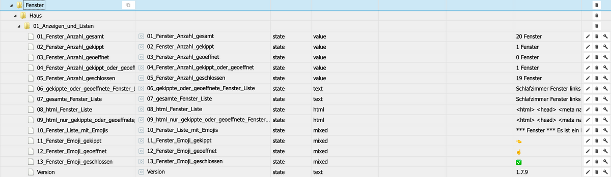

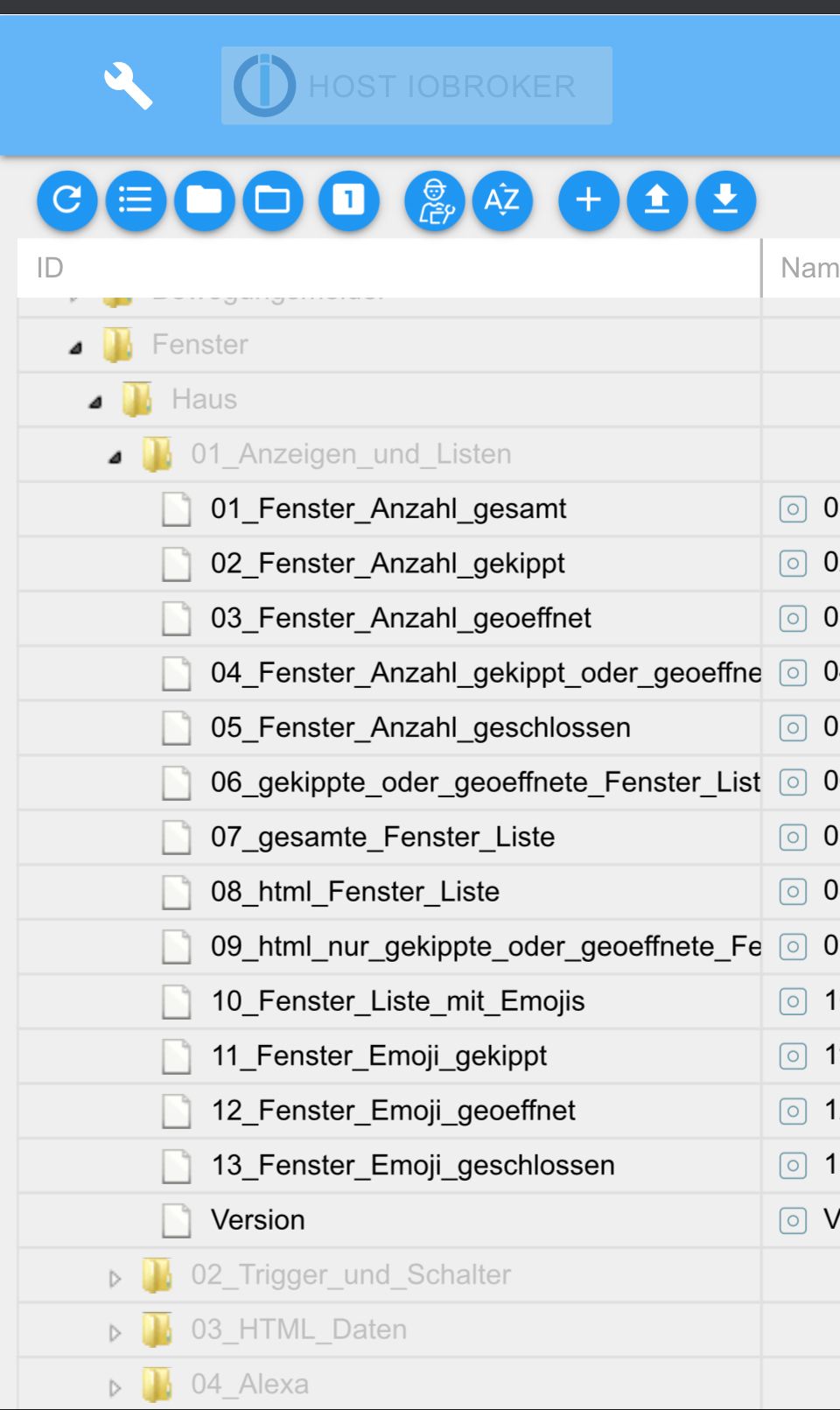

          @stefanw
          die Datenpunkte in Deinem Blockly sehen so aus wie von „meinem Blockly“ ?
          Wenn das „mein Blockly“ ist, da ist die Alexa Ansage/Abfrage integriert, da musst Du das nicht zusätzlich bauen ?
          Ich meine dieses Blockly.
          https://forum.iobroker.net/post/273896
          Da ist nur eine Routine in der App für Deine Abfrage nötig.
          M S 2 Replies Last reply Reply Quote 0

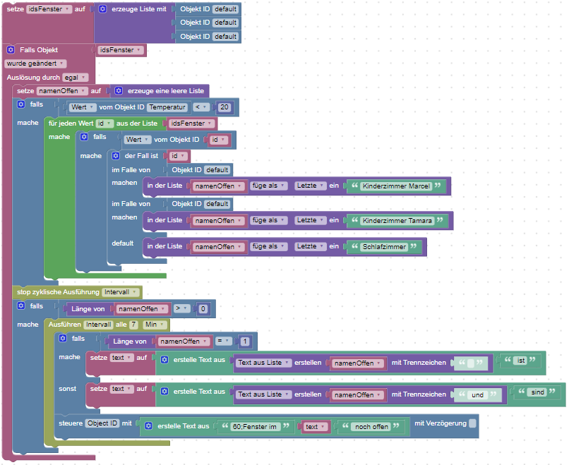

            ManfredHi @dslraser last edited by
            Ich hänge mich da mal dran. Und zwar habe ich beiden Kinderzimmern und im Schlafzimmer einen Homematic Fensterkontakt. Ich hätte gerne, wenn es unter einer bestimmten Temperatur draussen hat, dass mir Alexa nach einer bestimmten Zeit nach dem öffnen des Fensters sagt welches Fenster noch offen ist.
            Irgendwie funktoniert mein Blockly da nicht so richtig. Vor allem wenn mehrere gleichzeitig offen sind, sollte nur eine Ansage kommen wo alle Fenster aufgezählt werden. Auch weiss ich nicht wo ich die Temperaturabfrage einbauen soll, die ich vom Heizungssensor geliefert bekomme.
            Vielleicht kann mir bitte wieder mal jemand behilflich sein. Dankeschön.
              paul53 @ManfredHi last edited by paul53
              @manfredh-1 sagte: wenn mehrere gleichzeitig offen sind, sollte nur eine Ansage kommen wo alle Fenster aufgezählt werden. Auch weiss ich nicht wo ich die Temperaturabfrage einbauen soll
              Vorschlag:
                ManfredHi @paul53 last edited by
                Wowh @paul53 das ist ja spitze. Genauso wollte ich das und es funktioniert perfekt. Werde mir das jetzt mal genauer anschauen um daraus auch zu lernen. Vielen vielen Dank, dass du mir immer so schnell hilfst.

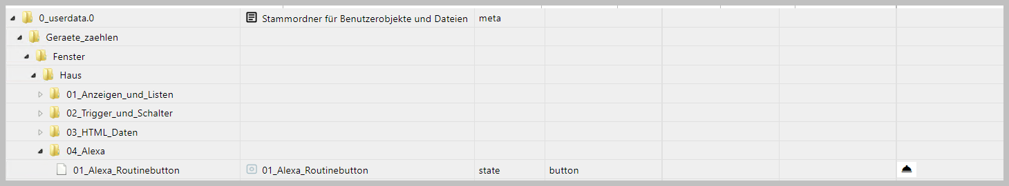

                    Welche Version vom Blockly benutzt Du ? (steht hier ganz unten---1.7.9)
                    Welche Javascript Adapter Version nutzt Du ?
                    Klicke mal bei diesem Datenpunkt ganz rechts auf den Bleistift und dann auf RAW, wie sieht das bei Dir aus ?

                        mach mal iot auf und suche nach Fensteransage Haus.
                        Der DP sollte da zu finden sein.
                        Welche Version vom Blockly Du benutzt hast Du nicht beantwortet ?
                        Edit: in einer alten Beschreibung habe ich noch einen Spoiler zum erstellen einer Routine, das werde ich in der aktuellen Beschreibung noch ergänzen. Da sind auch einige wichtige Hinweise drinn, vielleicht löst das schon Dein Problem.
                        Hier im Spoiler: Routine erstellen

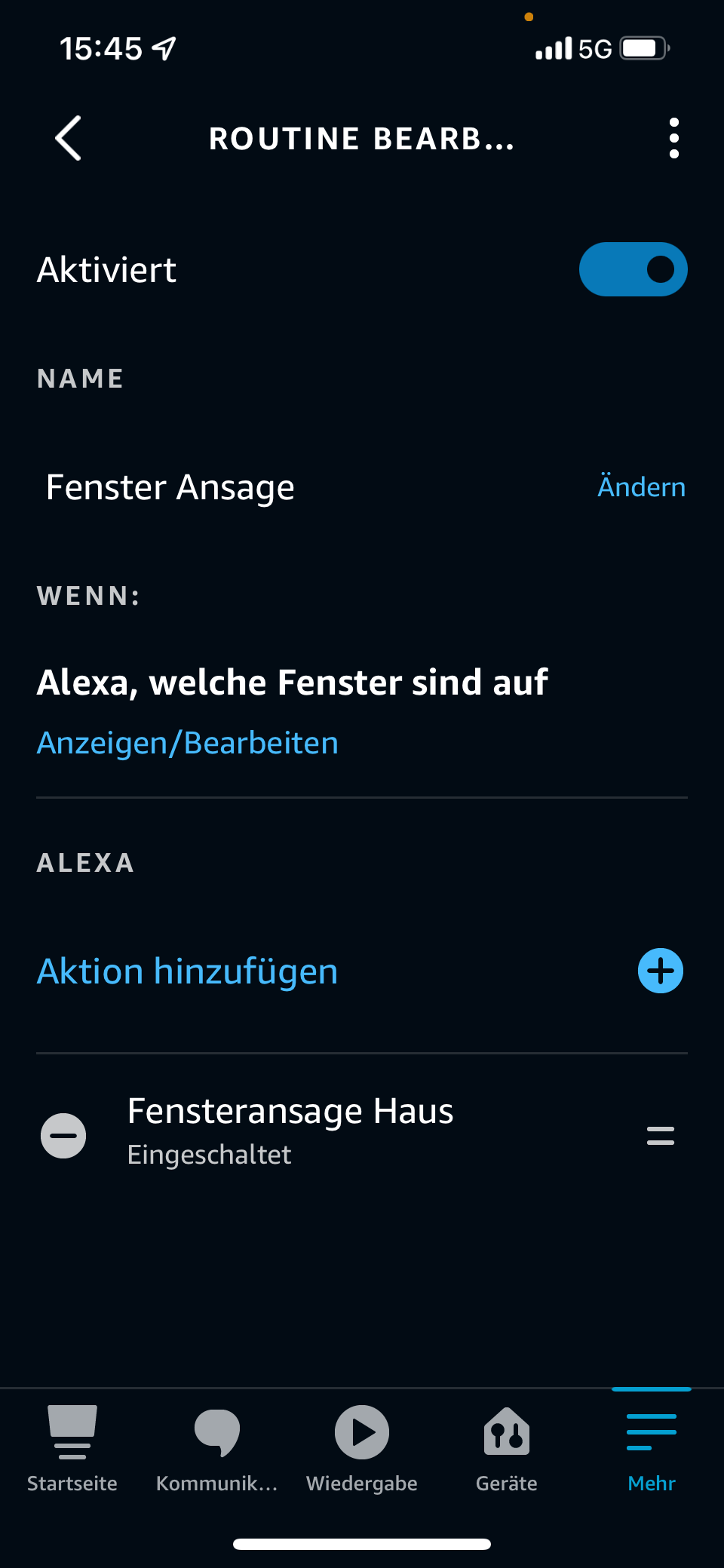

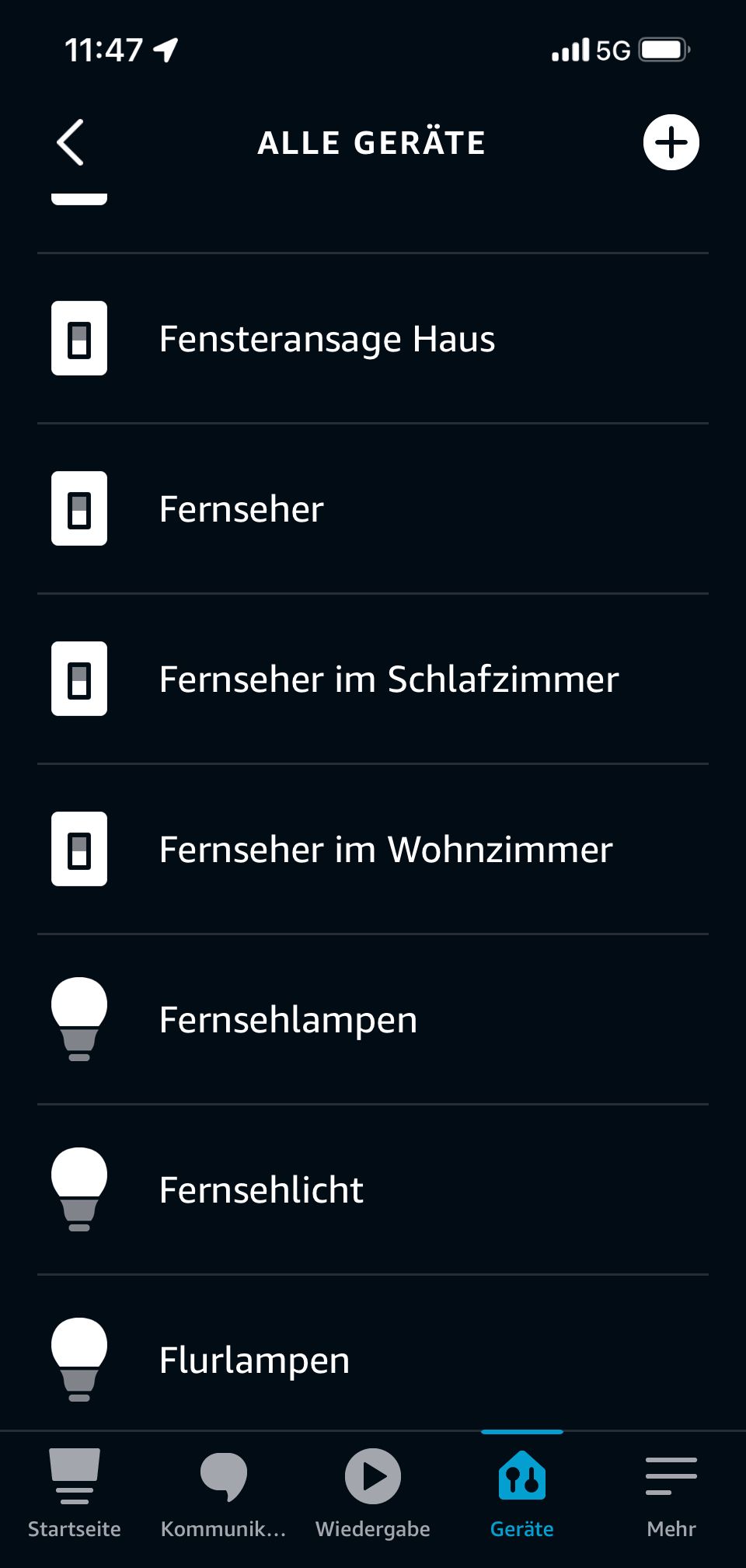

                          StefanW @dslraser last edited by
                          @dslraser
                          ja, da ist er vorhanden
                          aber in der Alexa App taucht er nicht auf (unter Smart Home / Alle Geräte)
                          Meine Version ist die 3.3.15
                          Stefan

                            Edit: Alexa App nach dem Suchen neuer Geräte. Fensteransage Haus

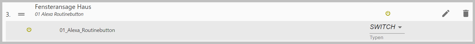

                              @dslraser
                              Vermutlich habe ich das nicht gemacht
                              Dazu ist es wichtig einmal den iot Adapter zu öffnen und in den Reiter "SMART-GERÄTE" zu wechseln. Das neue Gerät sollte da sein, aber wenn man diesen Schritt nicht macht, dann werden von Alexa keine neuen Geräte gefunden
                              Schande über mein Haupt 😞 , jetzt geht alles.
                              Vielen Dank
