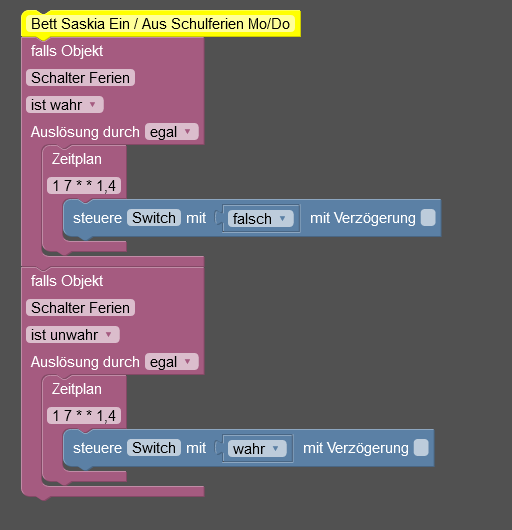

      Hallo zusammen
      Ich habe folgendes Skript, welches ich nicht funktioniert und wollte mich erkundigen, was ich genau falsch mache das es nicht geht.
      Es soll wenn der Schalter ( Objekt ) auf False ist, soll er zu den bestimmten Tageszeit welche eingestellt ist, den Schalter auf True stellen. Macht er aber nicht.
      Wo liegt mein Gedankens Fehler?
        Homoran Global Moderator Administrators @stefu87_CH last edited by
        @stefu87_ch sagte in Bestimmte Tageszeit einschalten:
        du musst den CRON als Trigger nehmen und dann den Schalter in einem blauen Logik-FALLS prüfen.
        Trigger in Trigger geht nicht
        und eben genau andere Reihenfolge

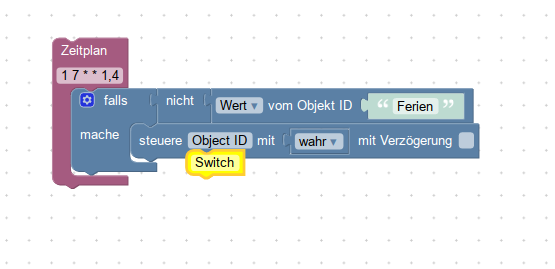

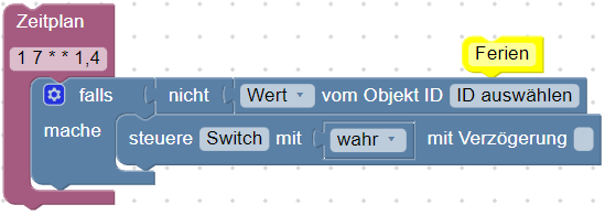

          Soll wirklich nur Montags und Donnerstags um 7:01 Uhr geschaltet werden, dann so:
            stefu87_CH @paul53 last edited by
            @paul53 danke für den Vorschlag und Hinweis. Damit funktioniert es einwandfrei.

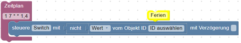

                        @stefu87_ch
                        Um 7:01 Uhr soll der Switch also nur eingeschaltet werden.

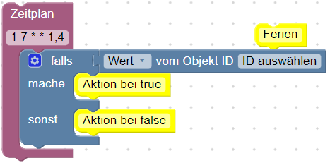

                              @stefu87_ch also doch was ich schrieb:
                              @homoran sagte in Bestimmte Tageszeit einschalten (gelöst):
                              Wenn ich es jetzt richtig verstanden habe
                                stefu87_CH @Homoran last edited by
                                @homoran wenn ich das richtig verstehe, wenn ich den Schalter auf True eine andere Aktion zuweisen möchte, muss ich das „nicht“ entfernen?
                                  @stefu87_ch sagte in Bestimmte Tageszeit einschalten (gelöst):
                                  nein, da wäre ja der jetzt programmierte Fall nicht mehr gegeben.
                                  Du musst ein sonst über das Zahnrad hinzufügen, dann wird im sonst der Fall dass keine Ferien sind abgearbeitet
                                    @homoran ah jetzt komme ich der Sache näher und verstehe es jetzt besser.
                                      paul53 @stefu87_CH last edited by
                                      @stefu87_ch sagte: wenn ich den Schalter auf True eine andere Aktion zuweisen möchte
