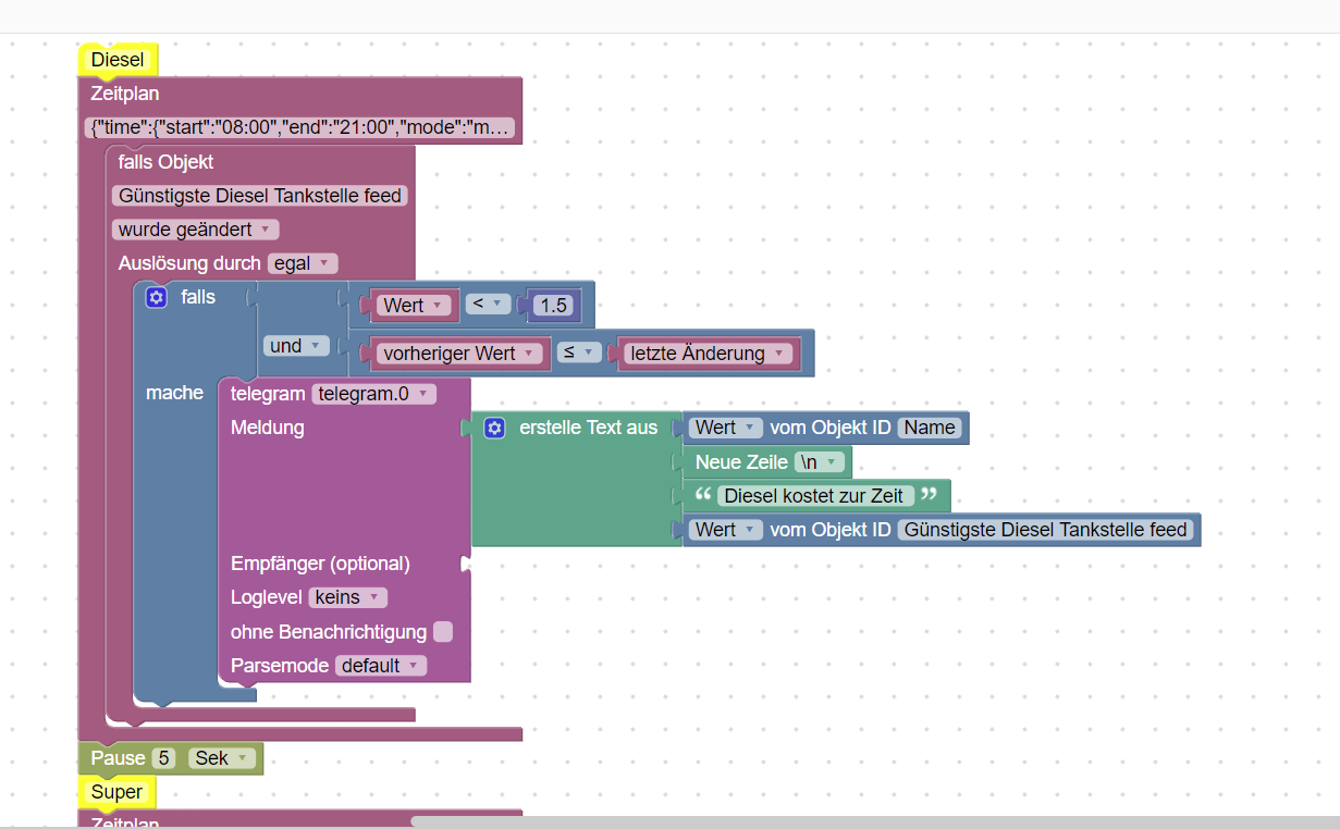

      Moin und Hallo,
      ich bin seit ein paar Wochen neu dabei und habe mir ein Blocky erstellt welches den Spritpreis überprüft mir bei einem gewissen Wert per Telegram eine Info gibt. Soweit so gut, vermutlich schon unzählige male umgesetzt.
      Leider "spame" ich mich mit dem Script selber voll, soeben hatte ich 45 Telegrammeldungen zu einem Spritpreis. Wie fange ich das ab bzw habe ich ein generelles Problem mit meinem Script ?
      Oben Diesel und daunter würde das selbe nochmal für Super kommen.
      Könnt ihr mir da weiterhelfen ?

        paul53 @Hgribbi last edited by
        @hgribbi sagte: Könnt ihr mir da weiterhelfen ?
        Keine Trigger innerhalb von Triggern (Zeitplan) verwenden!
        "letzte Änderung" enthält eine Zeit in ms.
        Vorschlag:

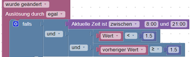

          Hgribbi @paul53 last edited by
          @paul53 oh wie doof, schon so oft gelesen und nicht bemerkt 😉 Vielen Dank für deine Hilfe
