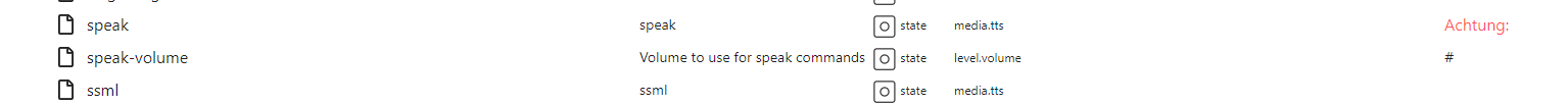

            Hi, der Datenpunkt speak-volume ist nur für die Sprachausgabe des Adapters. Wenn du nen Text per speak, announcment, ssml, etc. ausgibst, wird vor der Ausgabe der Echo auf den Wert speak-volume gestellt und danach wieder auf vorigen Wert zurück. Wenn nichts bzw. null eingetragen ist wird nichts bei der speak Ausgabe geändert. Den normalen Lautstärkewert der Echos findet man unter Player Volume.

                            Sobald im DP "speak-volume" ein anderer Wert als 0 drin ist, erzeugt jede speak-Ausgabe den Piepton. Egal, ob beim Speak-Command nur der reine Text drin steht oder die Lautstärke per "30;Text..." mit gesetzt wird.
                            Man kann also keine Textausgabe mit fester Lautstärke mehr machen, ohne das der blöde Piepton kommt.
                              frankyboy73 @paulinchen last edited by frankyboy73

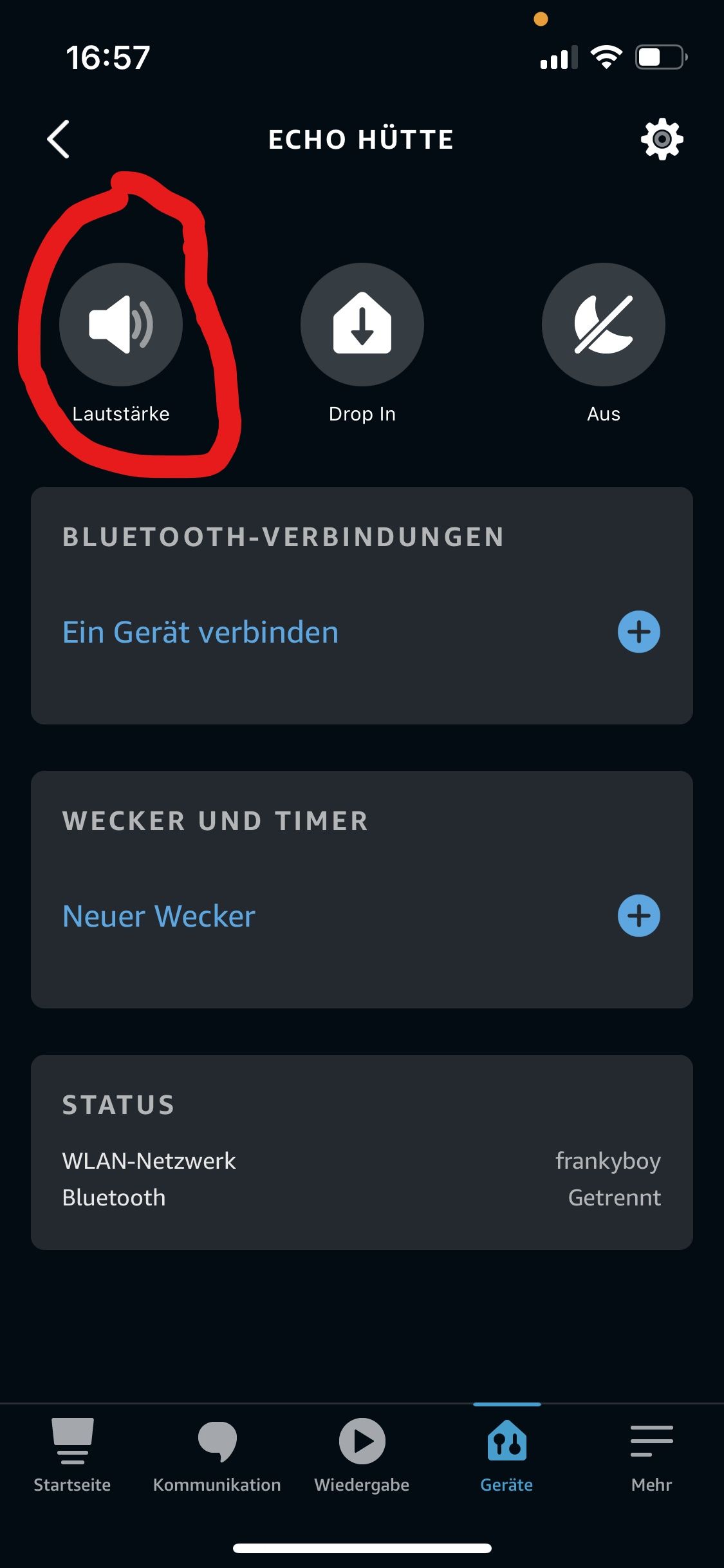

                              @paulinchen Wie geschrieben, wenn in speak-volume ein Wert drin steht, bzw. ein Wert größer 0, wird bei der Sprachausgabe die Lautstärke vom Adapter auf diesen Wert geändert und nach der Ausgabe, wieder zurück auf den ursprünglichen Wert. Erkennt man auch am Leuchtring des Echos, während der Sprachausgabe. Bis jetzt kam dann eigentlich nie ein Piepton.
                              Du könntest mal testen ob dieser Ton auch kommt, wenn du in der Alexa App unter Geräte auf den Echo gehst und dort die Laustärke änderst. Sollte das so sein ist es auf jeden Fall ne Sache die Amazon geändert hat. Bei mir kommt dann kein Ton. Und auf die gleiche Lautstärkeänderung greift auch eigentlich der Adapter zu.
