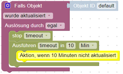

              @paul53 said in Wert abfragen:
              Wenn ein timeout nach einer bestimmten Zeit nicht gestoppt und wieder angestoßen wird, hat sich der Zeitstempel in der Zeit nicht verändert.
              Ja das wollte ich mit Blockly bauen, weiß aber nicht wie.
              Ich würde halt gerne wissen wie ich das mit Blockly mache, denn den Script von dir oben wird sicher funktionieren allerdings hab ich zu wenig Plan wie ich sowas in Blockly umsetze.
                paul53 @JanXD17 last edited by
                @janxd17 sagte: mit Blockly bauen
                  JanXD17 @paul53 last edited by
                  @paul53 hat funktioniert,
                  Vielen Dank
