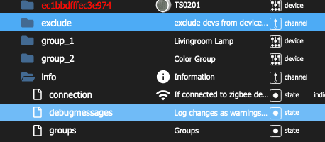

        @flohtec76 Mach doch mal bitte folgendes:
        • Datenpunkt zigbee.0.info.debugmessages im Objektbaum finden
        • ieee des Routers eintragen
        • 1 Stunde warten
        • die Zigbee Karte aufbauen lassen
        • im Log nach warn Meldungen mit dem Schlüsselwort 'ELEVATED' schauen

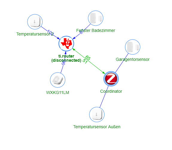

          In der Übersicht sieht es anders aus. Laut der Übersicht ist er disconnected aber die Sendeleistung ist voll da. Habe vorhin den Schalter auf dem Board umgeschaltet und dann war die volle Leistung vorhanden. Kann mich aber auch irren.
          Fakt ist das alles was angezeigt wird nicht wahr ist denn der Router funktioniert ohne Probleme und nun auch mit hoher Sendeleistung. Die Signalstärke die man sieht ist aus dem 4. Stock bis in den Keller wo der Coordinator am Pi hängt!

            @flohtec76 Siehe hier:

              Den Datenpunkt habe ich jedoch gefunden.

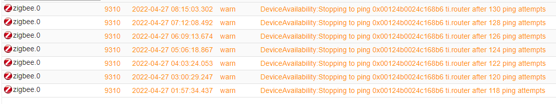

              Fakt ist das der Router löuft aber ich bekomme laut dem LOG stündlich eine Fehlermeldung:
              03:01:50.398 warn DeviceAvailability:Stopping to ping 0x00124b0024c168b6 ti.router after 30 ping attempts
              04:04:45.217 warn DeviceAvailability:Stopping to ping 0x00124b0024c168b6 ti.router after 32 ping attempts
              usw....

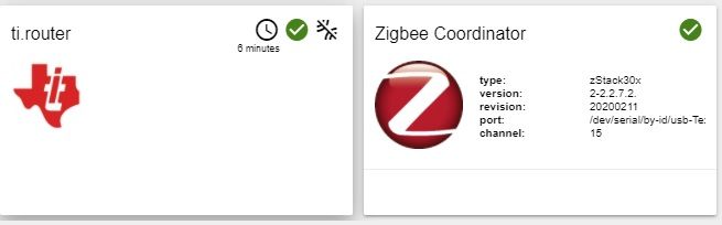

                  Den Wert habe ich eingestellt jedoch ändert es nichts am Verhalten.
                  Wenn ich so wie jetzt am Morgen die Netzwerkkarte öffne wird der Roter als Connected angezeigt und wenige Minuten später erneut als disconnected.
                  Der Donge arbeitet aber ohne Probleme.
                  Auch wenn in der Karte steht das der Router das er disconnect ist stört es mich nicht weiter.
