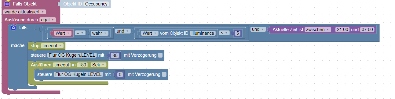

      ich habe im Blocky einen Bewegungsmelder zur Steuerung des Lichtes. Das klappt auch wunderbar, aber ich wollte nun dem Blockly sagen, dass dieser nur schalten soll, wenn es VOR 21 Uhr ist. Er reagiert jedoch immer auf Bewegung und schaltet das Licht ein.
      Was mache ich falsch?
      Das Licht soll am besten zwischen 21 und 8 Uhr nicht an gehen.

        paul53 @FuXXz2 last edited by
        @fuxxz2 sagte: Das Licht soll am besten zwischen 21 und 8 Uhr nicht an gehen.
        Aktuelle Zeit ist zwischen 8:00 und 21:00.
        Anmerkung: Es wird der falsche Timer gestoppt.

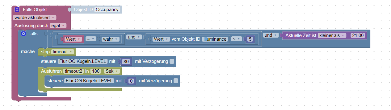

          FuXXz2 @paul53 last edited by
          So habe ich es jetzt, er geht aber immer noch "gefühlt" an, wann er will 🙂

                crunchip Forum Testing Most Active @FuXXz2 last edited by
                @fuxxz2 du hast deine zeit falsch eingestellt
                @paul53 sagte in Bewegungsmelder / Licht aber erst ab 21 Uhr:
                  FuXXz2 @crunchip last edited by
                  @crunchip wie dämlich 🙂
                  Ich habs nachdem ich von "kleiner als" auf "zwischen" umgestellt habe, nicht geändert. Da kann ich lange warten:)

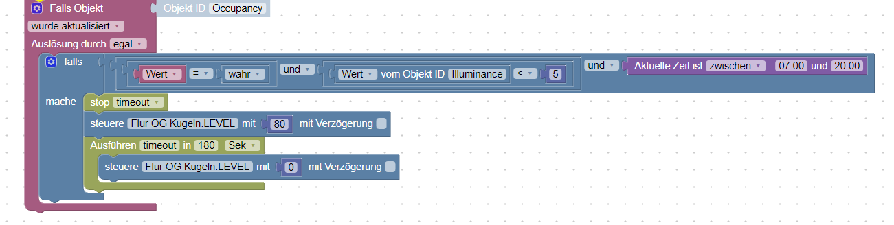

                  Ich versuche mein Glück nochmal mit dem hier und hoffe dass Licht geht dann nach 20 Uhr nicht mehr an. Erst wieder ab 7 Uhr morgens.

                  • G
                    Greg-nrw last edited by
                    @fuxxz2 und hat es geklappt
                      FuXXz2 @Greg-nrw last edited by
                      @greg-nrw Kann ich dir in 20 Minuten sagen 🙂
