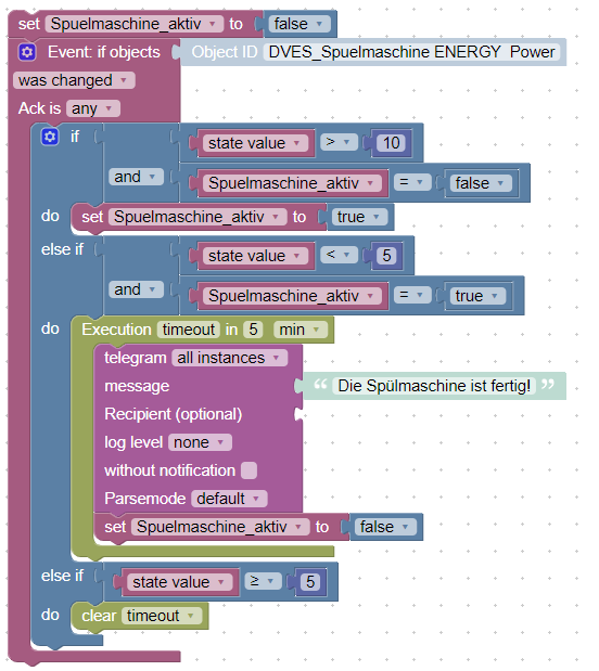

      ich habe da ein kleines Verständnissproblem bei den Verzögerungen:
      Folgende Situation:
      Ich messe per Steckdose die Leistung meiner Spülmaschine, wenn die >10W ist dann setze ich mir
      eine Variable: Spuelmaschine_aktiv
      Nun möchte ich, dass wenn die Spülmaschine 10 Minuten <5W ist, mir eine Telegramnachricht geschickt wird.
      Der einfache Part ist der mit <5W, nun meine Frage: Wie setze ich das mit den 10 Minuten um?
      Mein Ansatz ist folgender, ich bin mir aber nicht sicher ob das so richtig ist:

      Mein Problem aktuell ist, dass ich Mehrfachmeldungen bekomme, und da könnten es halt zwei Verursacher sein:
      1. Die Timeoutzeit ist zu kurz gewählt
      2. Ein Denkfehler im Script
      Vielleicht habt ihr ja eine Idee?

        badsnoopy667 @markusn78 last edited by badsnoopy667
        @markusn78
        Ich glaube Du bekommst aktuell immer eine Nachricht, wenn der Wert unter 5W fällt...nur halt mit 5 Minuten Verzögerung.
        Nimm mal den telegram-Block aus dem timeout-Block raus und pack es separat mit einer if-Abfrage auf spuelmaschine aktiv = false, dann telegram senden (außerhalt deiner if-Abfragen). In dem timeout Block musst du dann nur noch das spuelmaschine = false setzen drinn lassen. Und ich würde innerhalb des timeout-Blocks nochmal abfragen, ob der Wert immer noch <5W ist und danach erst spuelmaschine auf false setzen.
        So kriegst Du nur eine Nachricht, wenn die Spuelmaschine wirklich fertig ist und nciht jedesmal wenn der Wert unter 5W fällt.

                Homoran Global Moderator Administrators @markusn78 last edited by
                @markusn78 du hast ein ganz großes Problem:
                Dein Timeout kann mehrfach gestartet werden, ohne dass der Timeout vorher beendet wird.
                Danach kann der Timeout nicht mehr gestoppt werden, weil er mehrfach läuft
                Bei zwei (und mehr) unterschiedlichen Messungen <5 kommt es jedesmal zum Start des Timeouts

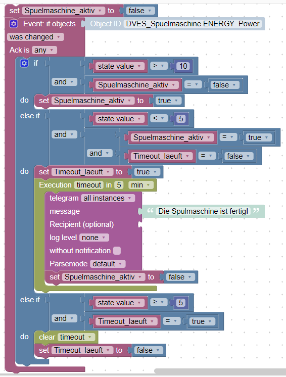

                  Ich habe das nun wie folgt geändert:
                  var Spuelmaschine_aktiv, Timeout_laeuft, timeout;
                  Spuelmaschine_aktiv = false;
                  on({id: 'alias.0.Steckdosen.Spuelmaschine.ENERGY_Power', change: "ne"}, async function (obj) {
                    var value = obj.state.val;
                    if ((obj.state ? obj.state.val : "") > 10 && Spuelmaschine_aktiv == false) {
                      Spuelmaschine_aktiv = true;
                    } else if ((obj.state ? obj.state.val : "") < 5 && Spuelmaschine_aktiv == true && Timeout_laeuft == false) {
                      Timeout_laeuft = true;
                      timeout = setTimeout(async function () {
                        sendTo("telegram", "send", {
                            text: 'Die Spülmaschine ist fertig!'
                      }, 300000);
                    } else if ((obj.state ? obj.state.val : "") >= 5 && Timeout_laeuft == true) {
                      (function () {if (timeout) {clearTimeout(timeout); timeout = null;}})();
                      Timeout_laeuft = false;
                  Damit startet der Timeout nur einmalig.
                  Mal schauen ob es dass jetzt war... erstmal die Spülmaschine voll bekommen 🙂
                    @markusn78 sagte in Telegram wenn Bedingung eine bestimmte Zeit wahr:
                    sieht gut aus

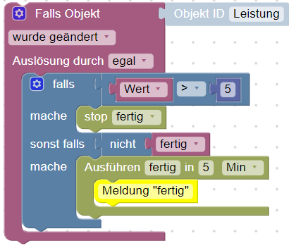

                      Aber sehr kompliziert. Es sollte auch so funktionieren:
                      Anmerkung: Wichtig ist
                      else if not timer-variable
                      um den Mehrfachstart des Timers zu verhindern.
