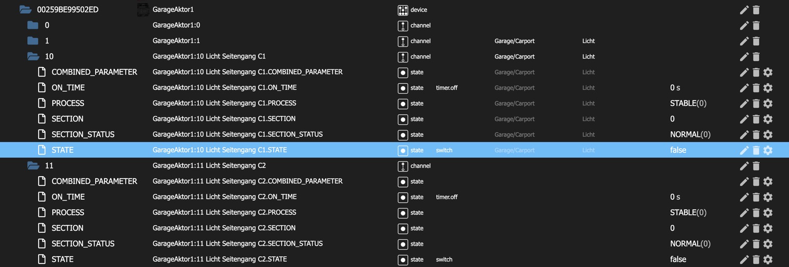

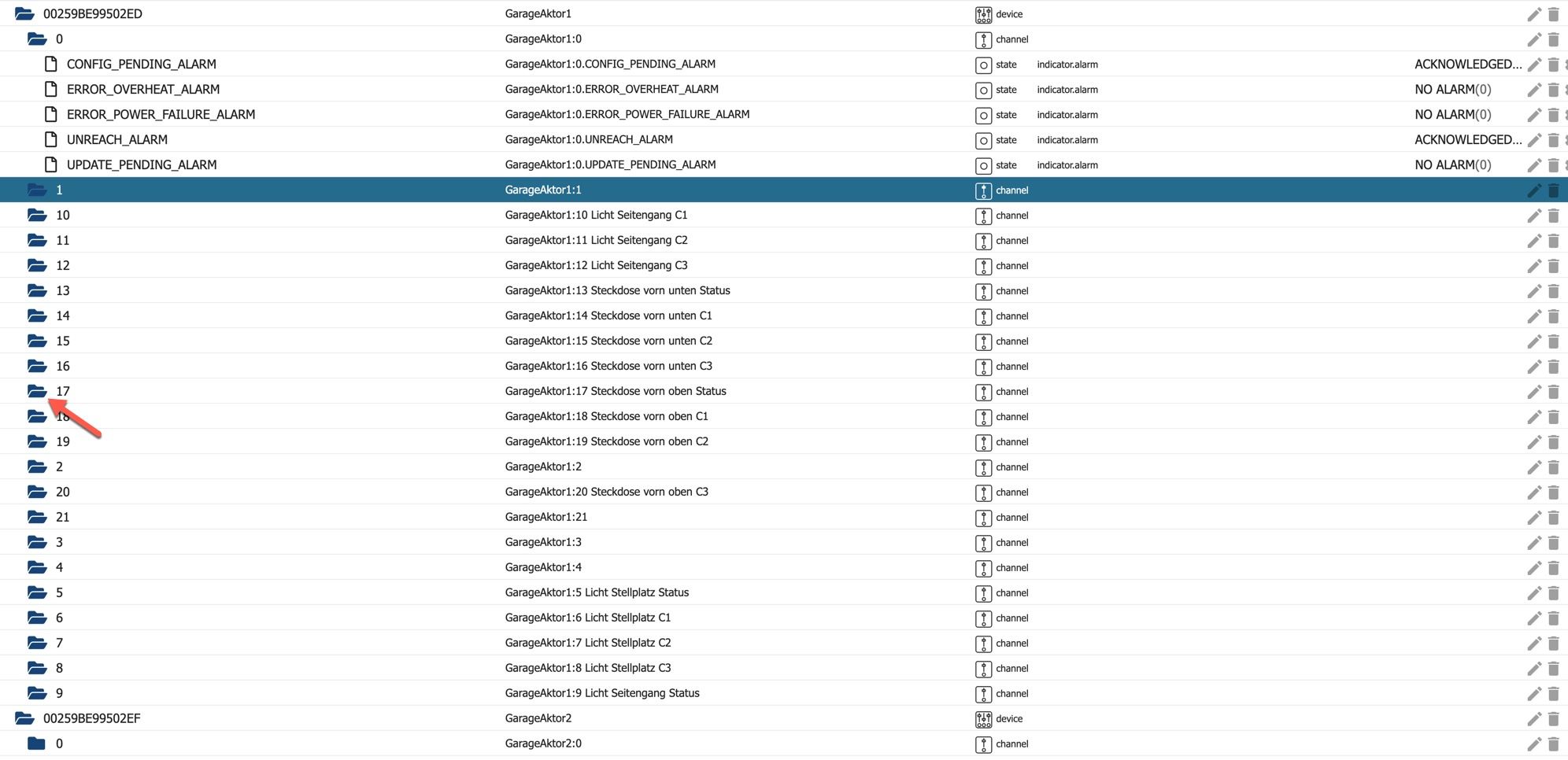

      ich habe jetzt schon länger bzw seit Installation der IO Moduls das Problem daß ich vom Modul HmIP-DRSI4 zwar die ganzen Kanäle als Objekte angezeigt bekomme, jedoch in darin keinerlei Datenpunkte enthalten sind.
      Adapterneustart, Geräte neu einlesen usw. hat nichts geholfen.

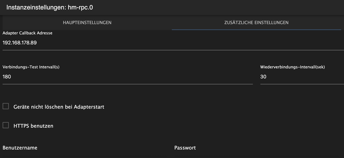

        Konnte das Problem lösen:
        In der hm-rpc.1 Instanz war im Reiter "zusätzliche Einstellungen"
        eine falsche Adapter Callback Adresse eingestellt.
        Dort muss die Adresse des ioBroker rein.

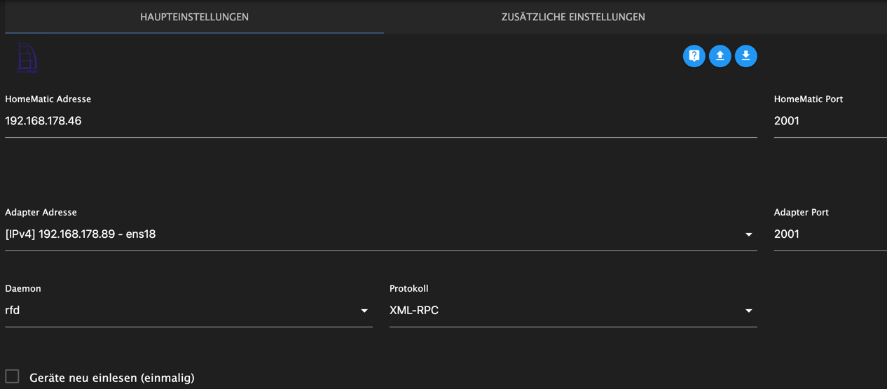

              Wie sehen denn deine Haupteinstellungen aus?

                das ist jetzt ein bisschen komisch zu erklären, ich bin nämlich heute erst auf einen Intel Nuc und Proxmox umgezogen. Aus der alten Containermaschine (Synology NAS Docker) habe ich das Backup eingespielt. Dort waren dadurch falsche IP Adressen dringestanden.
                Womöglich würde es auch funktionieren wenn ich den Eintrag komplett auslösche ? (vorher war wie gesagt eine falsche Adresse drin).
                  Homoran Global Moderator Administrators @createch2 last edited by
                  @createch2 sagte in HmIP-DRSI4 im iobroker keine Datenpunkte:
                  nöö, ein Screenshot würde reichen
                  • C
                    createch2 @Homoran last edited by
                      Homoran Global Moderator Administrators @createch2 last edited by Homoran
                      @createch2 Wenn die .89 die VM ist und die .46 die CCU, dann müsste es auch ohne Callback-Adresse funktionieren.
                      Wenn natürlich noch die Callback-Adresse des alten Containers drin stand, dann konnte es nicht laufen.
                      Diese Adresse wird der CCU mitgeteilt, damit diese weiss wohin sie die Daten schicken soll

                                Ich bin noch nicht ganz am Ziel, vlt kannst du mir auch hierbei noch helfen:
                                Ich kann den Gerätestatus prima sehen und auswerten, aber leider kann ich den Status vom iobroker aus nicht verändern.
                                Ich kann den Eintrag zwar manipulieren und er behält auch den neuen Wert, auf HM Seite wird der Ausgang aber nicht geschalten.
                                Wo könnte denn da der Fehler noch liegen ?

                                  • C
                                    Doch es ist ein Aktor, der oben aus dem Thema. HmIP-DRSI4
                                    Ich hatte den State von False auf True verstellt weil das auch der Wert ist der sich verändert wenn ich es auf HM Seite verstelle.
