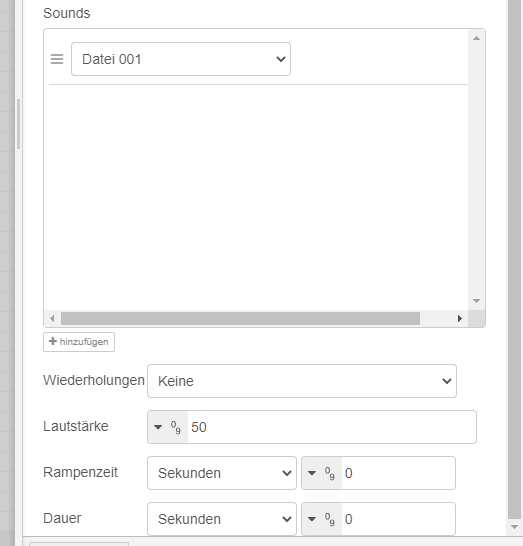

      ich habe einen MP3 Funk-Gong und möchte ihn auf einem Raspberry in Redmatic mit unterschiedlichen mp3-Dateien ansteuern. Mein Vorstellung war, die auszugebende mp3 von einem "function Node"
      var lautstaerke = 0.4;
      var wiederholung = 1;
      var laenge = 108000;
      var dateinummer = 3;
      var sound = [lautstaerke , wiederholung , laenge , dateinummer];
      msg.payload = sound;
      return msg;
      an einen "signal Node" zu übergeben. Leider klappt das nicht. Kann mir jemand weiterhelfen?

        @siegfrieds Wenn Du mir mal verlinkst, was das für eine signal node ist - vielleicht kann ich helfen.
          SiegfriedS @mickym last edited by
          @mickym: danke für dein Angebot. Ich nutze den "ccu-signal" node aus https://flows.nodered.org/node/node-red-contrib-ccu
          • mickym
            mickym Most Active @SiegfriedS last edited by mickym
            @siegfrieds Ok - das hatte ich inzwischen auch rausgefunden.
            OK -habs mir gerade installiert - allerdings habe ich keine ccu.

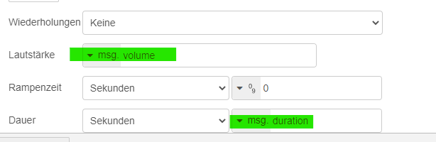

            Für die Parameter, die über eine Nachricht konfigurierbar sind, kann man es in der signal Node eintragen, für die anderen NICHT.
            So also Lautstärke, Dauer konfiguriert man mit eigens in der Node zu definierenden Eigenschaften in der Node.
            Eine dynamische Soundfile-Liste gibt es nicht: https://github.com/rdmtc/node-red-contrib-ccu/issues/148
            Da gibt es seit 1. März ein Enhancement request.
            Die Parameter, die man über eine Nachricht beeinflussen kann, sind ja über msg zu steuern:
            Ansonsten musst Du halt mit unterschiedlichen Signal Nodes und unterschiedlichen Soundfile Liste arbeiten.
              @mickym 👏 vielen Dank für Deine Recherchen, sie haben mir sehr geholfen. Schade, dass es bislang keine dynamische Auswahl der Soundfiles gibt. Aber vielleicht kommt das ja noch.
