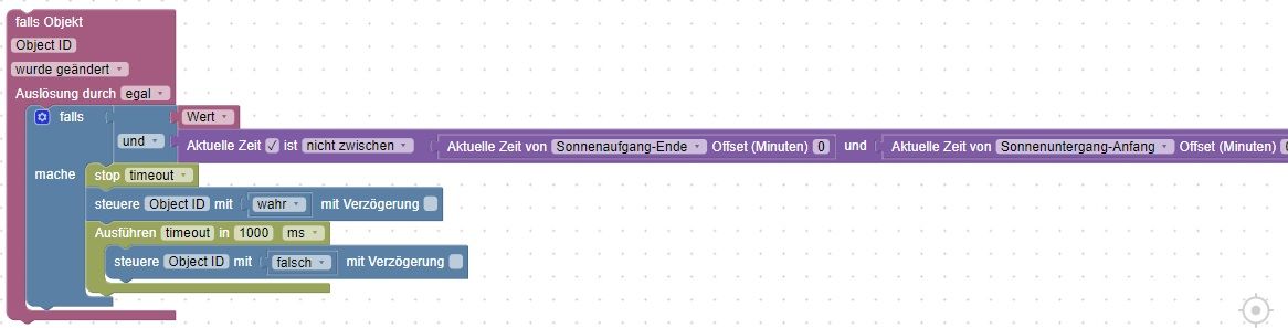

      Ich versuche (leider bislang nicht zur vollsten Zufriedenheit) mit einem Philips Hue Outdoor Bewegungsmelder einen Shelly zu schalten, sodass mein Außenlicht in der Zeit zwischen Sonnenuntergang und Sonnenaufgang mit dem BWM geschaltet wird.
      Um die Verzögerung durch das Polling zu umgehen, habe ich bereits von @Pman die Hue Push API für den Hue Adapter installiert. Tolle Sache und vielen Dank dafür. 😉
      Leider stoße ich aktuell an meine programmiertechnischen Grenzen bzw. die Grenzen meiner Logik.
      Hier ist das aktuelle Skript, welches den BWM kontrolliert und den Shelly schalten soll:
      Folgende Probleme bringt das ganze mit sich:
      • Das Licht wird häufig auch (zeitversetzt) außerhalb der angegebenen Zeit am Tag geschaltet, sobald der BWM auslöst. Einen genauen Zusammenhang konnte ich mir noch nicht erschließen
      • Heute früh fand leider gar keine Schaltung statt. In der Hue-App konnte ich sehen, dass der BWM ausgelöst hat, aber dies hat wohl nie den Shelly erreicht. Nach dem Neustart des IO-Brokers ging es wieder.
      • Das Ganze möchte auch nur funktionieren, wenn ich den ausgegebenen Wert des BWM noch mal hin zu einem Logikwert konvertiere.
      Hat jemand eine Idee, wie man es besser machen kann? 😕 Danke vorab!

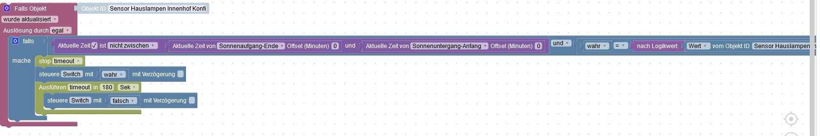

        Ohne es getestet zu haben:
        • Cinimod
          Cinimod Most Active @stagea last edited by
          @stagea
          Ganz oft haben die BM aber einen internen Zeitpan bevor der wieder auf false geht, dann kann man den ggf. anpassen, und im Skript ganz auf den timeout verzichten, muss man halt prüfen.
