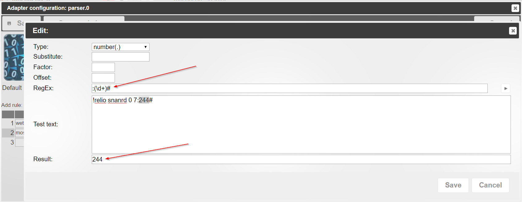

            Wie konfigurierst du das?
              hofi77 last edited by
              Darf ich fragen wie du zu diesen Pop up (Eingabemaske) kommst? Ich sehe nur die Standard Seite mit der einen Zeile wo man alles eingeben soll.
              Danke dir!
              • Bluefox
                Bluefox last edited by
                @hofi77:
                Danke dir! `
                https://youtu.be/W3KkvRfO6z4?t=2m3s

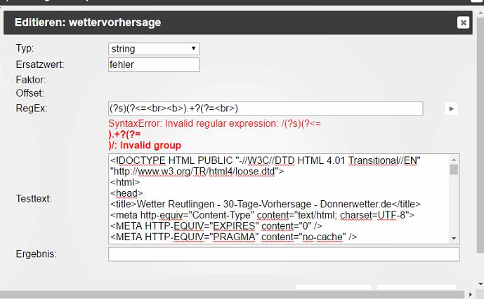

                                      NooB braucht Hilfe….
                                      Ich kriegs nicht hin, was ich in den parser eintragen muss.
                                      diese Webseite macht so einen schönen Satz für die täglich Vorhersage, den würde ich gerne für sayit verwenden und ihn dafür auslesen.
                                      http://www.donnerwetter.de/region/sucho … reutlingen
                                      Das gewünschte wäre
                                      "Das Wetter in Reutlingen am Dienstag, 28.3.2017: Am Vormittag wechselnd bewölkt bei 15 Grad, nachmittags sind neben Wolkenlücken bei 18 Grad auch Schauer möglich. Die Nacht verläuft wechselnd bewölkt bei Werten um 6 Grad."
                                      der Teil wo der Satz steht
                                          Dienstag Sonnenscheindauer:
                                          6-7 Stunden
                                          Niederschlags-Wahrscheinlichkeit:
                                          52 %
                                      **Das Wetter in Reutlingen am Dienstag, 28.3.2017:** Am Vormittag wechselnd bewölkt bei 15 Grad, nachmittags sind neben Wolkenlücken bei 18 Grad auch Schauer möglich. Die Nacht verläuft wechselnd bewölkt bei Werten um 6 Grad.
                                      <center>
                                             [](/wetter/morgen/reutlingen/DE23046.html)
                                            </center>
                                      Wäre jemand so hilfreich mir den regex-Code zu erstellen?  :?::|

                                          andyb last edited by
                                          Hallo Pix,
                                          danke, aber….ich krieg im parser adapter eine Fehlermeldung. Bei Regex funktionierts einwandfrei.
                                          SyntaxError: Invalid regular expression: /(?s)(?<=
                                          )/: Invalid group
                                          • apollon77
                                            apollon77 last edited by
                                            Der Regex-Link hat "PHP-Regex" als Typ ausgewählt. Wir haben aber Javascript als Typ!! Also musst Du leicht umbauen … Ich glaube die ? durch / sollte reichen ... aber muss man testen
