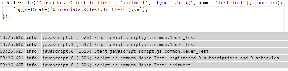

                paul53 @fastfoot last edited by paul53
                @fastfoot sagte: ich kann das nicht nachvollziehen
                Stimmt, ich auch nicht:
                Javascript v5.2.13.
                Man sollte doch erst testen, bevor man eine Aussage trifft.
