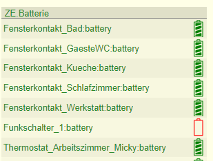

      Hallo, ich bräuchte einen Tipp wie aus einer fhem readingsgroup Objekte in iobroker übernommen werden können.
      In fhem gebe ich über eine readingsgroup die Batteriestatus sämtlicher HM-devices aus:
      define ZE.Batterie readingsGroup .*:[Bb]attery\
      .*:[Bb]atteryLevel
      setuuid ZE.Batterie 64f24cc0-f33f-0892-fbf8-ea50595a489167af
      attr ZE.Batterie alias ZE.Batterie
      attr ZE.Batterie notime 1
      attr ZE.Batterie room Batteriestatus
      attr ZE.Batterie userReadings Battery { return (InternalVal("ZE.Batterie","valueFormat","100")
      attr ZE.Batterie valueFormat {return "0" if( $VALUE eq "low" );; return "100" if( $VALUE eq "ok" );; return "25" if( $VALUE < 2.1 );; return "50" if( $VALUE < 2.3 );; return "75" if( $VALUE < 2.5 );; return "100"}
      attr ZE.Batterie valueIcon {'battery.0' => 'measure_battery_0@red','battery.100' => 'measure_battery_100@green','Battery.0' => 'measure_battery_0@red','Battery.100' => 'measure_battery_100@green','batteryLevel.0' => 'measure_battery_0@red','batteryLevel.25' => 'measure_battery_25@red','batteryLevel.50' => 'measure_battery_50@orange','batteryLevel.75' => 'measure_battery_75@green','batteryLevel.100' => 'measure_battery_100@green'}

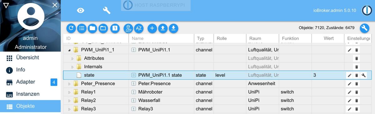

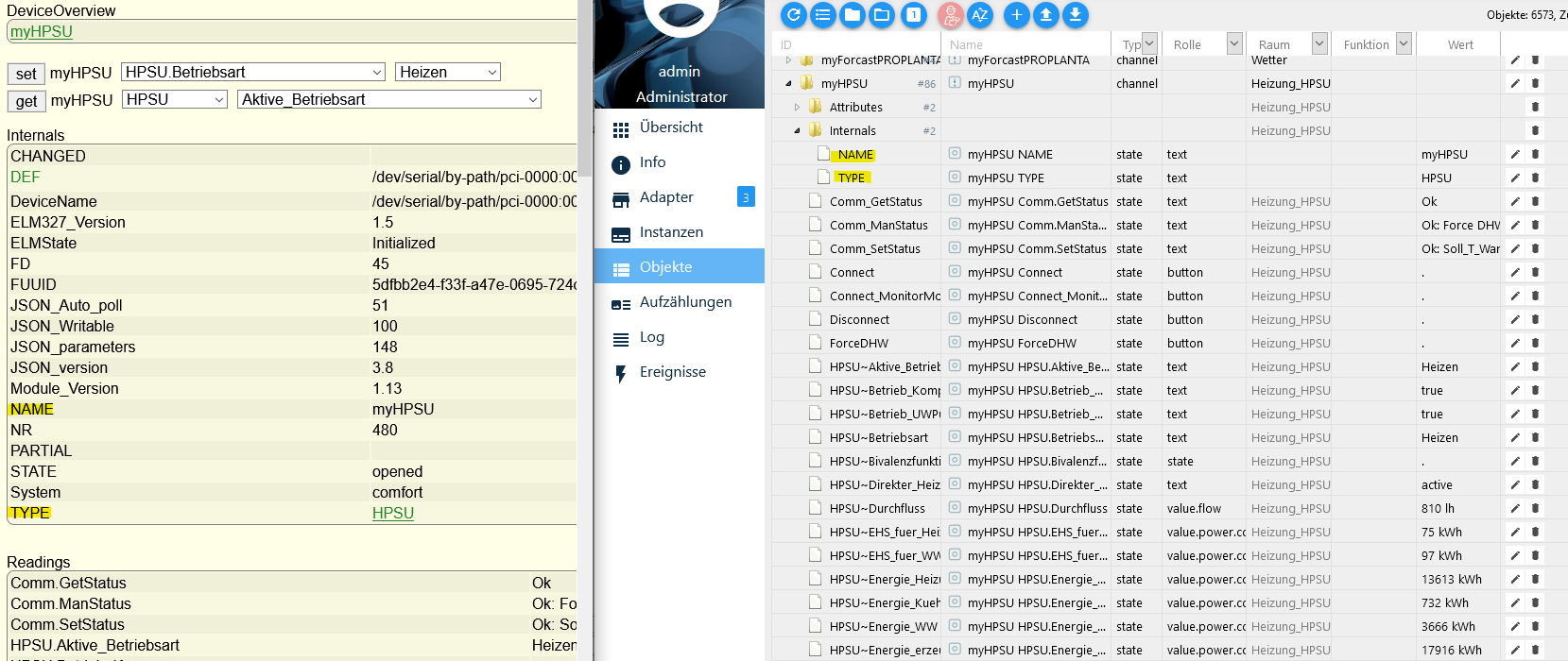

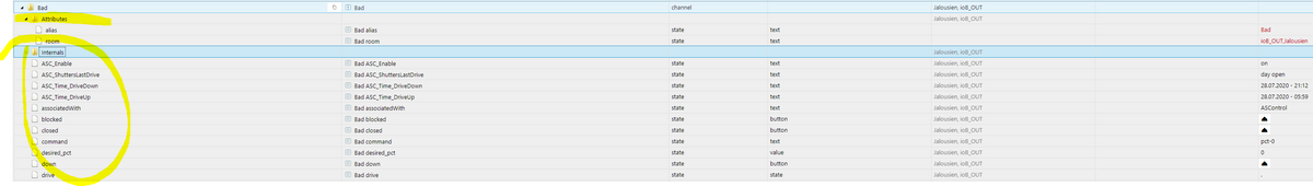

      In fhem Web wird unter ZE.Batterie eine entsprechende Liste angezeigt:

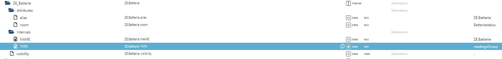

      Wie kann ich dieses HTML-Element oder die Werte im valueFormat als Objekt in iobroker übernehmen ? Bei einer readingsgroup ist mir das bislang noch nicht gelungen. Der Objektbaum wird im iobroker korrekt angelegt, nur das eigentliche Datenobjekt fehlt:
      Danke !

          Versuche es mal mit hinzufügen von: attr ZE.Batterie alwaysTrigger 1
          readingsGroup's werden bei jeder Änderung aus FHEM übertragen und stehen als Objekt/State (html) zur Verfügung. Bei Start Adapter können Inhalte der ReadingsGroups nicht angelegt werden und wereden auch nicht automatisch gelöscht
          Gruß LausiD
          • O
            ok1 last edited by
            @LausiD
            sorry für die späte Rückmeldung und herzlichen Dank für den Hinweis !
            Ich habe attr ZE.Batterie alwaysTrigger 1 in fhem.cfg hinzugefügt und das Object mit den States wird nun wie von dir beschrieben angelegt:
            z.B. <html>100</html>

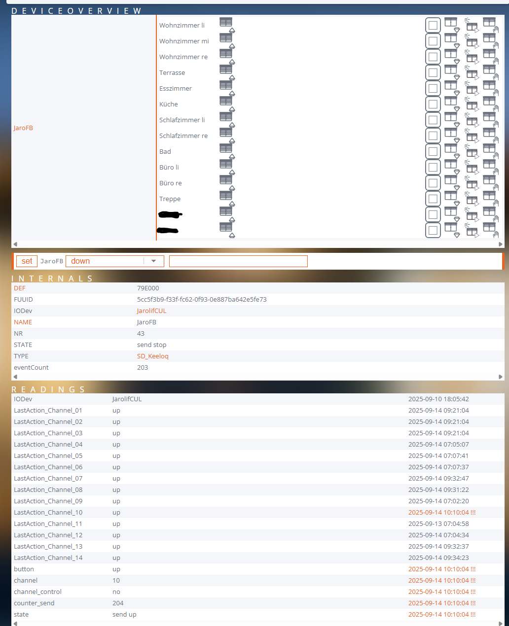

                  mir ist aufgefallen das ich die Attribute von einem Fhem Device irgendwie nicht mehr ändern kann. Ich habe hier ein Rollo Device, dort setze ich den PartyMode auf "on" oder "off" von ioBroker aus, aber in Fhem tut sich nichts. Es kommt sogar oben das Ausrufezeichen das es eine Änderung gab und ob ich die Speichern möchte aber an dem attr in Fhem ändert sich nichts ? Ich bin mir aber ziemlich sicher das das so schon ging.
                  Muss ich was anderes machen hat sich was geändert ? Oder geht das nicht mehr @LausiD ?

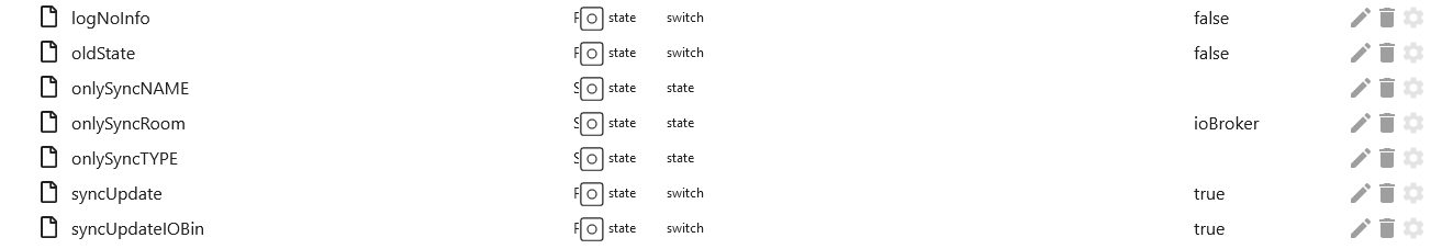

                    • Marc Berg
                      Marc Berg Most Active last edited by Marc Berg

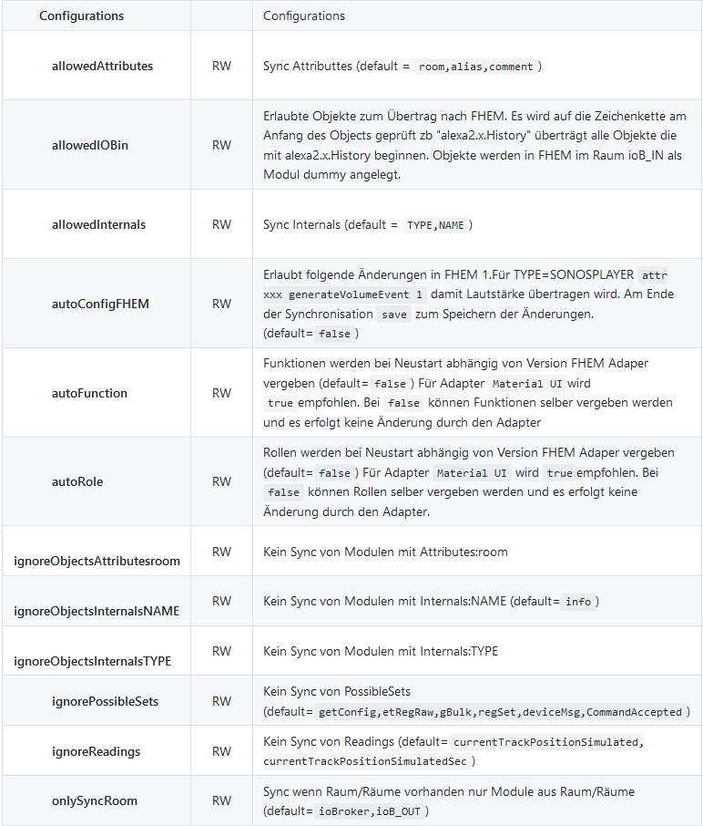

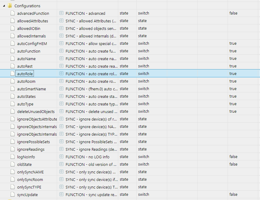

                      @d3ltoroxp sagte in FHEM Adapter:
                      Wo musste man das noch mal eintragen im Adapter, das ich die DP's bekomme ?
                      Standardmäßig werden alle Devices übertragen, es sein denn unter
                      fhem.0.info.Configurations.onlySyncNAME
                      fhem.0.info.Configurations.onlySyncRoom
                      fhem.0.info.Configurations.onlySyncTYPE
                      ist etwas eingetragen, oder es existiert ein room "ioBroker" oder "IOB_Out" in FHEM.
                      https://github.com/iobroker-community-adapters/ioBroker.fhem/blob/master/docs/de/SynchroFHEMconfig.md

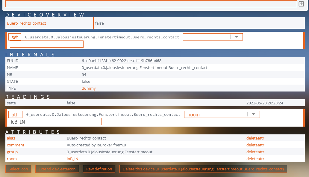

                      • D3ltoroxp
                        D3ltoroxp last edited by
                        In FHEM musste ich das dem Room ioB hinzufügen, dann wars in ioB drin, muss ich wohl dann damals so gemacht haben, oder das ist schon vom Adapter so vorgegeben.
